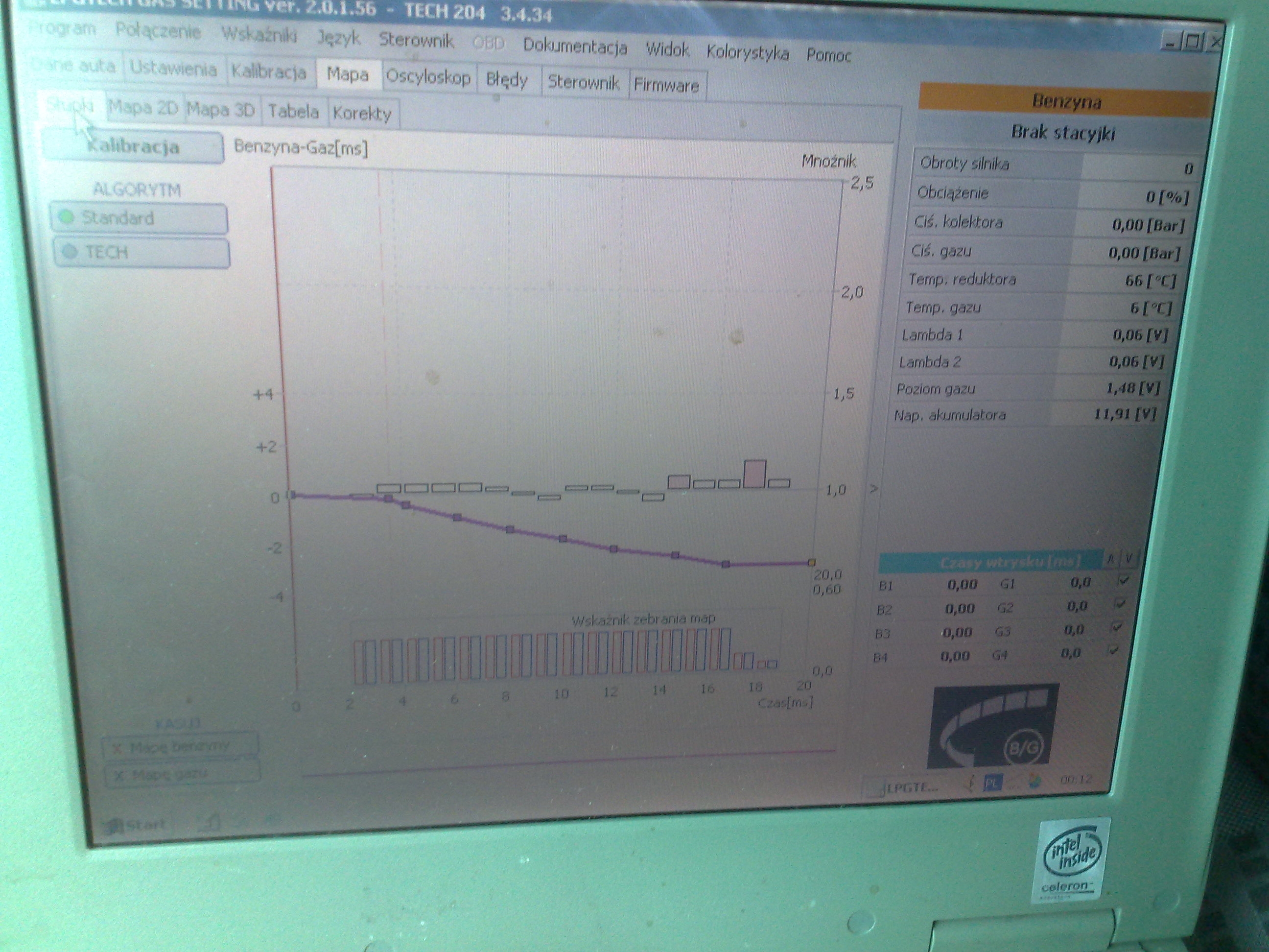

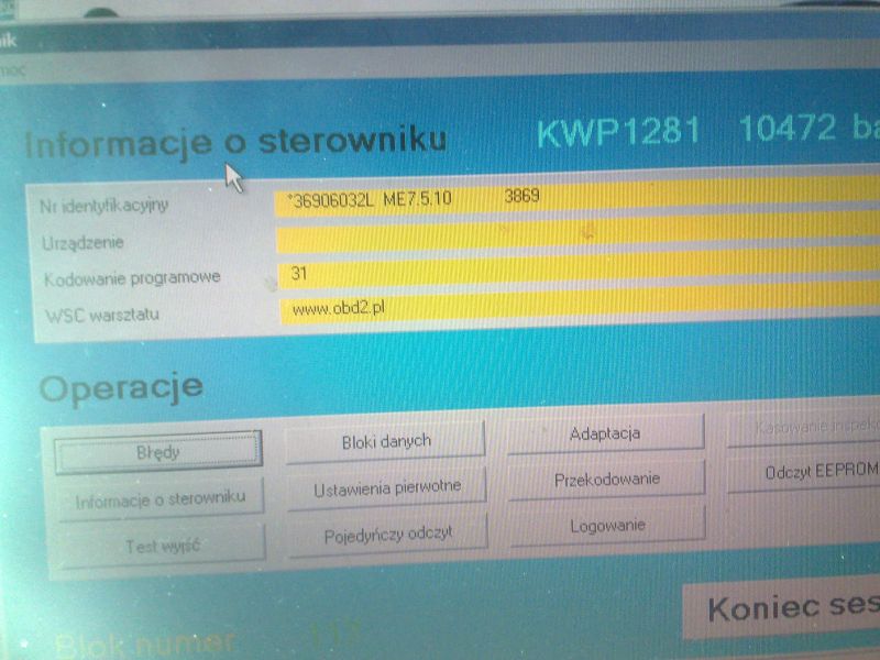

Golf 4 1.4 AXP - Druga sonda , jak wyłączyć? Sterownik jak na obrazku .

    Wstaw tulejkę, w programie możesz sobie pogrzebać co najwyżej widelcem , bo nie pochwliłeś się że masz programator 29Fxxxxx a tam taka siedzi obok dużego proca pod ekranem.
    Po drugie zajął by, się naprawą LPG bo to jest najczęstszą przyczyną złego składu mieszanki.

    mn997 napisał:
    LPG super .
    Co super?
    Pojezdzi ze 2 dni na PB i zobaczysz czy będzie zły skład mieszanki, Lean zwłaszcza, czy też nie.

    A skąd mam wiedzić co na to '' diagnostyk'' Ja Ci piszę co masz zrobić by kontrolka została na dobre wygaszona.
