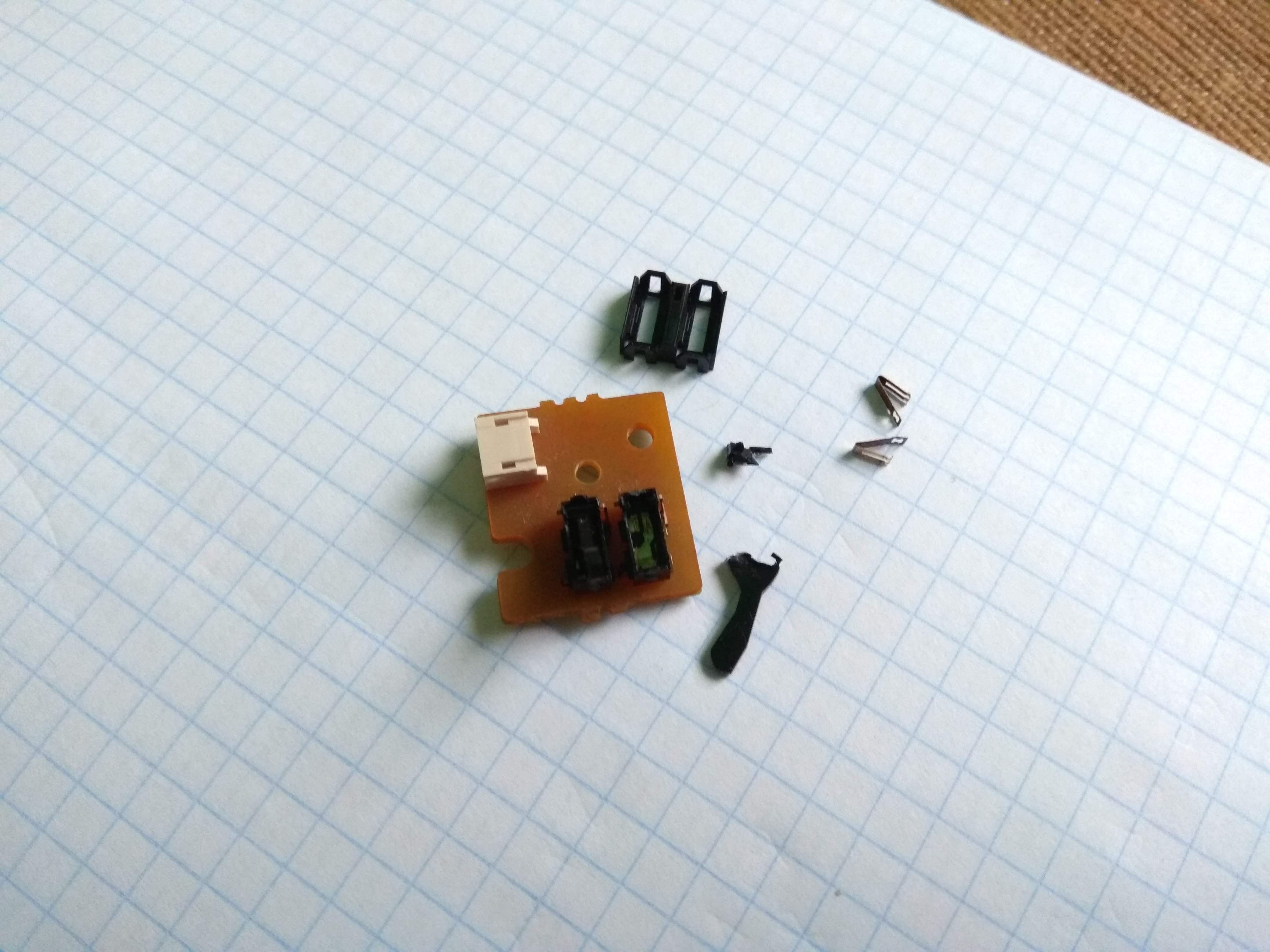

Moja konsola przestała nagle czytać płyty, w ogóle laser przestał reagować.

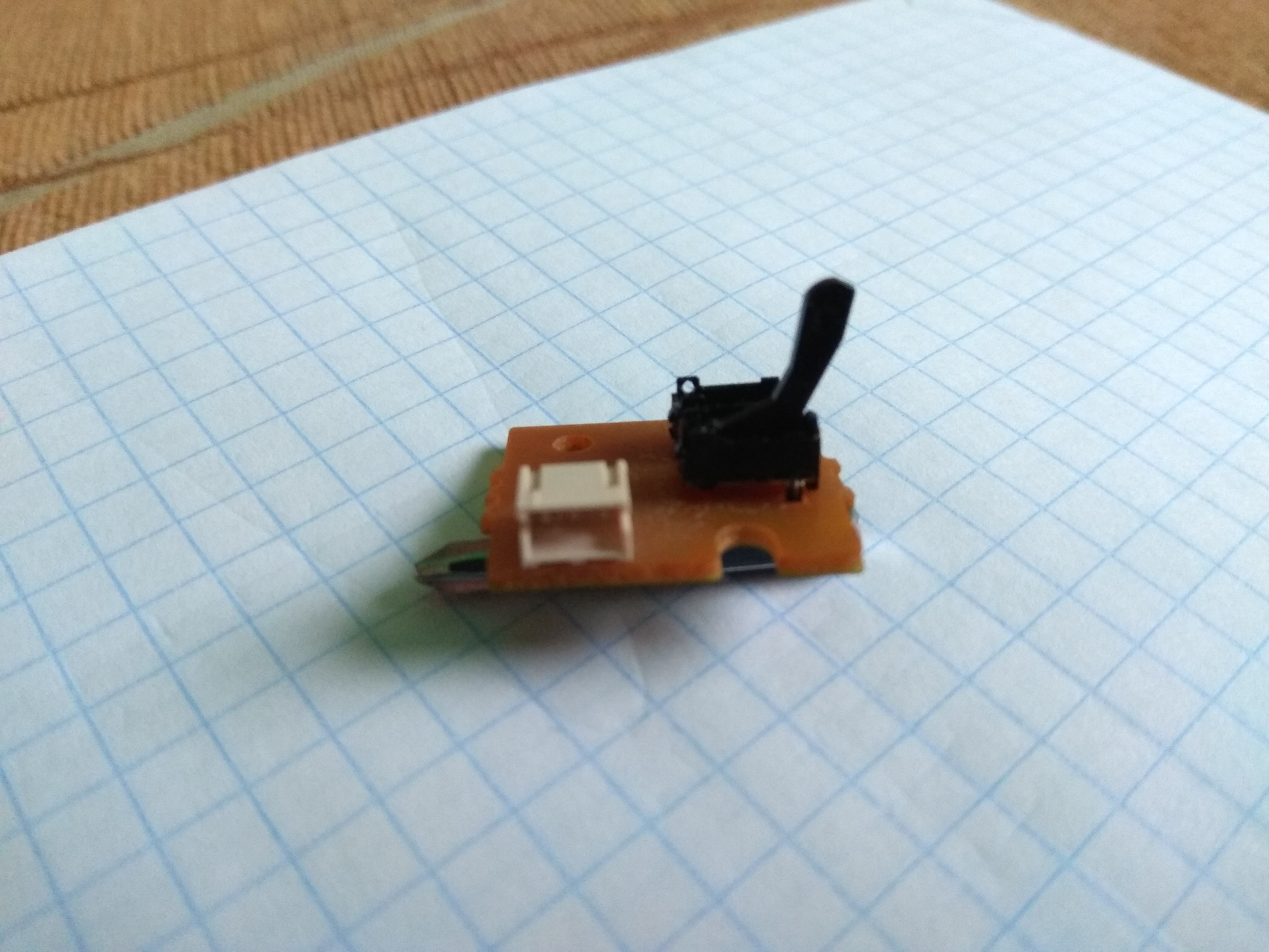

Po rozebraniu okazało się, że rozpadł się plastik mikro-styku od czujnika klapy.

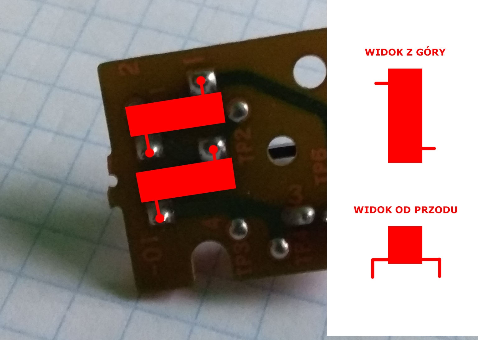

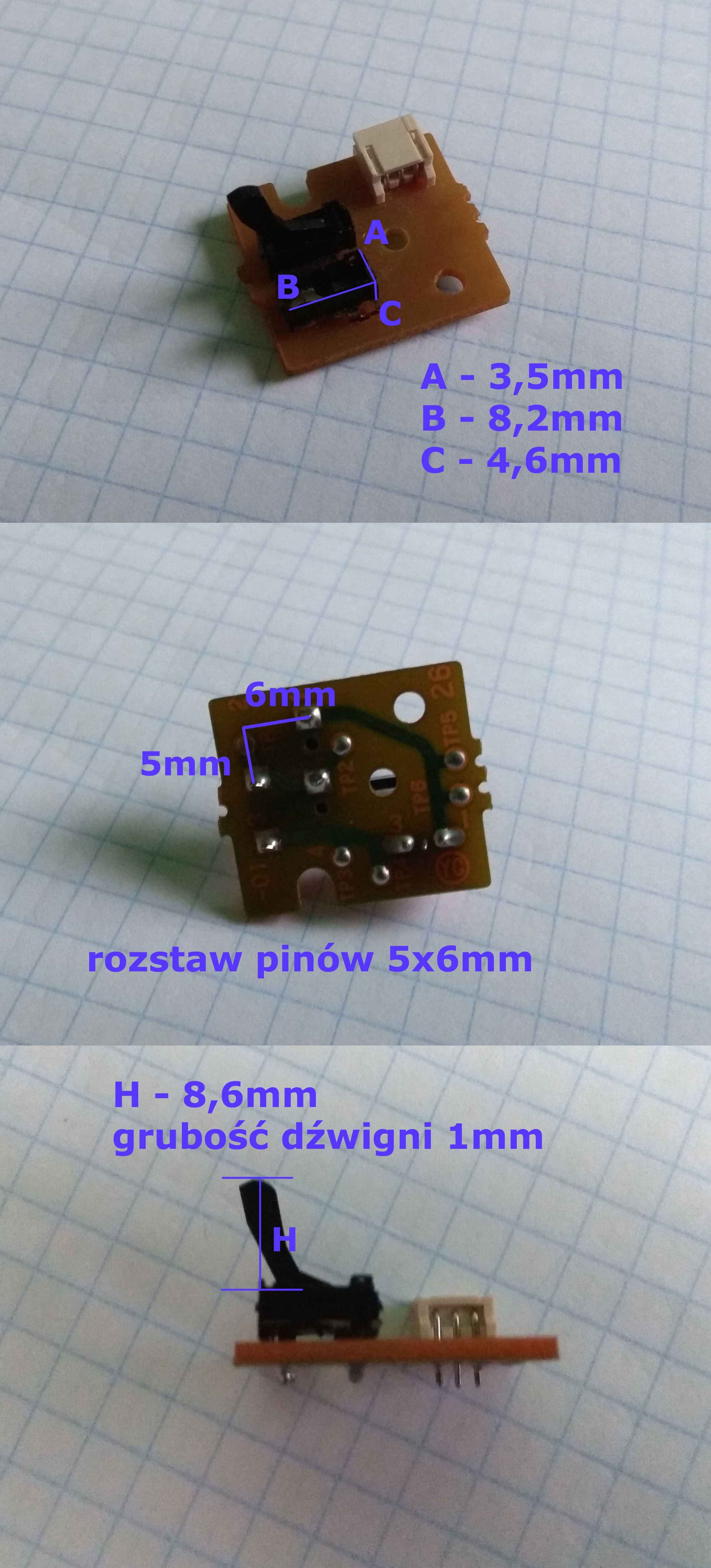

Szukam w internecie gdzie mogę takie dostać żeby je po prostu prze lutować - ale bez skutku, nie znam żadnych oznaczeń.
Czy może ktoś z Was wie gdzie mogę taki zdobyć lub może ktoś ma na zbyciu?
