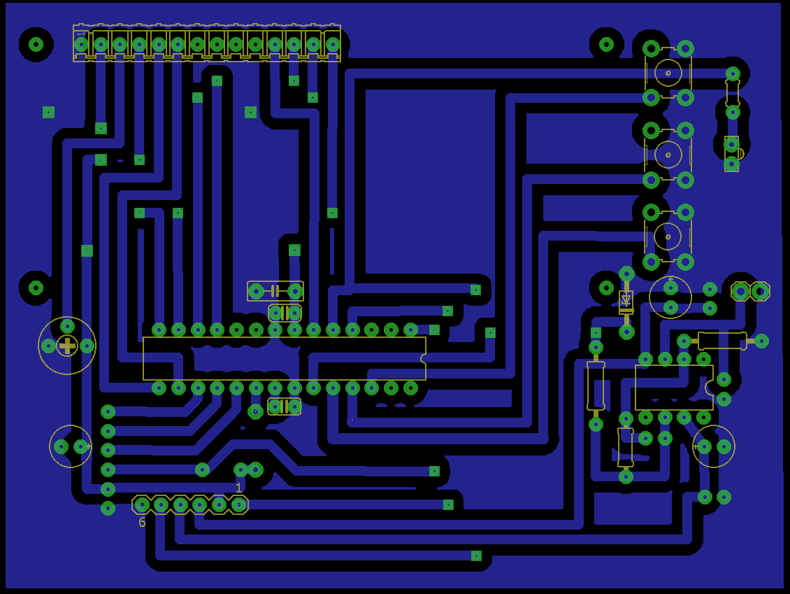

    Widok PCB z EAGLE:
    1.Płytka sterująca
    Cyfrowa stacja lutownicza RL1

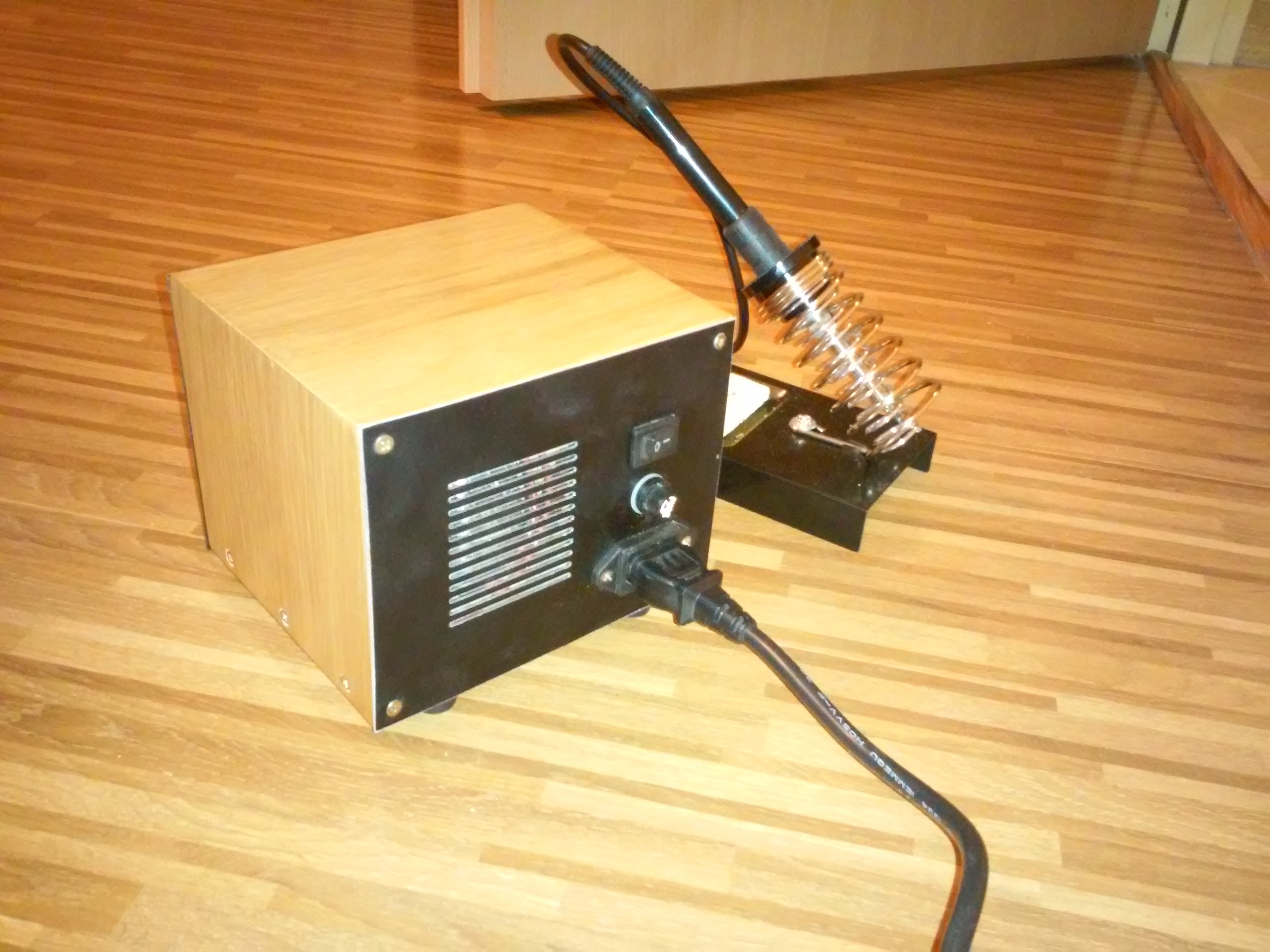

    Obudowa została wykonana z płyt meblowych oklejonych fornirem dębowym.
    Dodatkowo składałem dla znajomego CNC z chin i w ramach testów wykonałem panel przedni oraz tylni na tym CNC (materiał to 1,5mm blacha aluminiowa).
    Efekty pracy widać na poniższych zdjęciach:
    Cyfrowa stacja lutownicza RL1Cyfrowa stacja lutownicza RL1
    Zasilanie 230V trafia na gniazdo komputerowe oraz włącznik (pozyskane z zasilacza ATX). Następnie mamy bezpiecznik szklany i transformator toroidalny 50VA 2x12V. Transformator miał wymienione uzwojenia wtórne. Miałem transformator z tylko jednym uzwojeniem o napięciu 10,5V, więc od nowa zostały nawinięte uzwojenia 2x12V.

    Bardzo grube ścianki tej obudowy :) ale ogólnie całkiem fajnie Ci to wyszło. W tym projekcie ma to małe znaczenie, ale staraj się na przyszłość nie robić ścieżek na PCB "skręcających" o 90 stopni. Pozdrawiam

    Wydaje mi się, że coś masz skopane w układzie sterowania grzałki(układ(triak przewodzi w jedną stronę), program?). Nie żałuj taśmy filmowej i nagraj jakość stabilizacji temperatury zadanej.

    OK, trafna uwaga ze ścieżkami. W testerze mam mniej ścieżek pod kątem 90stopni, ale dalej to robię... Muszę zwracać na to większą uwagę.
    Ścianki obudowy grube bo to płyta o grubości 12-16mm (już dokładnie nie pamiętam). Taki materiał miałem. Dlatego od czoła i z tyłu są zrobione kratki wentylacyjne - by zapewnić obieg powietrza wewnątrz.
    Poza tym na tej obudowie robiłem próbę pokrywania fornirem. Nawet łączyłem dwa małe kawałki forniru na górnej powierzchni by i ten element przećwiczyć :)

    Marudzisz :P Bardzo fajny i estetyczny projekt.
    Frontpanel trzeba bylo zrobic odrobine wiekszy (2-3 mm) od obudowy aby patrzac od przodu maskowal niespasowanie. A tylny mnieszy od obudowy. Uniknie sie w ten sposob zbednej walki o superspasowanie. Albo, majac dostep co CNC, mogles pomyslec o wpuszczeniu paneli w obudowe. Wtedy bylyby realne szanse na dokladne spasowanie.
    Zmienilbym wkrety mocujace panele na czarne. Obecne niepotrzebnie sie swieca ;)

    Dlaczego unikać robienia ścieżek pod kątem 90 stopni?
  • #12 17115594
    mycodename47
    Posty: 257
    Pomógł: 15
    Ocena: 55
    Głównie chodzi o EMI, przy niskich częstotliwościach ma to dużo mniejsze znaczenie, ale w tym projekcie ścieżki do wyświetlacza (cyfrowa komunikacja) są załamane w ten własnie sposób- powoduje to "odbijanie się" prądu. W uproszczeniu masz to tu napisaneLink. Przy takich sygnałach najlepiej by było jeszcze gdyby po drugiej stronie ścieżek była płaszczyzna masy, ale to projekt DIY więc ważne, że działa, nikt tego badać nie będzie... Nie mniej jednak dobrze uczyć się prawidłowych nawyków :) Pozdrawiam
