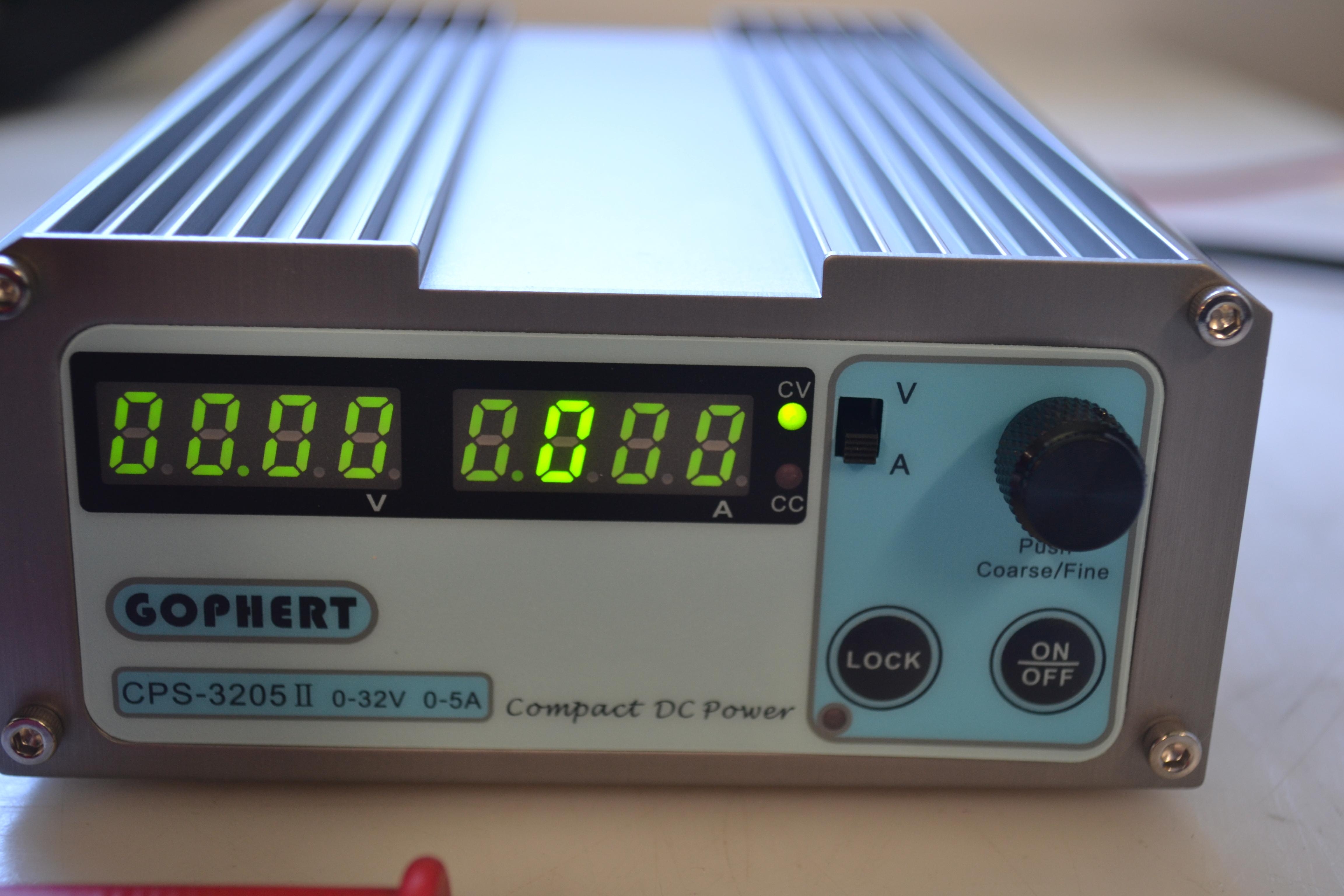

    Czas opisać, jak dokonujemy nastaw w tym małym zasilaczu.
    Włączenia zasilacza dokonujemy za pomocą włącznika kołyskowego umieszczonego z tyłu obudowy. Po jego załączeniu na lewym wyświetlaczu zobaczymy aktualny pomiar napięcia na wyjściu – 00.00V, zaś na prawym wyświetlaczu napis „OFF”, gdyż do pełnego uruchomienia zasilacza należy użyć włącznika „ON/OFF” na przednim panelu. Po naciśnięciu guzika „ON/OFF” na lewym wyświetlaczu zostanie wyświetlone aktualne napięcie, zaś na prawym prąd na wyjściu. Zasilacz pamięta nastawy użyte w podczas poprzedniego używania zasilacza mimo odłączenia go od sieci zasilającej.
    Przy prawym wyświetlaczu mamy dwie diody LED – zieloną opisaną jako „CV” – ograniczenie napięcia, oraz czerwoną opisana jako „CC” – ograniczenie prądu. Zazwyczaj cały czas świeci się zielona dioda CV, gdyż mamy aktywne ograniczenie napięcia wyjściowego poprzez wprowadzenie wartości nastawy napięcia wyjściowego. Czerwona doda „CC” zapali się tylko wtedy, gdy prąd pobierany z zasilacza będzie większy niż jego nastawa - w tym momencie dioda „CV” gaśnie.
    Po prawej stronie tych dwóch diod LED mamy przełącznik „V/A”, dzięki któremu dokonujemy wyboru, co chcemy nastawić - napięcie czy prąd. Dalej po prawej jest enkoder, dzięki któremu możemy zmieniać wartości nastaw.
    Chcąc dokonać nastawy napięcia, wybieramy przełącznikiem „V” i naciskamy na enkoder. Zostanie podświetlona wartość jedności po przecinku; kręcąc enenkoderem, dokonujemy jej zmiany, kolejne naciśnięcie enkodera przesunie nam podświetlaną wartość w lewo – tym razem na wartość dziesiątek po przecinku, kolejne naciśnięcie enkodera znów przesunie nam podświetlaną wartość w lewo i teraz możemy przestawiać rząd jedności napięcia na wyjściu, kolejne naciśnięcie enkodera spowoduje podświetlanie wartości dziesiętnych. Po ok. 3 sekundach bezczynności wyświetlacz przechodzi do stanu wyświetlania aktualnej wartości napięcia na wyjściu.

    Na panelu przednim mamy również przycisk „LOCK”, służy on do zablokowania nastaw. Po jego naciśnięciu zapala się czerwona dioda LED zamontowana pod tym przyciskiem i od tej pory nie mamy możliwości dokonania zarówno zmiany nastawy prądu, jak i napięcia, mimo tego że po przekręceniu enkodera podświetla się prawa cyfra na wyświetlaczu prądu lub napięcia w zależności od tego, w której pozycji jest przełącznik „V/A”. Odblokowanie nastaw dokonujemy poprzez ponowne naciśnięcie przycisku „LOCK”.
    Tutaj zdjęcie po wciśnięciu „LOCK”.

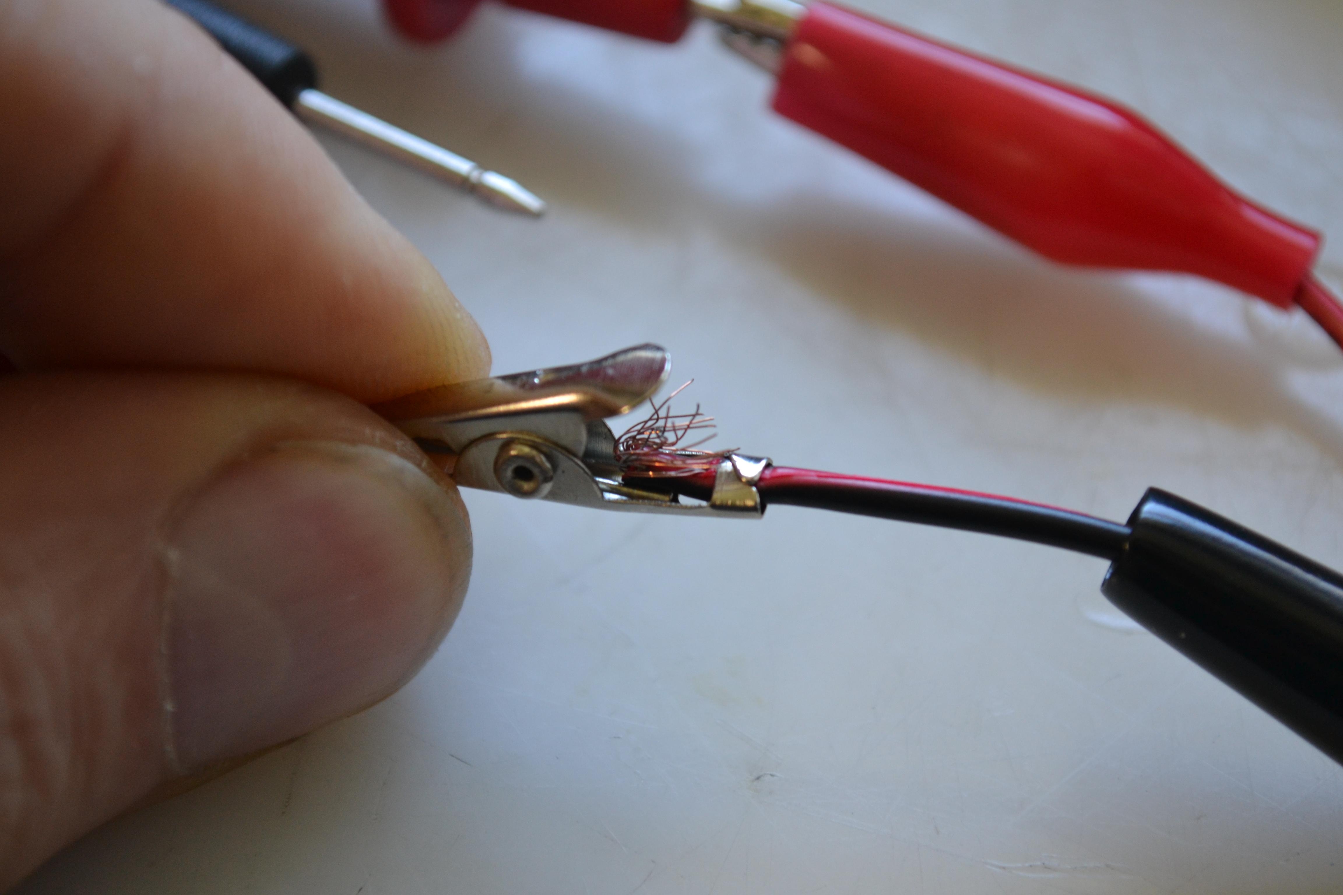

    Jak widać na zdjęciu powyżej - po ponad 7 minutach maksymalnego obciążenia maksymalna temperatura zasilacza w najbardziej ciepłym miejscu to 32°C, czyli można powiedzieć, że nic przy temperaturze otoczenia ok. 22°C.
    Najbardziej w tym teście „po dupie” dostały przewody. Po kilku minutach zrobiły się bardziej elastyczne niż przewody silikonowe, choć te są zwykłe. Nie ma się temu co dziwić, gdyż przekrój tego przewodu to chyba 0,5mm.
    Tutaj zdjęcie przewodów.
    Regulowany impulsowy zasilacz warsztatowy GOPHERT CPS-3205 - opis i recenzja
    Jak widać na zdjęciu poniżej - „małe chińskie rączki” nie przyłożyły się przy robieniu tych przewodów, szkoda im było nawet cyny, by przylutować przewód do zacisku. Polecam wymianę tych przewodów na inne wraz z wtykami banan, bo te też nie są najlepszej jakości, a nieraz takie rozpadły mi się po kilku dniach użytkowania.
