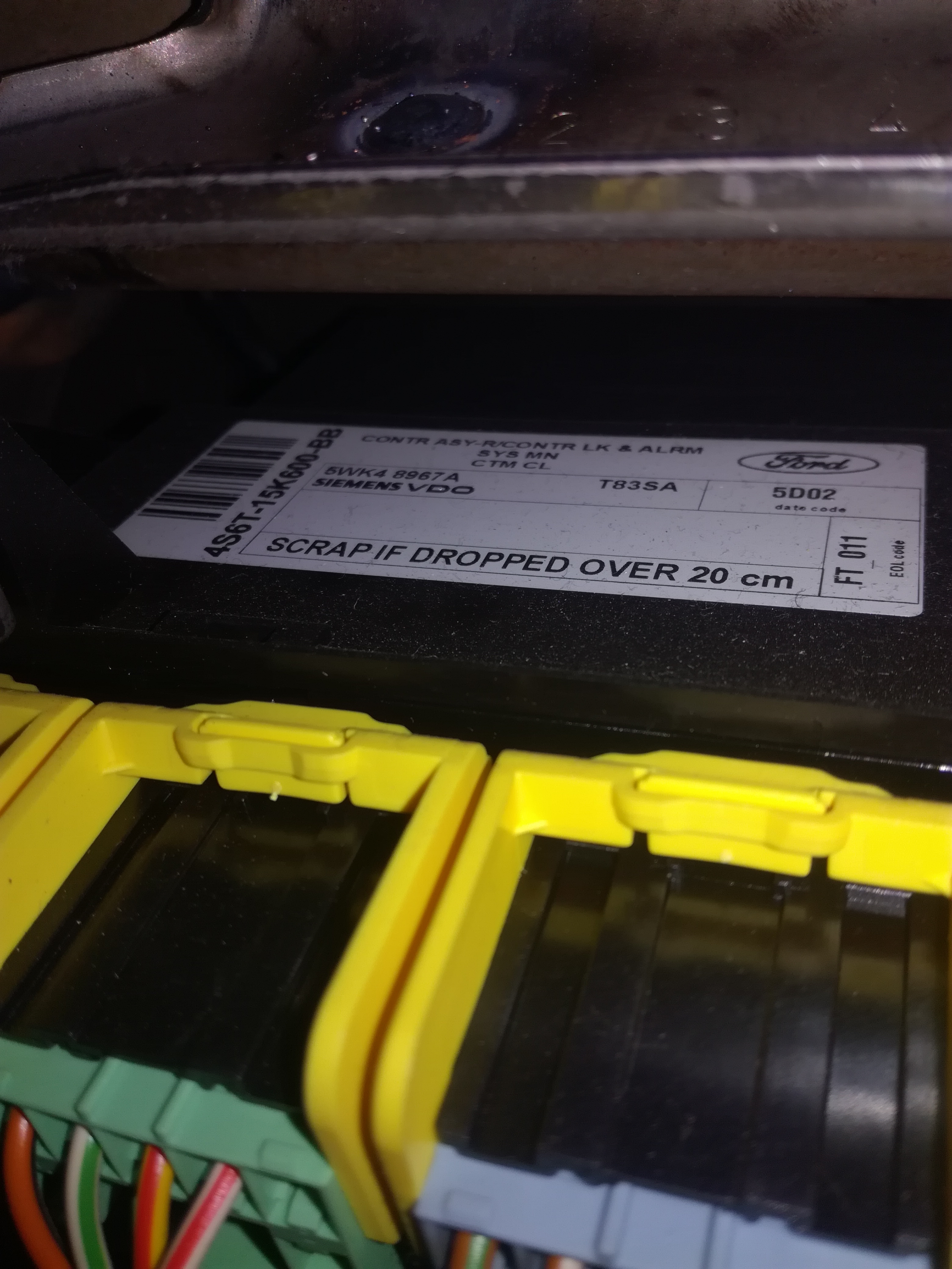

    Witam wszystkich, posiadam w swoim fordzie centralny zamek, ale tylko i wyłącznie z kluczyka.
    Chcę dorobić do niego zdalne sterowanie dokładajac osobny sterownik kupiony na alecos.
    Czy możecie jakoś pomóc?

  • #3 17114553
    kujol
    Czyli tak na chlopski rozum, do mojego nowego sterownika doprowadzam zasilanie, mase, ktore kradne z tego modułu i kable sterujące wpinam pod ten sam ktorym plynie sygnał od zamka drzwi po jego przekroczeniu do modułu. To samo ze sterowaniem kapy bagaznika i gotowe tak?
  • #4 17114645
    piwko
    Poziom 25  
    Dokładnie, sterowanie masą , nie ma oddzielnego sterowania do klapy.Nie zapomnij o jakimś bezpieczniku. Polecam mikroster z AMT, jest malutki i działa wyśmienicie.

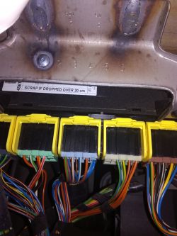

  • #5 17152989
    kujol
    Witam, mam juz zakupiony sterownik i dzisiaj wziąłem sie za montaż, a konkretnie rozgryzienie tego co i jak.
    Doszedłem do tego, ze w module, który posiadam otwieranie drzwi sterowne jest cienkim biało/czarnym kabelkiem, ktory jest w pierwszej kostce od lewej, zamykanie natomiast cienkim pomarańczowo/czarnym, ktory znajduję sie w drugiej kostce.
    Napiecie doprowadzam z czwartej kostki kable pomaranczowy, a mase do masy. Sterowanie klapą bagażnika obsługuje za pomocą kabelka żółto/czarnego z przycisku klapy. Wszytko sprawdzone i dziala prawidłowo.
    Jutro zajmę sie calym łączeniem i lutowaniem, chcę dodać jeszcze mrugnięcie kierunkowskazami, bo sterownik ma możliwość obslugi tego, może przy okazji ktoś wie, który kabelek jest za to odpowiedzialny? Zaoszczedziłbym czasu na szukanie :D
    I pytanie z innego teamtu, a konkretnie chodzi o wygasanie dźwięku buzzera czujników parkowania.
    Po wyłączeniu wstecznego słychac jak dźwięk powoli słabnie, a chciałbym, aby od razu zamilkl. Co tutaj mogę dodać?

  • #7 19694037
    PaweDuda
    Kolego dziękuję za szczegółowy opis. Bardzo mi pomógł i skrócił czas montażu.
    Tak w ramach ciekawostki to kierunki masz n niebieskich kablach na piątej wtyczce😁
