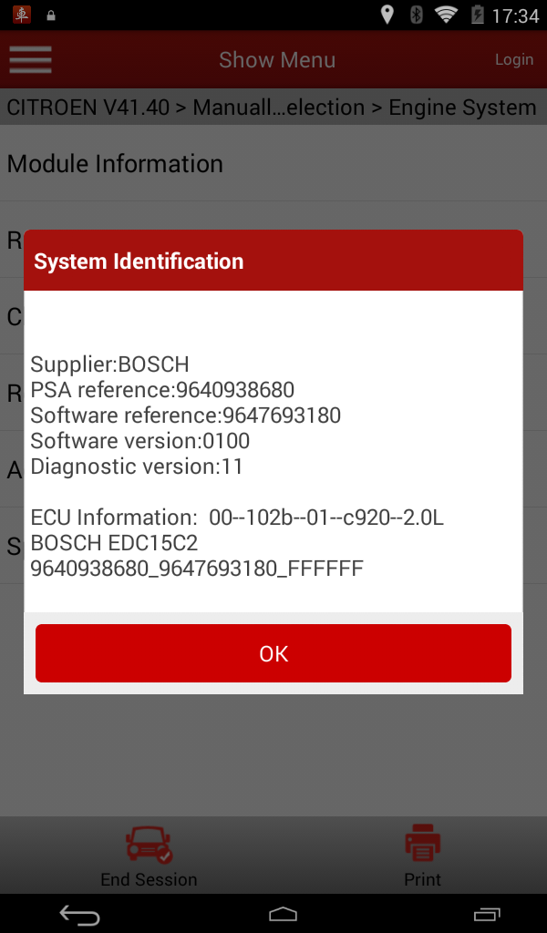

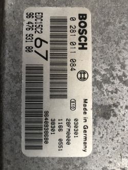

    Witam serdecznie,
    W samochodzie podczas zimy okazało się, że nie ma sterowania modułu świec żarowych. Po sprawdzeniu odkryłem, że z komputera wychodzi stałe 5V które nigdy nie załączy modułu, bo jest on sterowany masą. Rozebrałem komputer i zobaczyłem, że jest zwęglony i popękany układ sterujący modułem świec żarowych. Laminat jest bardzo wygrzany, raczej nie ma sensu tego naprawiać, oprócz tego znalazłem zgnite dwa piny w pierwszej wtyczce, postanowiłem wymienić komputer na sprawny i skopiować zawartość ze starego. Niestety nie mam dużego doświadczenia w tym temacie, proszę o pomoc w doborze odpowiedniego ECU. Stary poza brakiem sterowania świec działa całkiem dobrze, był robiony chip jakieś 10 lat temu, ale nie wiem, czy jest zablokowany przed odczytem. Proszę o porady czym się kierować jeśli chodzi o numery HW i SW na obudowie. Jeśli ktoś podjąłby się tematu w Krakowie, to chętnie skorzystam. Nie bardzo się czuję na siłach, żeby to samemu ogarnąć, przydałby mi się ktoś w tym temacie bardziej zorientowany. Zależy mi, żeby nie rozbierać ECU, bo tam jest wilgoć i we wtyczce w starym ECU już była woda. Dzisiaj rano po ostatnich zamieciach śnieżnych otworzyłem maskę, a tam pełno śniegu na tej takiej czarnej torebce ochronnej do złącza, na module świec żarowych, na skrzynce bezpieczników i jeszcze wkoło. Sterownik komunikuje się bez problemu, łączność ok. Co do nowego ecu to jest tego od groma na alegrze i na szrotach, ale nie wiem ile tych cyfr musi się zgadzać, różne opinie krążą na ten temat. Generalnie opinia jest taka, że wszystkie EDC15C2 montowane w 2.0 HDI to to samo, ale to by było zbyt piękne. Jeśli ktoś ma jakieś info na ten temat, to będę bardzo wdzięczny.
    Dziękuję i pozdrawiam,
    Adrian

    kup byle jaki edc15c2 z psa przerzuć flash 29f400 i eprom pewnie coś koło 95080 i będzie działać.
    Jak chcesz bez otwierania to odczytaj flash jakimś programatorem np galletto, następnie usuń immo (jest we flashu) a następnie popraw konfigurację lexią.
    Miałeś EDC15C2 na jedną wtyczkę, i EDC15C2 na 3 wtyczki. Więc jakie to samo...

    Dziękuję za wskazówki,
    ECU zamówione, udało się bez problemu znaleźć identyczny, będzie łatwiej. Co do wtyczek, to sprawa jest oczywista, na szczęście EDC15 z jedną wtyczką były bardzo krótko, a w pikusiach to nawet nie wiem czy w ogóle. O efektach dam znać jak zamontuję sterownik w aucie.
