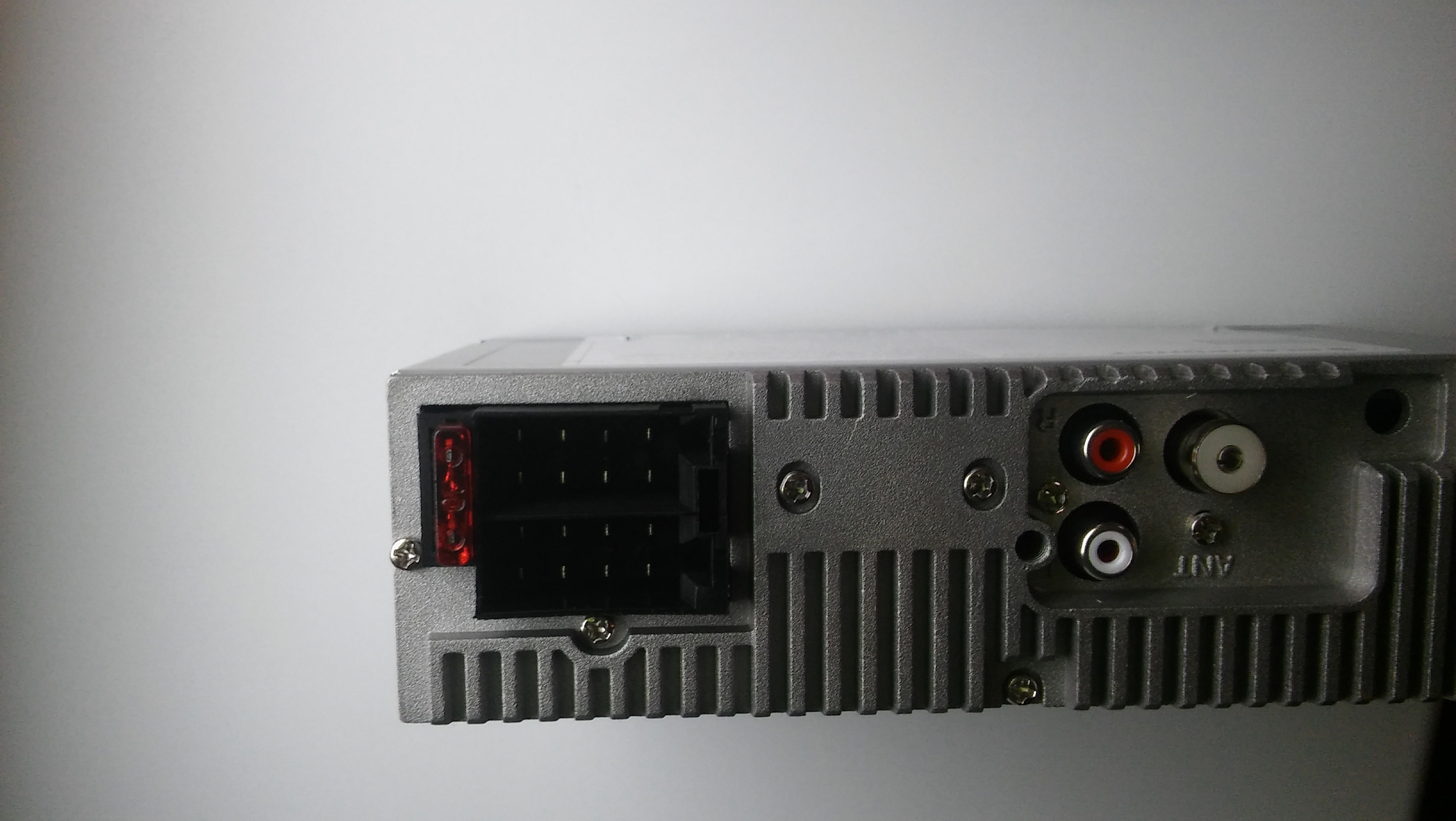

    Dzien dobry wczoraj zakupiłem nowe radio, blaupunkt bt170 lecz nie potrafię go podłączyć. Radio ma wejście na 2 wtyczki a samochód na 3 , gdy połączyłem te 2 wtyczki do radia samochód zaczął wariowac, swiatla awaryjne sie same włączyły i deska sie podswietlila na wyłączonym silniku, radio wtedy działało. Moje pytanie co zrobic? Moze ktos już mial taka sytuacje ?

    Jaki samochód ? zamieść zdjęcia wtyczek i gniazd w radiu i samochodzie.

    Potrzebujesz przejściówki z ISO na Seata, poszukaj na aukcjach lub w necie.
