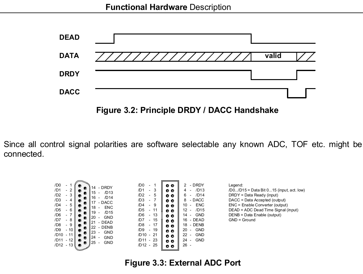

ADC Silena 7411 - Jakie sygnały na 37-pinowym gnieździe?

    To jest moduł NIM, z gniazdem 37-pinowym z tyłu. Znalazłem na jego temat skrótową informację, ale nie ma tam nawet żadnej wzmianki o tym gnieździe, a ja potrzebuję informacji, jakie tam są sygnały, żeby coś do niego podłączyć.
    Znalazłem taki schemat kabla połączeniowego, ale jak zacząłem mierzyć, to wartości napięć i prądów nie pasują do tego opisu - np., na pinie 22 JP2 stwierdziłem wyjście TTL ze stanem H, a według opisu to ma być wejście do potwierdzenia odczytania danych.
    To pochodzi z opisu MCA (MCA-3 Series / P7882 | Multichannel Analyzer / Dual Input Multiscaler | User Manual; strona 22). Na stronie 21 jest jeszcze tekst:
    3.2.1. External ADC Port
    The external ADC input port is a standard nuclear ADC interface that supports up to 16 bit (64k)
    ADCs, TOFs etc. The used Data Ready (DRDY) / Data Accepted (DACC) handshake is common
    to a large number of devices available. The principle timing is scetched in the picture below.
