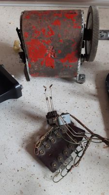

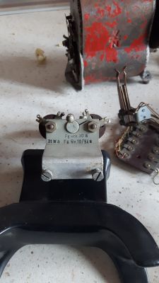

    Dostałem od znajomego stary bez tarczowy aparat telefoniczny. Mam zajawkę na retro i chcę w niego tchnąć nowe życie robiąc z niego domofon.
    Na ścianie wisi cyfrowy domofon laskomex 4r1233l (inaczej Laskomex LM-8W). Nie ma problemu z przyciskiem otwierania drzwi, bo wylutuje z płytki przycisk i zamontuje jakiś na obudowie. Ze stykiem od podniesionej/opuszczonej słuchawki też nie ma problemu, bo wylutuje styk z płytki i podepnę do tego ze starego telefonu. Schody zaczynają się przy dźwięku przywołania.
    Po pierwsze jak "przejąć" sygnał i zamienić go na analogowy?
    Po drugie jak uruchomić sygnałem analogowym oryginalny dzwonek?
    Po trzecie jak odłączyć "cyfrowy" dźwięk przywołania z domofonu, żeby równolegle nie dzwonił z dzwonkiem z telefonu (o ile się to da podłączyć)?
    Może jakaś przystawka dla niesłyszących? Ale czy to wyłączy stary dźwięk domofonu?
    Dołączam zdjęcia elementów jakie posiadam.

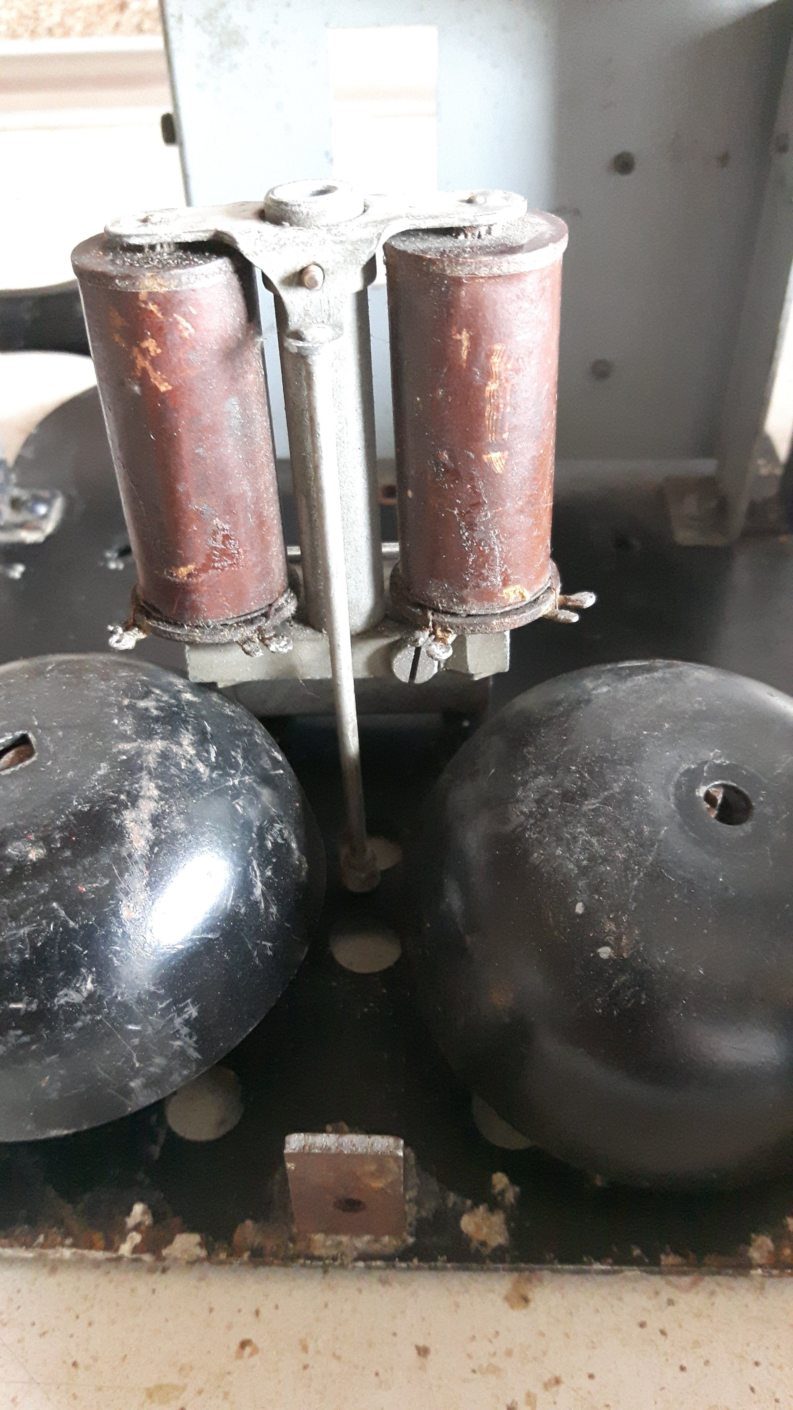

    Dzięki za pomoc. Modół PW1 już mam. Co do dzwonka dwu czaszowego to faktycznie mam problem z jego uruchomieniem. Przy 24V AC pałeczka drży ale nie dosięga czaszy. Przy 60V AC ledwo dotyka jedną czaszę i dźwięku praktycznie nie słychać, a zakres ruchu pałeczki jest niewielki. Nie pomaga regulacja. Druga sprawa, to zakres pałeczki jest większy przy podpięciu jednej cewki niż dwóch obojętnie czy podpięte w zgodnym kierunku, czy przeciwnym - tutaj zapytanie w jakim kierunku powinny być podłączone).
    Drugi dzwonek mam prądu stałego, a źródło napięcia to samo czyli trafo z odczepami 12, 24, 30, 60V i mostek Gretza, czyli dalej przebieg sinusoidalny w połówce dodatniej. To nie daje rady, bo robi tylko jeden ding i nic więcej - może zepsuty, albo trzeba wygładzić przebieg kondensatorem, ale jaką wartość dać?

    Co do pierwszego dzwonka, to dziwna sprawa, bo tego typu dzwonki reguluje się odpowiednim ustawieniem obydwu czasz. Przy zbyt dużej odległości kowadełko nie będzie w stanie dosięgnąć czasz, a z kolei przy zbyt małej odległości, ruch kowadełka będzie niemożliwy. Nigdy nie miałem problemów z podobnymi dzwonkami. Niemieckie brzmiały zdecydowanie dźwięczniej niż polskie. Po prostu czasze były wykonane z różnych materiałów.
    Dzwonek prądu stałego jak tylko raz przyciągnie, to znaczy, że przerywacz jest sklejony, bądź za mocno dokręcona śrubka regulacyjna. Po ustawieniu musi zostać skontrowana, aby dzwonek pewnie działał.
    Dlaczego czasze nie są przykręcone śrubkami?

    To tak tylko na zdjęciu. Potem je przykręciłem. I są dwie regulacje: obracając czaszą dzwonka, bo otwór montażowy czaszy nie jest w osi i czasza jest bliżej bądź dalej od pałeczki. Drugi sposób to na tym zdjęciu z cewkami jest tam na dole taka śrubka. Po poluzowaniu można regulować w górę i w dół wysokość mechanizmu pałeczki, co zwiększa zakres ruchu pałeczki i tym samym przerwy między cewkami. Niestety jak ustawie zakres ruchu jaki jest potrzebny, to strumień elektromagnetyczny jest za słaby do poruszania pałeczką.
    Wnioskuję, że jedna cewka musi mieć jakieś uszkodzenie. Chyba kupię jeczce jeden dzwonek skoro już wiem jak to powinno działać.
    A co drugiego dzwonka sprawdzę ten przerywacz. Ale nie wygładzony przebieg tylko po mostku Gretza uruchomi taki dzwonek?

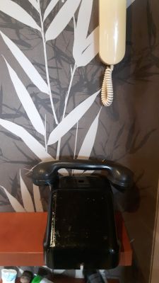

    Na chwilę obecną temat jest częściowo rozwiązany, bo domofono-telefon jest złożony, działa i wygląda tak:
    Jak przerobić stary telefon na domofon Laskomex LM-8W?
    Niestety nie uruchomiłem jeszcze analogowego dzwonka, ale nie odpuszczam.

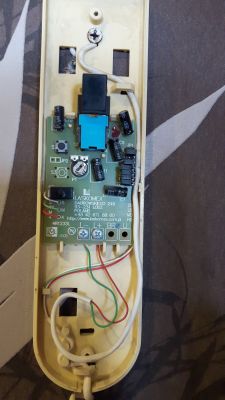

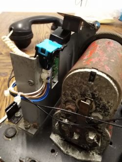

    Poniżej zdjęcia jak zamontowałem płytkę i jak rozwiązałem przeniesienie styku słuchawki oraz przycisku otwierania drzwi:
    Jak przerobić stary telefon na domofon Laskomex LM-8W? Jak przerobić stary telefon na domofon Laskomex LM-8W? Jak przerobić stary telefon na domofon Laskomex LM-8W? Jak przerobić stary telefon na domofon Laskomex LM-8W? Jak przerobić stary telefon na domofon Laskomex LM-8W?
    Jak widzicie, wylutowałem styk podniesienia słuchawki i przedłużyłem na kabelkach. Następnie trytytkami zamontowałem pod mechanizmem opuszczania słuchawki.
    Dużym zaskoczeniem był dla mnie przycisk otwarcia drzwi „S2”, ponieważ widząc cztery nóżki spodziewałem się styku dwutorowego NO, NO. Okazało się jednak po wylutowaniu, że są dwa tory prądowe (góra – dół) cały czas zwarte (po prostu przejście), a naciśnięcie mikrostyku powoduje zwarcie obu torów między sobą. Dla mnie – elektryka (nie elektronika) bardzo dziwne rozwiązanie. A ciężko mi było znaleźć taki przycisk o tak małych rozmiarach, żeby miał 2 styki NO, którego to się spodziewałem. Nawet myślałem o zastosowaniu przekaźnika, a tu niespodzianka – potrzebny jeden styk NO. Tak więc na przyszłość, jak by ktoś przebudowywał sobie domofon, to wie teraz jak mikrostyk „S2” jest zbudowany .
    W słuchawce są zamontowane oczywiście mikrofon i głośnik ze słuchawki z domofonu. Podejrzewam, że te oryginalne nie dały by rady.
    Kable będą wymienione jak przyjdą – do słuchawki 3x0,5 i zasilania 4x0,5 w oplocie z materiału, czarny mat. Żyły do słuchawki to wiadomo, ale kabel zasilający ma 2 żyły sygnału cyfrowego centralki i 2 żyły zasilania 48V AC.
    Jak zamontuje kable to wstawie zdjęcia jak wygląda efekt końcowy.
    Oraz oczywiście co z dzwonkiem analogowym. Mimo podpowiedzi kolegi „ZYBEX” dzwonek nie chce współpracować. Cewki teoretycznie w porządku, bo obie mają 3kΩ, aczkolwiek jedna wydaje mi się słabsza. Dostarczam napięcie 48V AC o częstotliwości 50Hz i zakres pracy młoteczka za mały. Obawiam się, że częstotliwość za duża…
