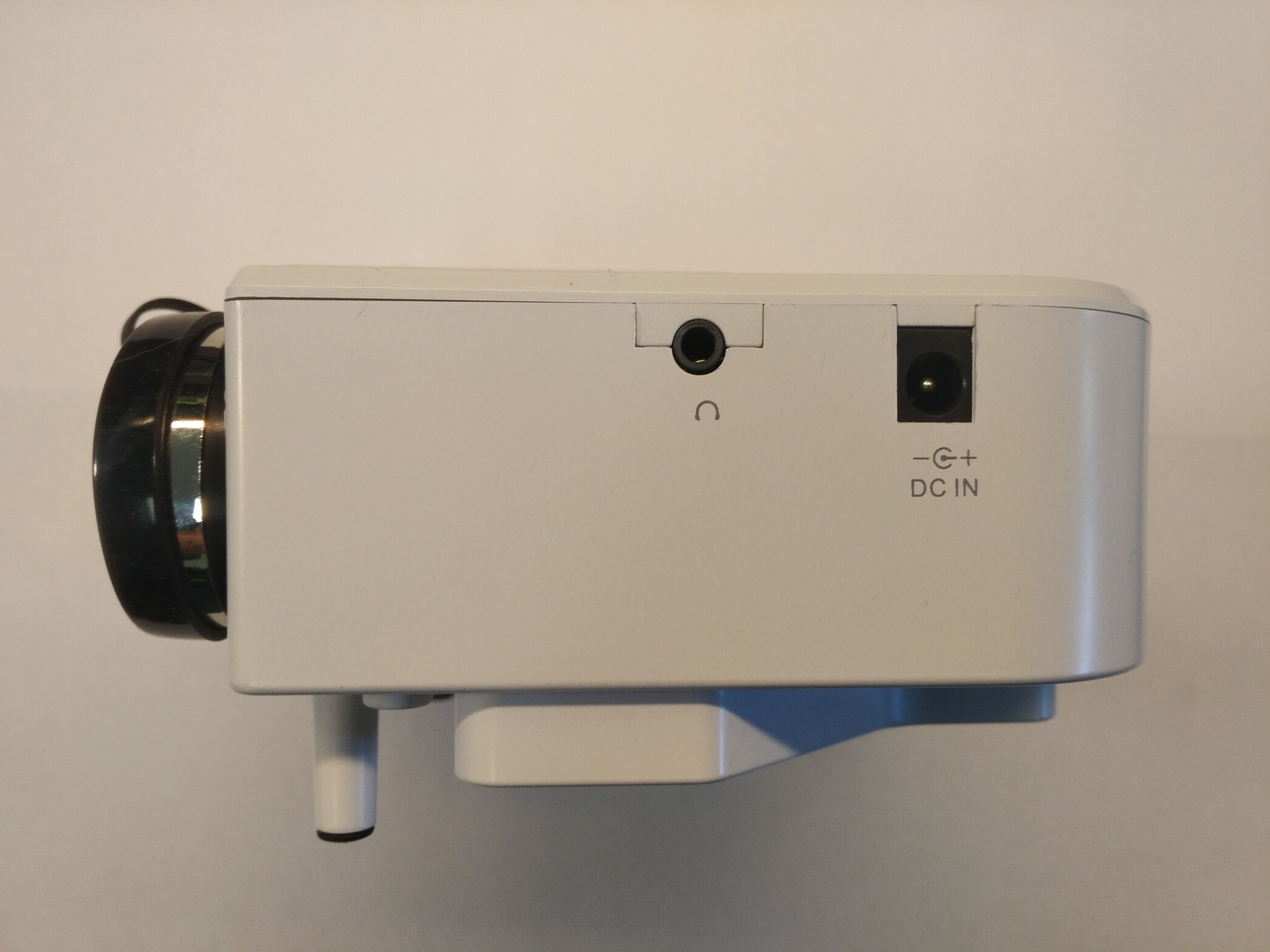

    Jak widać, jak na takie maleństwo, ten "prośmiechtor", posiada całkiem sporo "wejść". O ile VGA i Composite to standard, a HDMI jest bardzo mile widziane, to wbudowany czytnik kart SD i port USB obsługujące odtwarzanie prosto z zewnętrznych nośników, jest raczej rzadko spotykanym "bajerem" w konwencjonalnych projektorach. Szczególnie czytnik kart.
    Na środkowym zdjęciu widać jedyne "nie virtualne" otwory wentylacyjne. Nie licząc tego, który udaje drugi głośnik :)D.

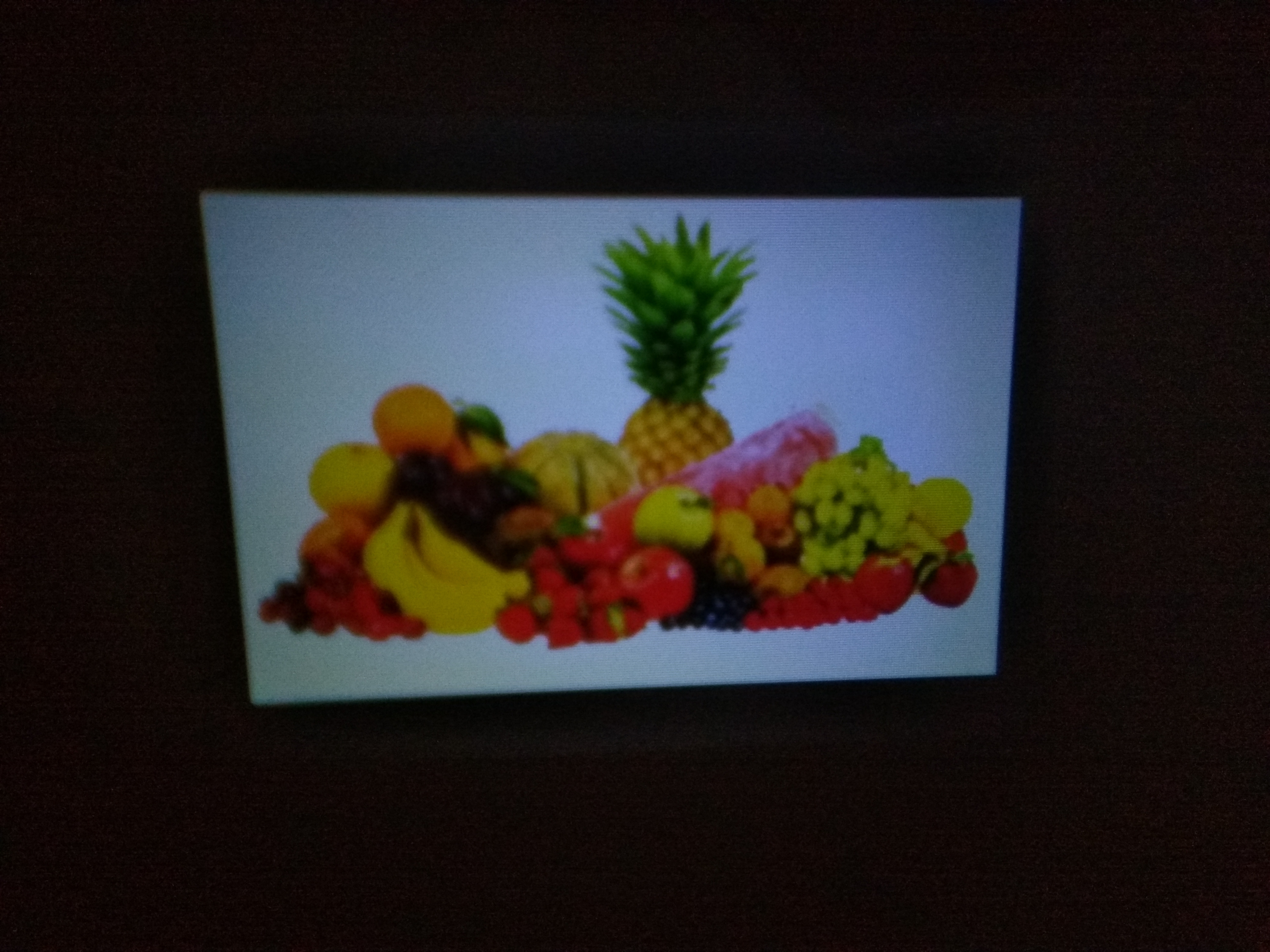

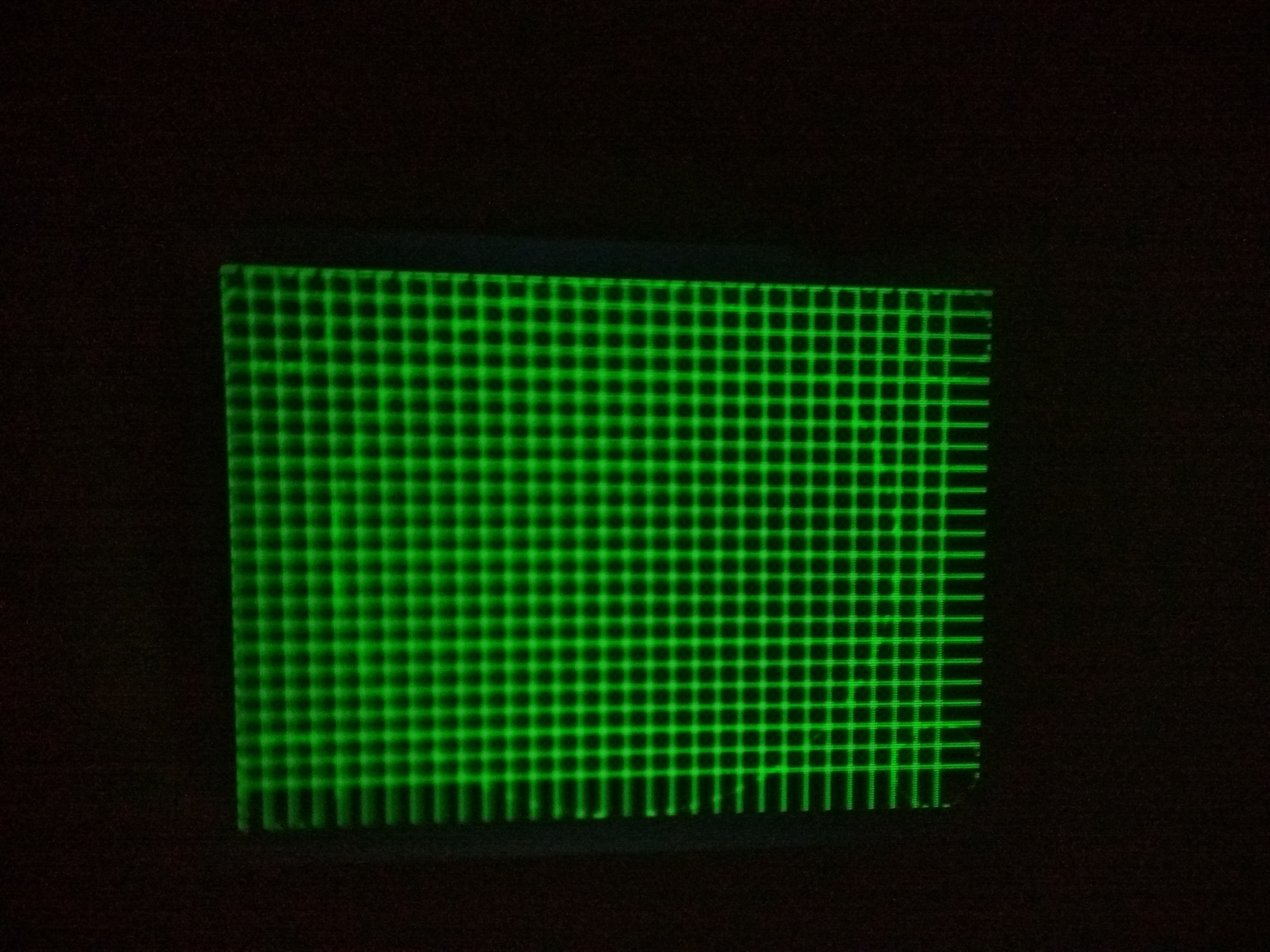

    Żeby od razu nie rzucać przysłowiowych kłód pod nogi, zaprezentuję na początek wyświetlanie poszczególnych kolorów.
    Projektor LED NONAME - Takiej tragedii, to w życiu nie widziałem - made in China Projektor LED NONAME - Takiej tragedii, to w życiu nie widziałem - made in China Projektor LED NONAME - Takiej tragedii, to w życiu nie widziałem - made in China
    Niestety Niebieski/Blue, gdzieś mi zaginął. Ale już na R,G i W, wyraźnie widać niedoświetlone narożniki.
    Teraz czas na coś trudniejszego (przynajmniej dla naszego testowanego "prośmiechtora") - ekran startowy programu testowego Nokia Test.
    Obraz z "prośmiechtora" po lewej, obraz właściwy po prawej.

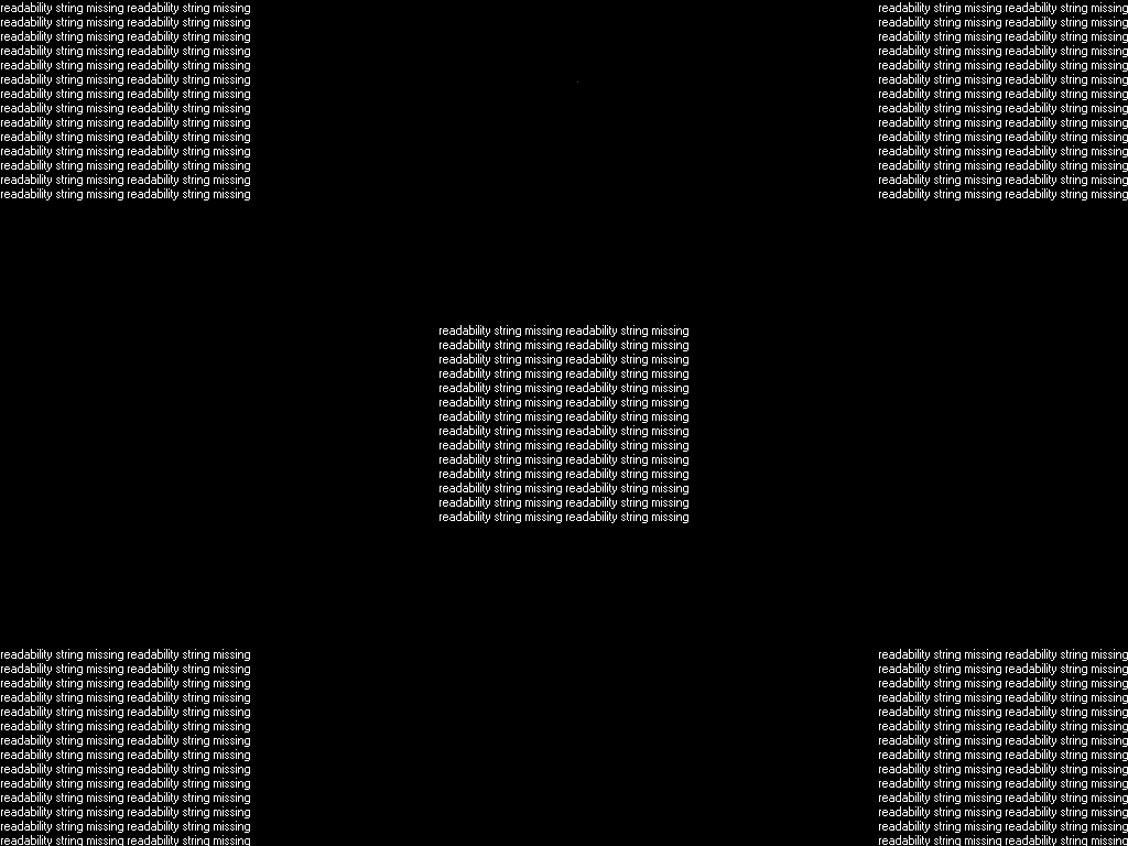

    A jak sobie "prośmiechtor" poradzi (nie poradzi) z testem ostrości?

    Koszmarna jakość obrazu i niedoświetlone rogi to efekt stosunkowo sporej matrycy (tak "na oko" to ma chyba ok 3") i akrylowej optyki, szczególnie fresneli. Ile by nie wydalił z siebie COB to na ekran może trafia 10% światła. Widziałem zastosowanie podobnego projektora na biwaku, ktoś wyświetlał z podobnego projektora wyposażonego w tuner DVB-T obraz na ścianie domku holenderskiego, osobiście domowych zastosowań dla takiego cuda nie widzę. Przy rozdzielczości 320x240 widać każdy piksel a nawet jego budowę o ile konstruktorzy nie zamaskują tego efektu badziewną optyką.

    Piotrus_999 napisał:
    Kupując wyrób za 120zł
    Powtarzam ponownie, dostałem ten projektor ZA DARMO.
    oczekujesz parametrów za 5000
    Nie oczekuję.
    Gdybym zakupił ten projektor, to oczekiwałbym przynajmniej obrazu na którym coś widać. Na przykładzie zielonej i białej siatki widać, że obraz jest kompletnie nieczytelny. A to tylko 1024x768, strach pomyśleć jak by to wyglądało w 1920x1080.
    Porównanie do samochodów jest nie na miejscu. Bo samochodem za 30.000 czy nawet za 3000 da się jeździć, a tego obrazu nie da się oglądać.

    bialy20 napisał:
    Czy jest możliwość, że to uszkodzenie rzutuje na jakość wyświetlanego obrazu?
    Projektor ma uszkodzony układ sterujący, a raczej załączający wentylator, dla tego się przegrzewa i wyłącza. Też mi przyszło do głowy, że przegrzany COB, może nie dawać z siebie wszystkiego. Po zasileniu wentylatora z zewnątrz, projektor pracuje poprawnie, ale jasności nie przybyło.
    Nie chce mi się nawet szukać przyczyny niedziałania wentylatora. Do pokazania jak słabo świeci, wystarczy te parę chwil, zanim się wyłączy.
