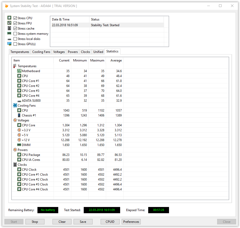

    Witam podkręciłem procesor i5 2500k na 4.5 Ghz, napięcie ustawiłem na auto.
    Wykonałem OC zgodnie z filmem Black'a ->https://www.youtube.com/watch?v=m_CcjzJHoks&list=WL&t=363s&index=43
    Wykonałem test stabilności procesora programem AIDA 64 Extreme, screena zrobiłem, gdy procesor osiągnął najwyższe napięcie, zwykle zatrzymuje się w okolicy 1.432 V.
    Komputera używam głównie do gier ok. 2-3 h dziennie
    Czy nie jest ono za wysokie?

    1.48?! dużo za dużo, spokojnie zjedziesz do 1.3, nie podkręca się na ustawieniach auto, poczytaj jakiekolwiek tematy tutaj dotyczące podkręcania tego procesora.
    Dostosuj też wątek do regulaminu.

    1,48 V i dalej żyje. Fajnie, ciekawe jak temperatury i stabilność.
    Zjedź do 1.25-1.3 i testuj. Zmniejszaj aż straci stabilność i zostaw na 0.1-0.2 V więcej.
    Poczytaj trochę o Overclockingu, bo zbyt długo się nie nacieszysz tym sprzętem.

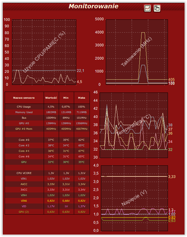

    Napisz jaki masz sprzęt, jakie chłodzenie, jakie temperatury. Chcesz napięcie mieć na stałe czy dostosowywane do obciążenia?

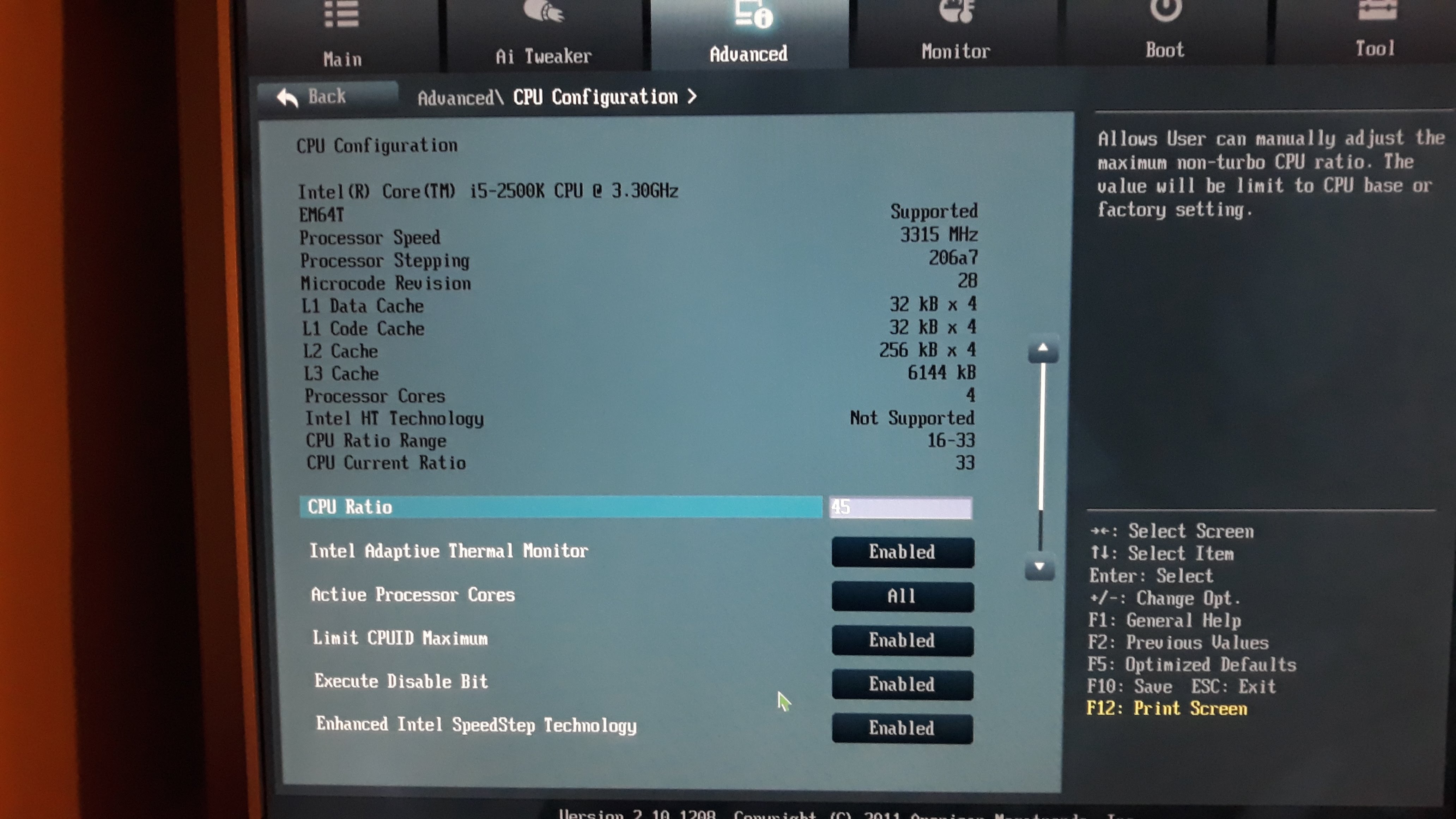

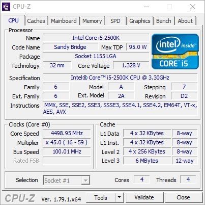

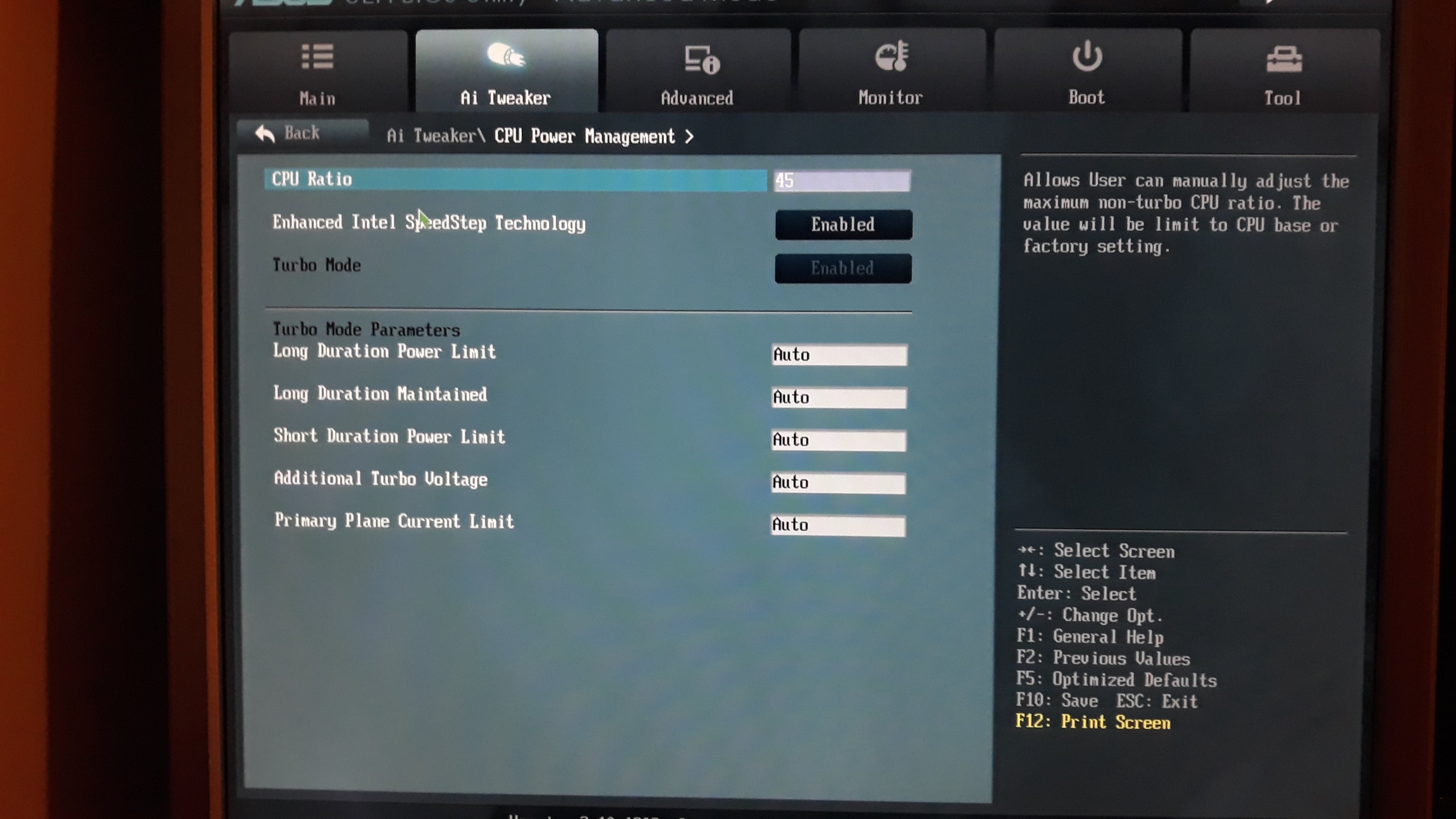

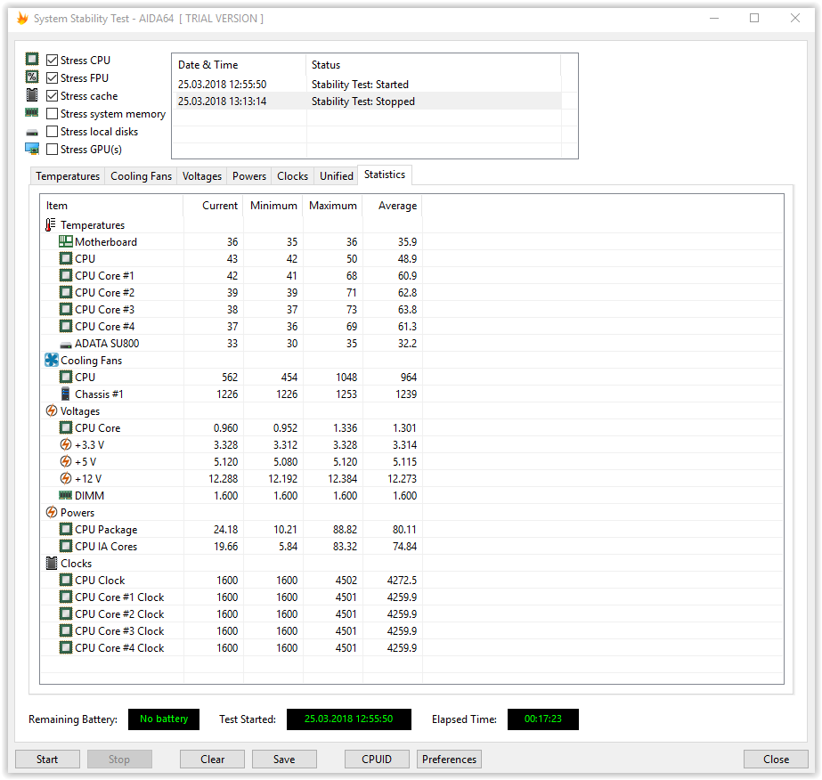

    Witam jestem po testach w programie AIDA 64 Extreme, podrzucam screeny z AIDY, CPU-Z i HWmonitor, w przypadku tego ostatniego podane jest wyższe napięcie procesora.
    W BIOS'ie ustawiłem napięcie na 1.300 V, system był stabilny, nic się nie zawiesiło, temperatury niskie (w przypadku poprzedniego napięcia 1.480 V dochodziły do ~80*C)
    Mam zmniejszyć napięcie na 1.290 V?
    Z tego co widzę napięcie w spoczynku spada nieco poniżej 1.300 V da się ustawić aby było niższe, czy lepiej zostawić tak jak jest?
    Mój sprzęt:
    -i5 2500k
    -Asus p8p67 deluxe
    -Patriot Sector 5 Viper II 2x4 GB ddr3 1600Mhz
    -Zasilacz Vero L1 500W
    -Dodatkowo mam chłodzenie Fera 3v2 z wentylatorem BQ Pure Wings 2 120mm PWM
    -W obudowie Gladius M20 mam 1 wentylator z tyłu Sigma Pro 120mm PWM
    -Z przodu mam jakiś boxowy wentylator który zamierzam wymienić na kolejne dwie Sigmy Pro 120 mm PWM z racji tylko dwóch wejść PWM, planuję podłączyć 2 wentylatory z przodu i 1 z tyłu (wszystkie to Sigma Pro PWM i ustawić je na max 60% ) rozgałęźnikiem pod CHA_FAN 1 (nie wiem czy ten pomysł wypali, dorzucam zdj płyty oceńcie czy wejścia PWM nie spalą się )

  • #6 17120470
    rtj71
    Spec od komputerów
    Posty: 4983
    Pomógł: 474
    Ocena: 352
    Zjedź napięciem fixed jak najniżej, im niżej tym lepiej.

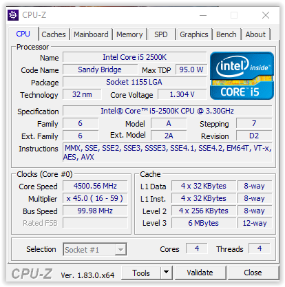

    Początkowo ustawiłem napięcie na 1.290 V niestety po 6 minutach wyskoczył Blue Screen, podniosłem więc na 1.295 V test trwał już dobre 20 min, z ciekawości zacząłem przeglądać internet niestety po 25 min wyskoczył Blue Screen w przypadku napięcia 1.300 V mogłem bezproblemowo przeglądać internet podczas testu AIDA.
    Dałem napięcie 1.280 V i zostawiłem po ok 1h nic się nie zawiesiło
    Co ciekawe nieważne czy ustawiłem 1.280 V czy 1.290 V CPU-Z pokazywał napięcie 1.304 V, w spoczynku pokazuje 1.296 V mimo ustawionego 1.280 V
    Testy jak poprzednio wykonałem programem AIDA 64 Extreme

  • #12 17120953
    rtj71
    Spec od komputerów
    Posty: 4983
    Pomógł: 474
    Ocena: 352
    Ustaw LLC Load Calibration Level na Extreme, wtedy testuj, zrób zdjęcia z biosu ;)
    Jak zejdziesz poniżej 1.3V na napięciu fixed to możemy wtedy zacząć bawić się offsetem, czyli procesor podnosi napięcie w zależności od obciążenia, nie będzie działać na tym podwyższonym napięciu cały czas.
    Test rób w OCCT, z tego programu wrzuć wyniki, te skoki w aidzie nie podobają mi się.

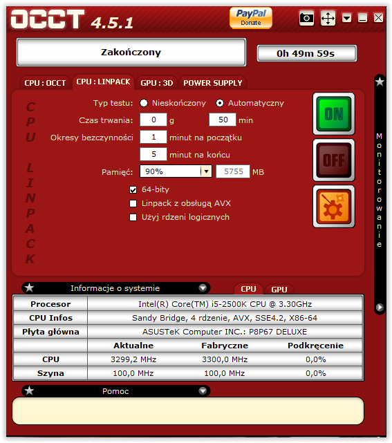

    Próbowałem wykonać test CPU: OCCT niestety na napięciach 1.280V, 1.290 V, po ok. 1min wyskakiwał Blue Screen zaś na 1.300 V test zaciął się przy 2:50 min, nie mogłem ruszać myszką musiałem zresetować. Wcisnąłem przycisk MemOK na płycie, następnie wykonałem diagnostykę pamięci RAM, na szczęście wszystko z nimi w porządku, obecnie pracują bez podkręcenia na Auto
    Udało mi się zrobić test CPU: LINPACK oto wyniki: Jakie napięcie jest bezpieczne dla i5 2500k OC 4.5 GHz?Jakie napięcie jest bezpieczne dla i5 2500k OC 4.5 GHz?

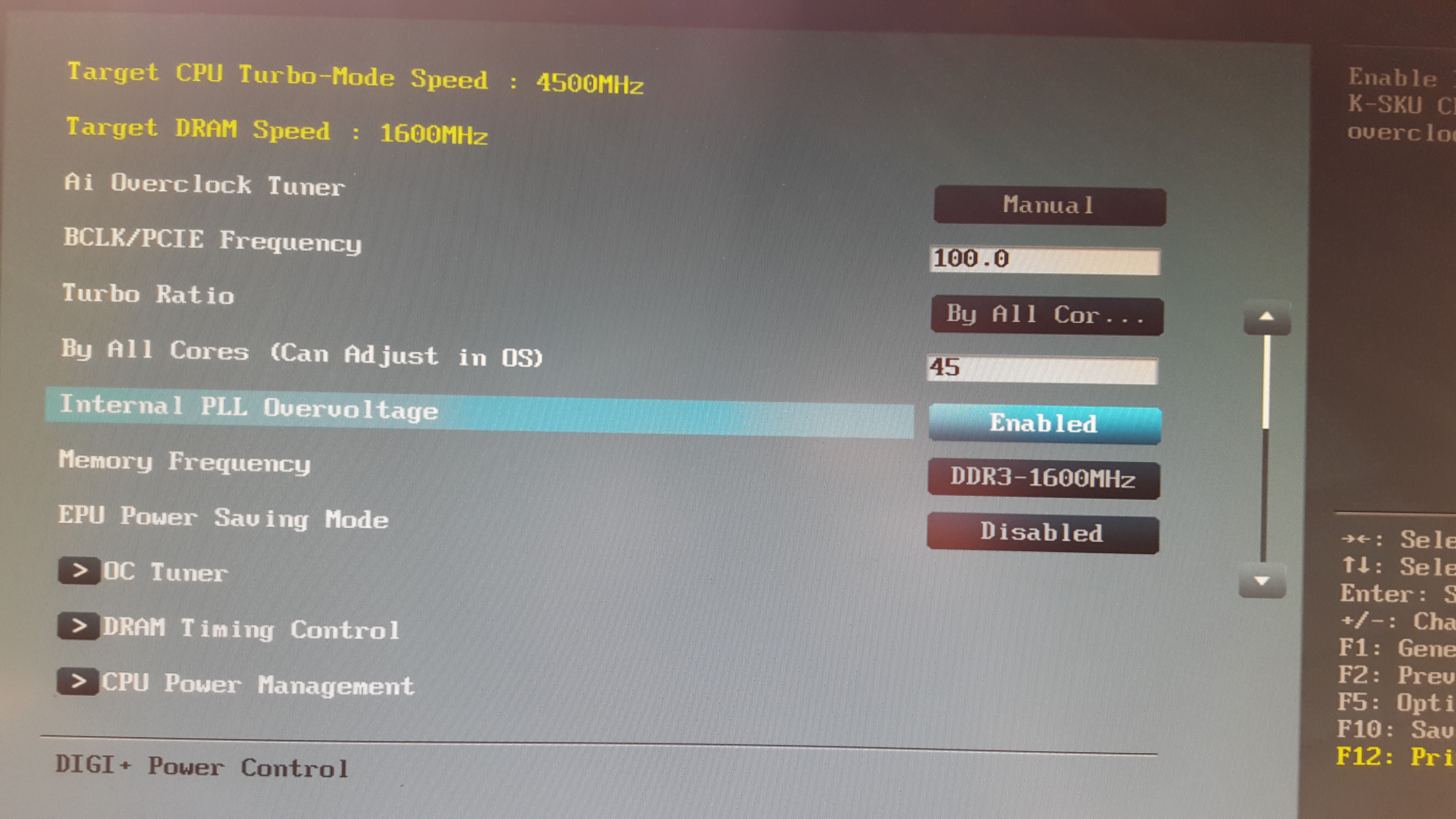

    Spróbuj tego:
    Ai Tweaker:
    Ai Overclock Tuner - Manual

    Ustawiłem podane opcje, włączyłem CPU: OCCT w pierwszym podejściu komputer samoczynnie zrestartował się po 6 min, w drugiej próbie po 9 min, przy trzecim podejściu ustawiłem w BIOS'ie wentylatory na określaną prędkości bo za bardzo hałasowały, niestety po 6 min znów to samo :(
    Podrzucam zdj z OCCT chwilę przed zrestartowaniem się PC'ta wentylatory były jeszcze ustawione na 100%
    Pamięci ustawiłem na 1600Mhz ponieważ jest to prędkość moich kości

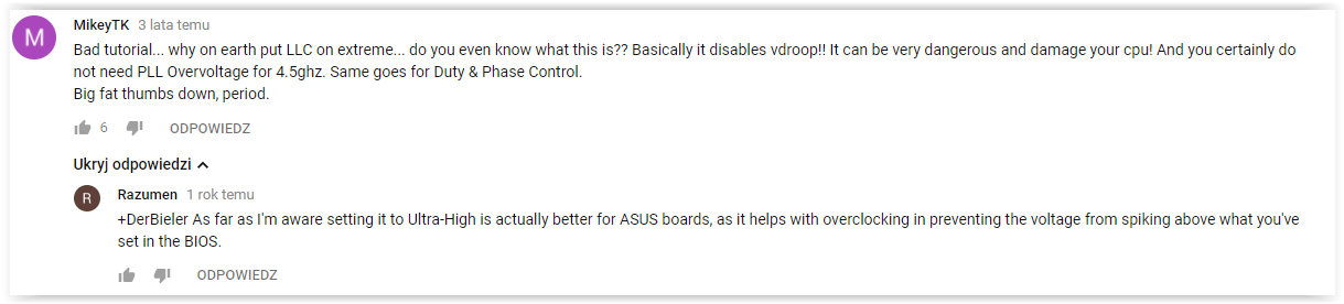

    Na wszystkich poradnikach ustawiają LOAD LINE CALIBRATION, Duty & Phase Control na EXTREME podobno to niebezpieczne dla procesora, może zejść na Ultra-high?

    LLC odpowiada za to jak szybko podnoszone jest napięcie, ustawienie extreme jest tylko tymczasowe, tzn. jeśli ustabilizujesz procesor na 1.3V to później ustawiasz LLC niżej jak i można próbować z napięciem offset.

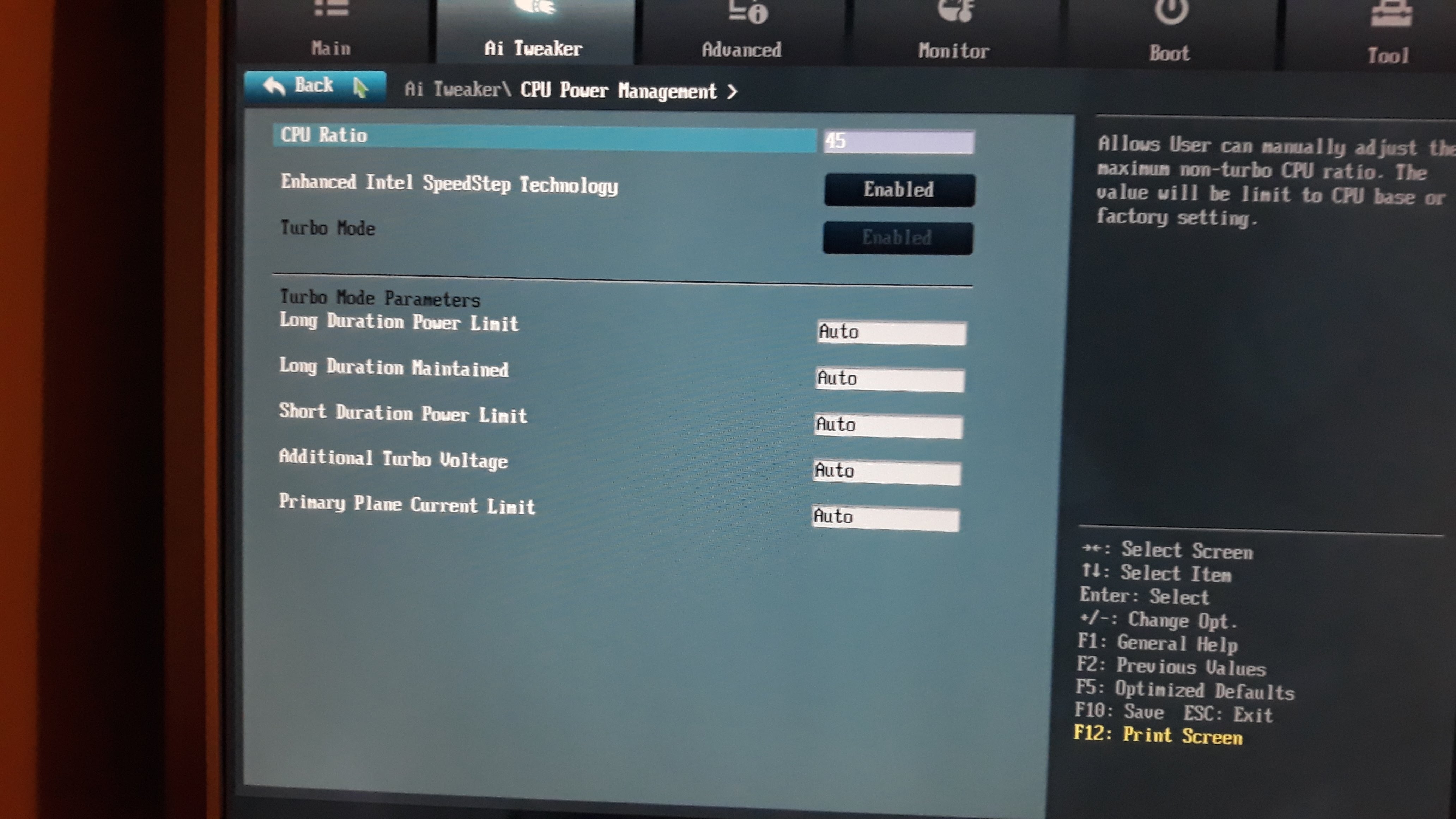

    Zmienić coś w Turbo Mode Parameters? Inni ustawiają Long Duration Power Limit na 250
    Long Duration Maintained na 1
    Short Duration Power Limit na 250
    Primary Plane Current Limit na 200.000

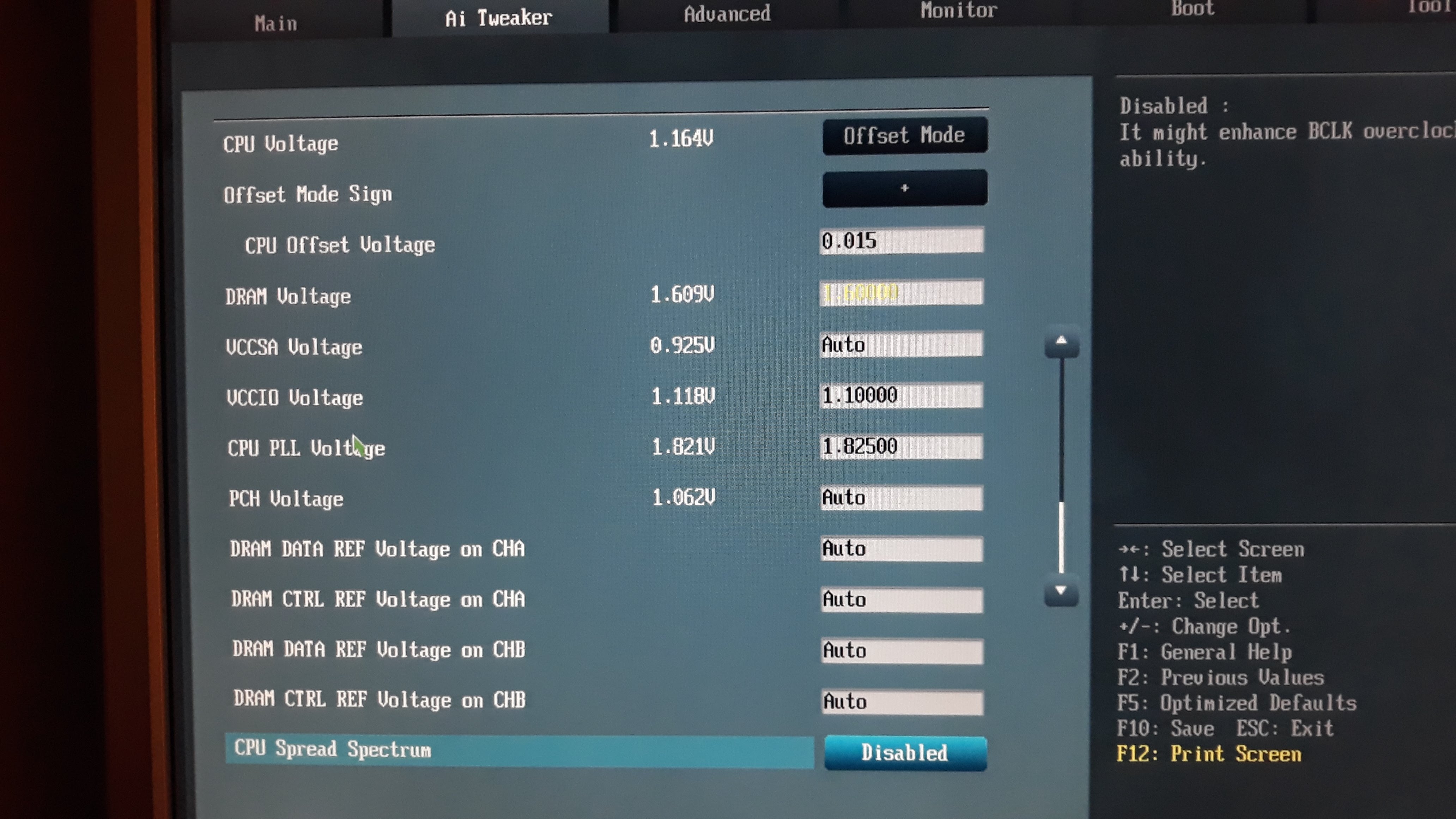

    Mam taki sam zestaw, poniżej zdjęcia moich ustawień - chodzi tak już klika lat bez problemów ze stabilnością - możesz spróbować.
    Jakie napięcie jest bezpieczne dla i5 2500k OC 4.5 GHz?Jakie napięcie jest bezpieczne dla i5 2500k OC 4.5 GHz?Jakie napięcie jest bezpieczne dla i5 2500k OC 4.5 GHz?Jakie napięcie jest bezpieczne dla i5 2500k OC 4.5 GHz?Jakie napięcie jest bezpieczne dla i5 2500k OC 4.5 GHz?Jakie napięcie jest bezpieczne dla i5 2500k OC 4.5 GHz?Jakie napięcie jest bezpieczne dla i5 2500k OC 4.5 GHz?Jakie napięcie jest bezpieczne dla i5 2500k OC 4.5 GHz?

    Jakie stabilne napięcie miałeś ustawione w CPU VOLTAGE zanim zmieniłeś na Offset Mode?

    Miałem 1.296V, te 1.33 kolegi wyżej to też trochę za dużo.

    Na tych ustawieniach, które widać na dołączonych do poprzedniego posta mój zestaw pracuje od około 5-6 lat (mam to wszystko od nowości). Oczywiście chłodzenie to nie boxowy radiatorek.
    Nigdy nie miałem z nim jakichkolwiek problemów - stabilny jak skała.
    Na dopracowaniu ustawień spędziłem kilka długich jesiennych wieczorów, ale się udało.

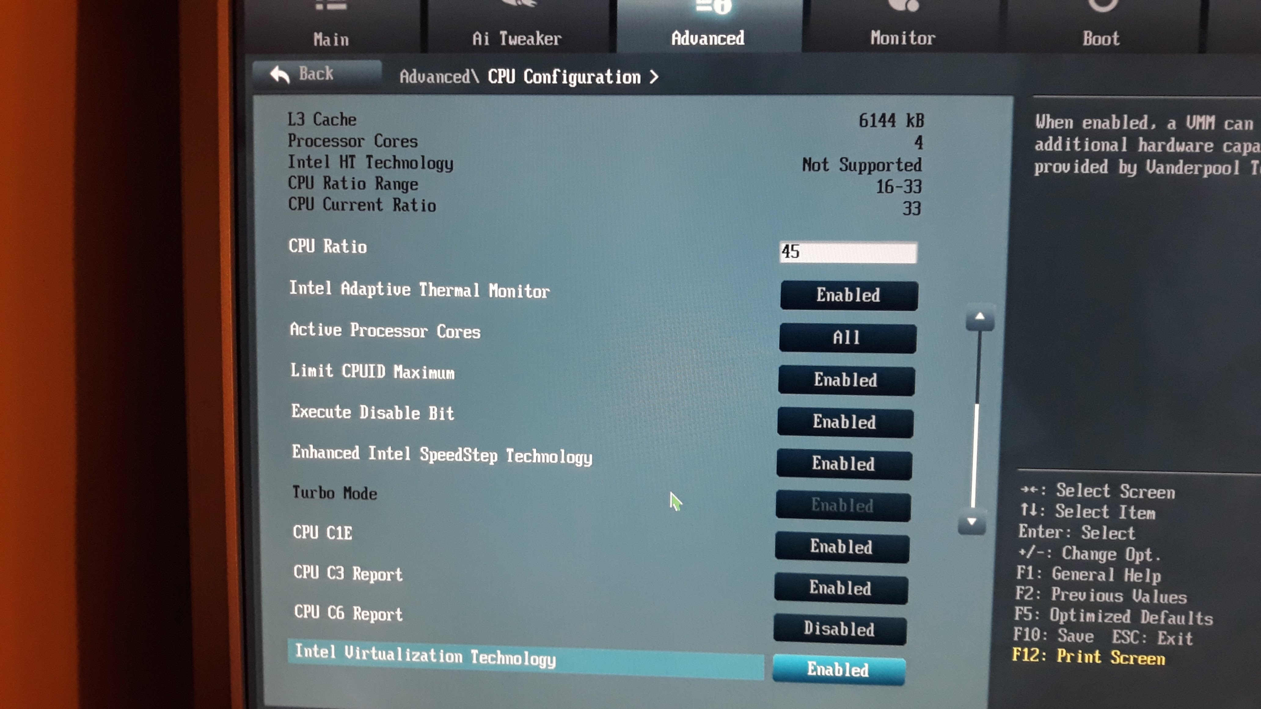

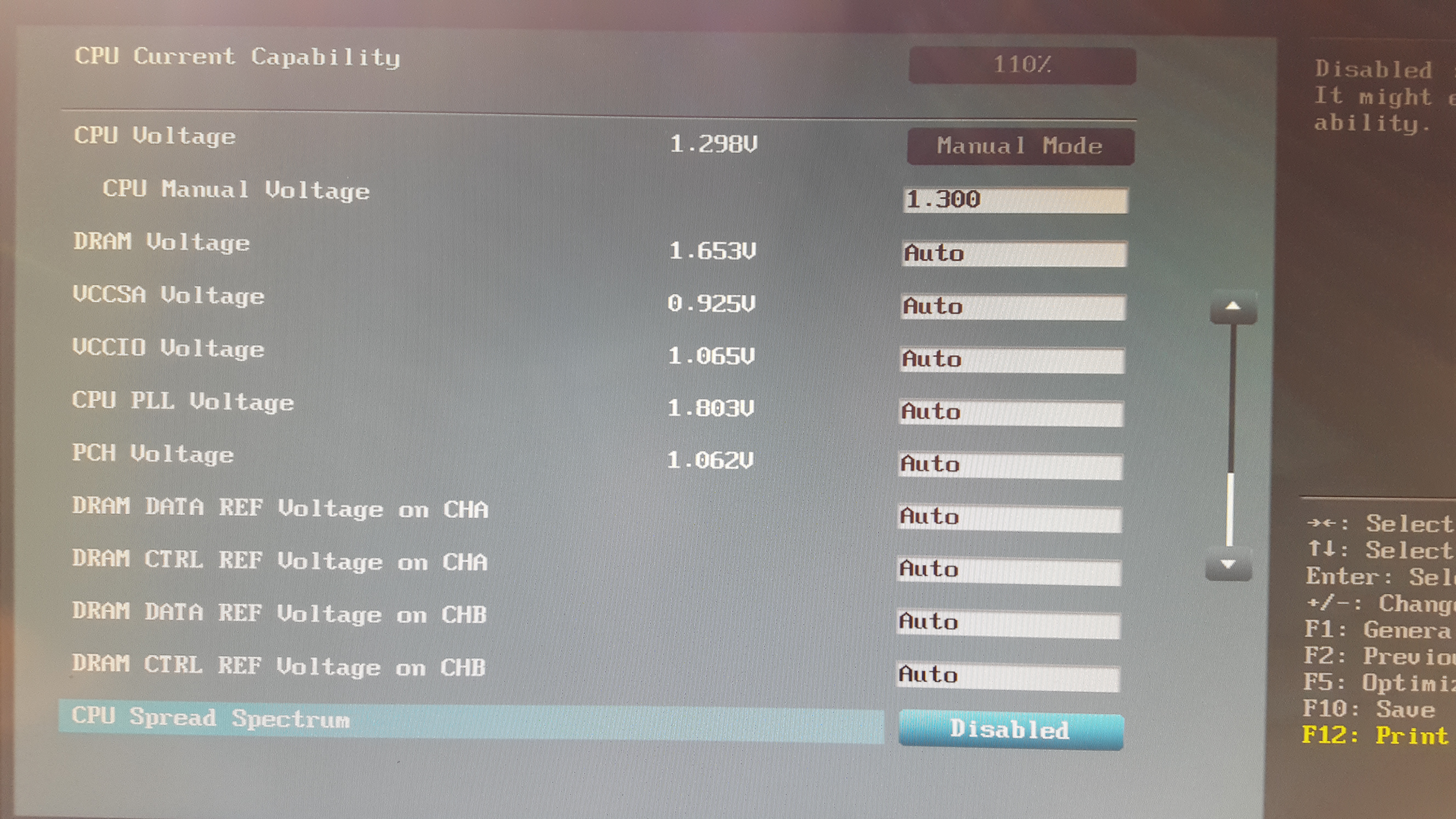

  • #28 17124211
    Supermycha90
    Poziom 4  
    Posty: 190
    Ocena: 13
    Udało mi się zejść do 1.315 V, na 1.310 V wywalało Blue Screena, mam zmienić na Offset Mode?
    • Jakie napięcie jest bezpieczne dla i5 2500k OC 4.5 GHz? Screen Shot 03-24-18 at 10.23 AM.PNG (58.18 KB) Musisz być zalogowany, aby pobrać ten załącznik.

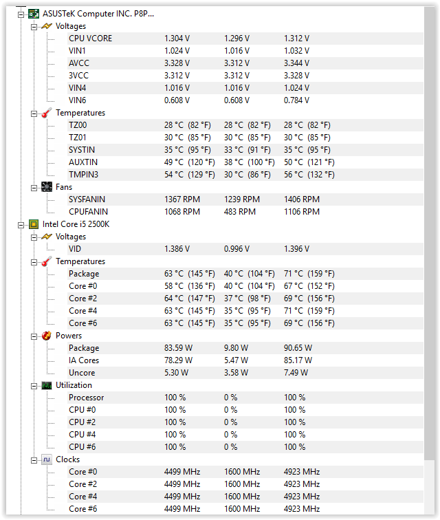

  • #29 17126445
    Supermycha90
    Poziom 4  
    Posty: 190
    Ocena: 13
    Witam zmieniłem CPU RATIO na 45, Offset Mode na - 0.040
    Wyniki z AIDY, w CPU-Z napięcie dochodzi do max 1.338 V
    Czy może tak zostać czy mam zmienić Offset?
    • Jakie napięcie jest bezpieczne dla i5 2500k OC 4.5 GHz? Screen Shot 03-25-18 at 01.14 PM.PNG (58.72 KB) Musisz być zalogowany, aby pobrać ten załącznik.
  • #30 17288029
    rtj71
    Spec od komputerów
    Posty: 4983
    Pomógł: 474
    Ocena: 352
    Przepraszam że dopiero teraz, nie zauważyłem postu. Spróbuj offsetem jeszcze niżej zejść, najlepiej maksymalnie 1.30V.
