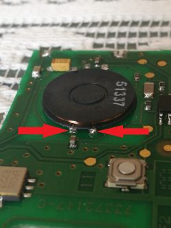

    Wczoraj wymieniałem akumulator od HF w karcie 3 przyciskowej i od razu postanowiłem poprawić luty od baterii w 2 przyciskowej. Nie zawsze działały przyciski od otwierania i zamykania drzwi. Trzeba było ścisnąć kartę w okolicy lutów "wąsów" od baterii na płytce i wtedy działało. To były jedyne usterki.
    Dołożyłem trochę cyny na te dwa elementy łączące baterię z płytką i skleiłem kartę.
    Dzisiaj poszedłem sprawdzić, czy nie dałem za dużo kleju i czy karty nie są za grube w czytniku no i okazało się, że tej 2 przyciskowej mi czytnik nie rozpoznaje. Dioda immobilaisera szybko miga i nie odpala samochodu. Otwieranie i zamykanie samochodu działa. Druga karta działa bez problemu.
    Najlepsze jest to, że żadnego więcej elementu nie ruszałem i na pewno o nic nie zahaczyłem żeby przypadkiem uszkodzić.
    Jakie elementy na płytce (poza cewką) odpowiadają za komunikację z czytnikiem? Co pomierzyć?
    Większości elementów koło cewki poprawiłem luty, przejścia na cewkach chyba wszędzie sprawdziłem, cewka ma rezystancję około 30ohm, żadnych elementów nie brakuje.
    Ciekawią mnie te dwa pola z drugiej strony cewki. Na jednym filmiku na YT jakiś facet mówił żeby w przypadku braku komunikacji karty z czytnikiem poprawić wszystkie cztery punkty, ale gdzie indziej (może nawet na elektrodzie) ktoś napisał, że te dwa "luty" z tyłu są tylko do lepszego mocowania cewki na płytce. Tu mam dylemat, bo sprawdzałem miernikiem i nie ma żadnego przejścia między tymi dwoma punktami. Tak powinno być?
    Dołączone pierwsze zdjęcie nie jest moje, tylko poglądowe z sieci (niestety aparat się zawieruszył, a z telefonu nie wszystko wychodzi wyraźne). Prosiłbym o wskazanie na tym zdjęciu jakie elementy mogą być odpowiedzialne za ten brak komunikacji i gdzie jeszcze ewentualnie poprawić luty.

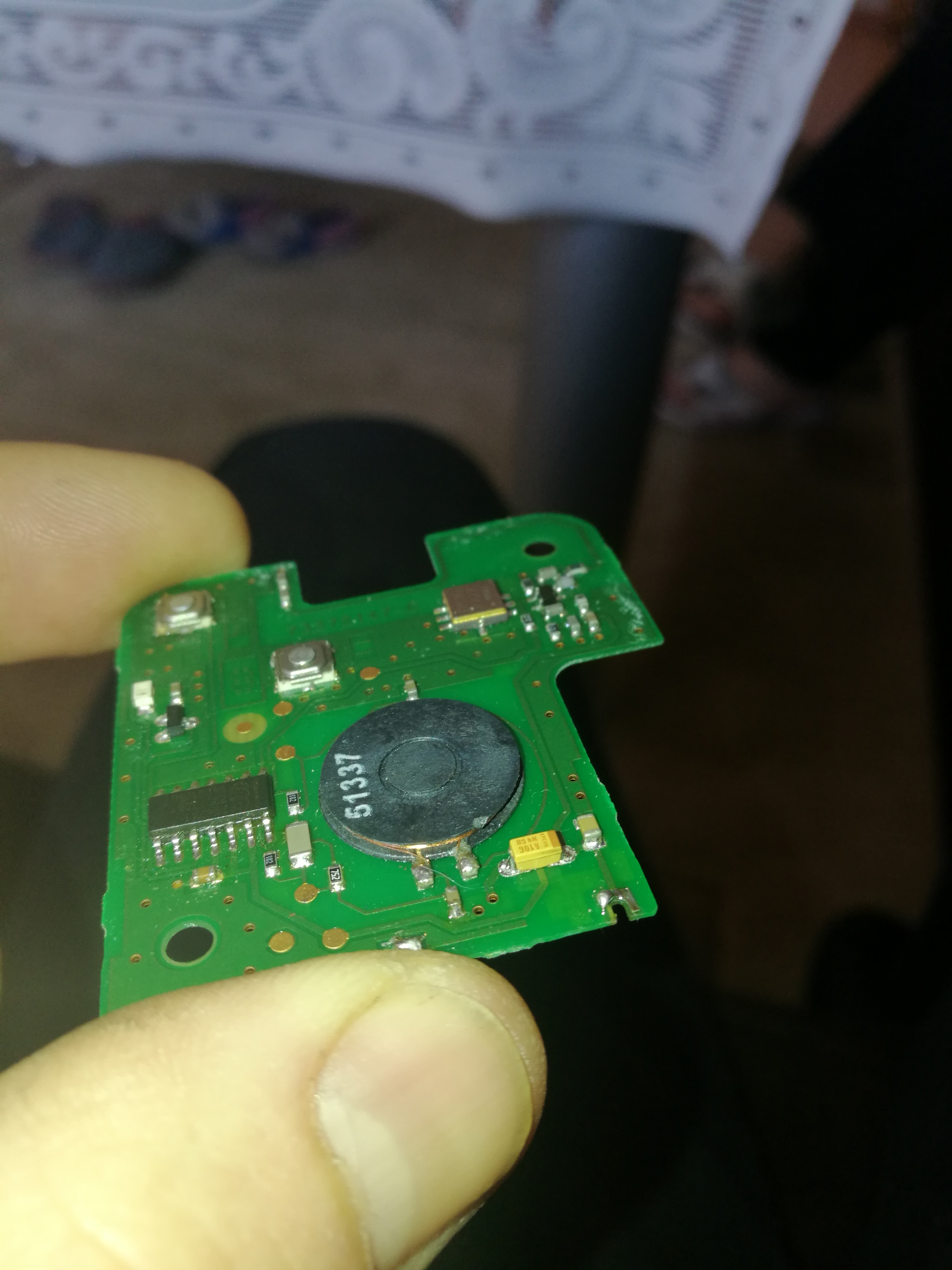

    Tutaj mój egzemplarz
    Renault/Laguna 2 ph1 - Czytnik nie rozpoznaje jednej z kart
    A czy te dwa punkty lutownicze mają się jakoś łączyć?Ma być między nimi jakieś przejście?

    Te dwa punkty lutownicze to złącze cewki, jeśli nie masz między nimi przejścia to znaczy że cewka jest uwalona, idzie ją bez problemu kupić. Sprubuj ja jeszcze raz przelutowac ale z urzywam kalafonii bądź innego topika żeby te luty wyglądały trochę lepiej, po lutowaniu najlepiej jest wymyć całą płytkę pędzelkiem w izopropanolu żeby pozbyć się resztek tapioka i innych zanieczyszczeń, wtedy lepiej widać czy wszystko jest w porządku.

    Może głupie pytanie, ale w takim razie ta cewka na podwójne uzwojenie? Bo na tych punktach lutowniczych od strony baterii przejście jest. Czyli uzwojenie całe, zwarcia między punktami na pewno nie ma.
    Widziałem takie (inne wyprowadzenie pinów) cewki na allegro po około 30 zł. Tylko one też miały 2 pola "z przodu" a np jednoz drugiej strony. Tak jakby ten pojedynczy lut był tylko montażowy.
  • #4 17121288
    bubu1769
    Jeśli z na jednej parze masz przejście to cewka jest sprawna, druga para to pewnie tylko połączenie mechaniczne. Popraw jeszcze raz wszystkie luty w szczególności przy tym kondensatorze odok cewki bo to może być przyczyną.

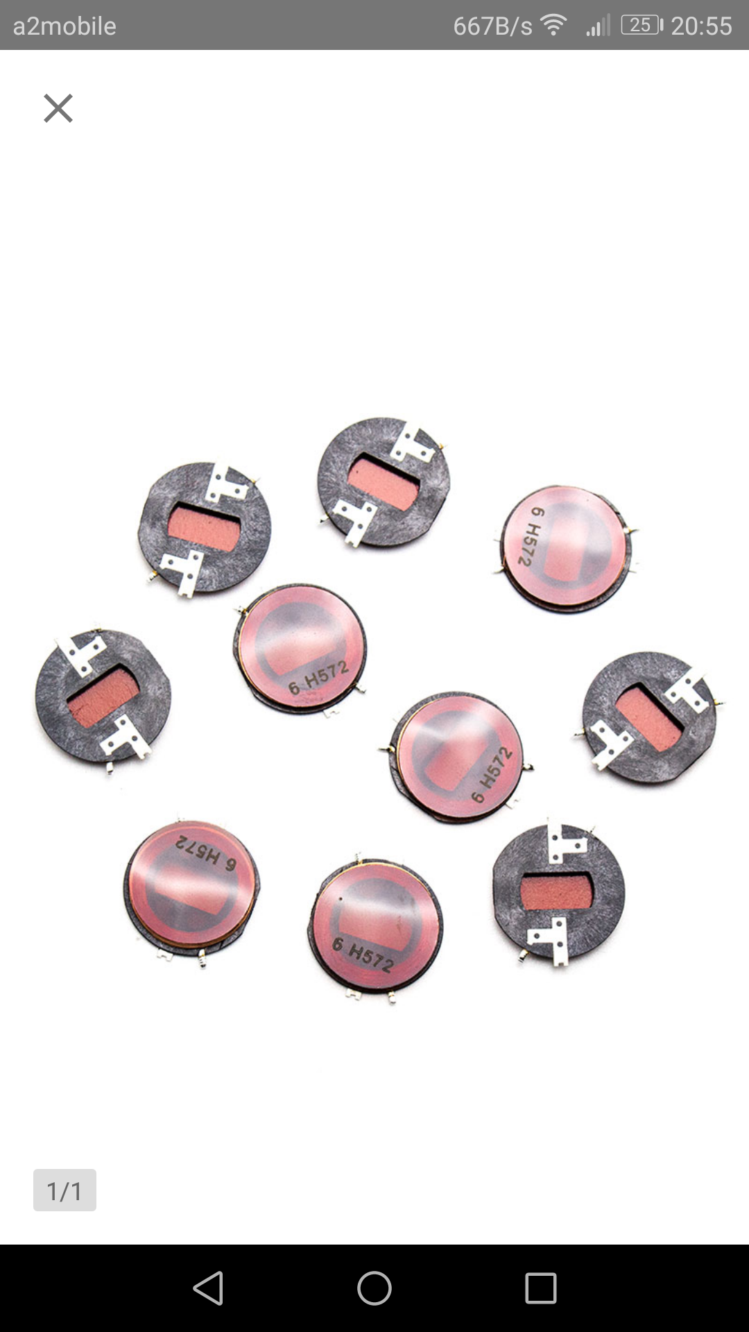

    Tylko teraz na allegro znalazłem coś takiego i tu jakby wykorzystane są wszystkie 4 piny.
    Tzn może nie wszystkie 4 są "oddzielone od siebie", ale jak w karcie oryginalnie cewka łaczy się na dwóch od strony baterii, to w tych ze zdjęcia powyżej tak wyglada jakby wykorzystany był jeden z przodu i jeden z tyłu cewki.
    Na aukcji pisze że to też do Laguny 2.

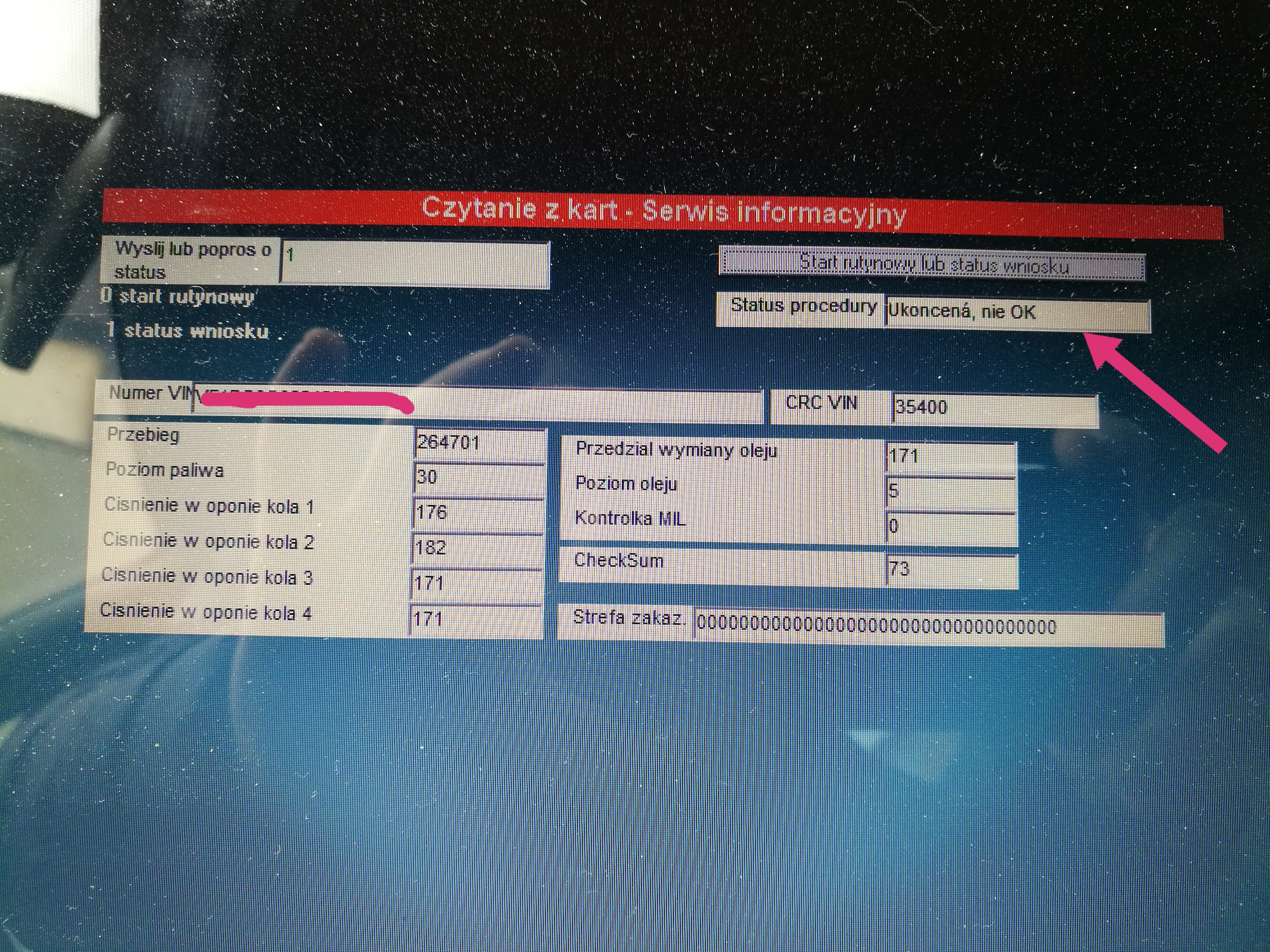

    Mam ddt2000. Do czujników ciśnienia i kontroli wtrysków używam. W której zakładce sprawdzić kartę?
    #11 17127816
    bubu1769
    Poszukaj filmików z instrukcją od programowania kart, tylko nie wpisuj żadnych kodow i nie włączaj trybu uczenia, jedynie zobacz czy po włożeniu karty wykrywa ci jej numer i ile kart masz zakodowanych.
  • #12 17127913
    elephant_ml
    Ok. Jutro sprawdzę. Tylko ciekawe czemu miało to by się samo rozkodować.
    No niestety auto karty nie widzi. W ddt2000 ładnie odczytał dane z karty HF 3 przyciskowej, a przy czytaniu tej drugiej wyszło "nie OK". Czyli się nie "rozkodowała" tylko pewnie gdzieś obwód immo poszedł.
