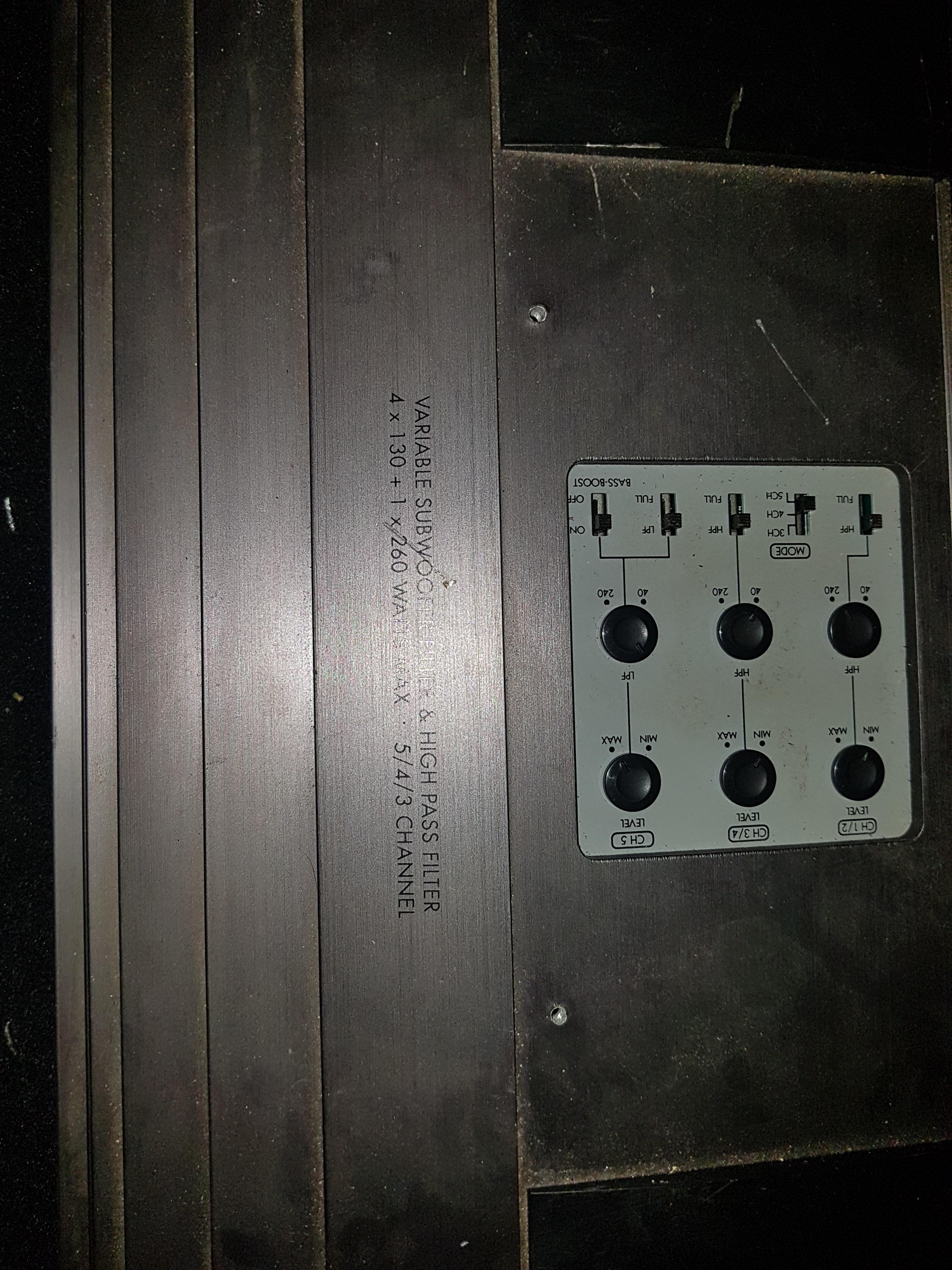

    Witam, przegladam tematy, google itd ale nie moge znalezc tego co chce, a naczytalem sie i juz zglupialem...
    Mam 2 glosniki firmy nie zbyt juz widac ale na 99% sa dobrej od dolow estradowych 4Ohm moc okolo 600-800 wat dawno zrobilem skrzynie na to wszystko i gra ale basu to nie daje specjalnego i pytanie czy zastosowac filtr czy zwrotnice? Wzmacniacz magnat century 5 kanalowy

    Jeżeli chodzi o samą zwrotnicę to ja jak najbardziej polecał bym zwrotnicę aktywną, przed wzmacniaczem, aby wzmacniacz przenosił tylko niskie częstotliwości.
    A tak apropo wzmacniacza. Jest to wzmacniacz 5-cio kanałowy, czyli przystosowany do pracy z subwooferem na jednym z kanałów. Nie ma on już wbudowanego filtru dolnoprzepustowego?
    #6 17127774
    Przjaciel
    Widzę że ten wzmacniacz posiada wbudowaną zwrotnicę, na kanale 5. I to rozwiązuje problem zwrotnicy.
    Jeżeli chodzi on te separatory pętli masy to mają one raczej zastosowanie tylko w samochodzie, kiedy jest problem z przydźwiękami czy innymi zakłóceniami. Z reguły się ich normalnie nie stosuje. Jak będziesz podłączał wzmacniacz w samochodzie to na początku daj bez separatorów i zobacz czy wszystko z dźwiękiem jest dobrze (przydźwięki, zakłócenia. itp), w szczególności na pracującym silniku. Jak nic takiego nie wystąpi to nie musisz ich montować.

    Jednak cos jest nie tak, mam w aucie peyinga 500w aktywny, radio 2din mp5 player i gra basem przyzwoicie lecz gdy podlaczylem swoj subwoofer z tym wzmacniaczem to basu praktycznie nie ma.... czegos w tej skrzyni brakuje czy slaby wzmacniacz? Dopiero po wlaczeniu w radiu podbicia basu cos tam bylo slychac lepiej ale to nie to.

    A kręciłeś wzmocnieniem kanału 5? Każdy wzmacniacz ma regulację wzmocnienia, aby dało się go dostosować do słabszych i mocniejszych źródeł sygnału.
