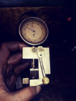

    Witam ponowie.
    Tym razem mam pytanie (raczej) dla osób którzy pracują już przy ustawianiu i regeneracji pomp wtryskowych rzędowy. Mianowicie chodzi mi o Przyrząd do sprawdzania skoku wstępnego.Chcę tylko wymiary i fotki tego przyrządu żeby móc samemu go zrobić.
    Dorzucam zdjęcie z książki o tematyce układów wtryskowych.

    ftp.kowal
    Poziom 36  
    Przecież wymiar złapiesz z pompy. Ja przynajmniej tak robiłem. Jeśli znajdę chwilę to zrobię zdjęcie i spróbuję pomierzyć.

    konrad155
    Generalnie chodzi mi o mocowanie przyrządu do pompy jak ono dokładnie jest zbudowane. Żeby umożliwić szybki montaż i demontaż przyrządu.

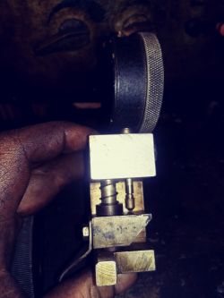

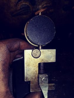

    ftp.kowal
    Poziom 36  
    Osprzęt do stołu probierczego - Przyrząd do sprawdzania skoku wstępnegoOsprzęt do stołu probierczego - Przyrząd do sprawdzania skoku wstępnegoOsprzęt do stołu probierczego - Przyrząd do sprawdzania skoku wstępnego
    Ja mam to zrobione na delikatnym mimośrodzie.
  • #5 17123621
    konrad155
    Ooo teraz już Wiem jak się za to wziąć. A ta dźwignia z kuleczką zapewne służy do montażu przyrządu na pompie!? Dzięki Kolego.
  • #6 17203949
    konrad155
    Zrobiłem wg fotek które podesłał ftp.kowal. Dzięki :D
