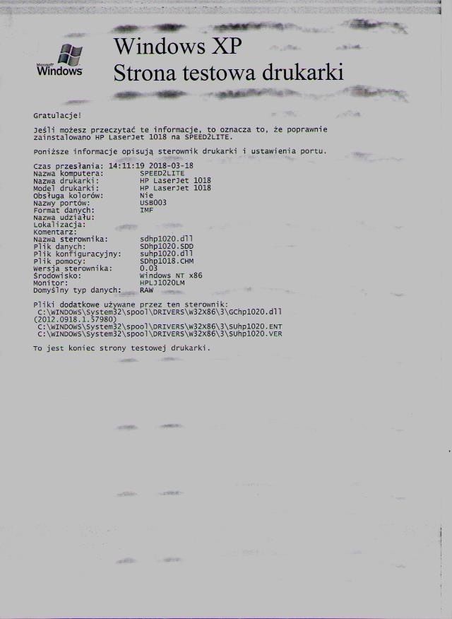

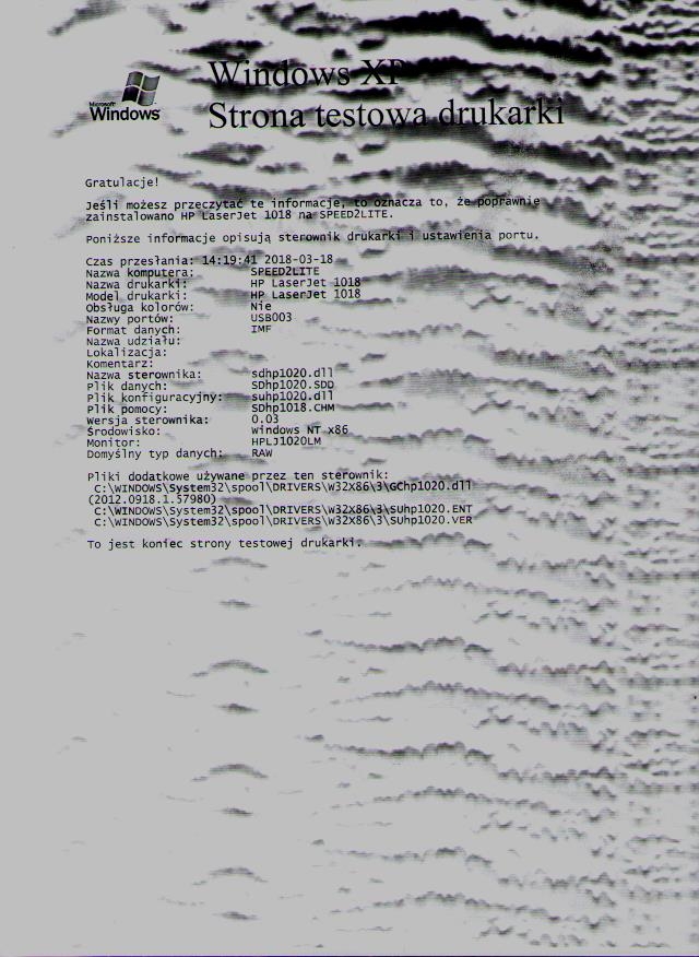

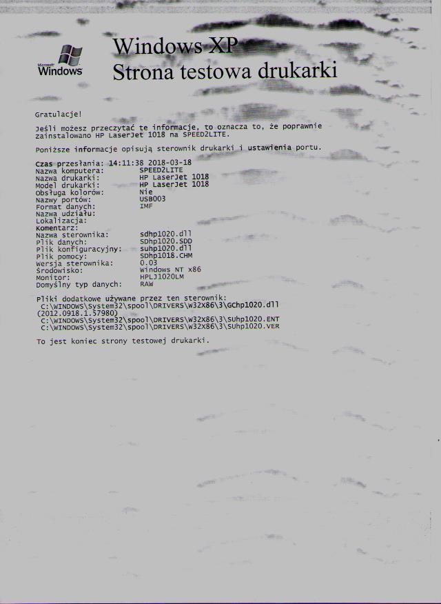

    W rzeczywistości problem dotyczy większej ilości typów tonerów jak na przykład 35A, 78A, 85A. Kłopot polega na tym, że po regeneracji na wydrukach pojawiają się nieregularne smugi jak na skanach poniżej (nie dotyczy szarych pasków na górze w przypadku dwóch skanów).
    Elektroda nie była dotykana palcami ale była czyszczona ze starego proszku. Tonery były zasypywane proszkiem dedykowanym.

    Masz kożuch z tonera na powierzchni walka magnetycznego. Spróbuj wyczyścić dokładnie wałek magnetyczny i wymień listwę zbieraka.

    Najważniejsze wymienić doctor blade. Listwa jest już trwale odkształcona i za dużo podaje proszku na wałek magnetyczny. Jak ją wyjmiesz i spojrzysz z profilu, będziesz widzieć że jest wygięta a powinna być prosta.

    Jak wymieniłeś listwę na nową to potem musisz wyczyścić wałek magnetyczny i wtedy będzie na pewno dobrze drukować. Po wymianie listwy musisz pozbyć się nadmiaru tonera z wałka jak to opisał copyman, jednak nie ma to znaczenia czy to zamienny czy oryginał, nadmiar trzeba usunąć. Najlepiej jak masz odkurzacz do tonerów (nigdy zwykłym, bo zepsujesz go) a potem alkoholem, możesz denaturatem przemyć wałek. Na każdym tonerze z czasem odkształca się doctor blade i traci swoje właściwości. te dwa elementy wpływają na efekt, który przedstawiłeś.

    Chińczyki rzeczywiście mają kiepskie listwy zbierające w 85, 78, 435, 436 itd. więc do testów bym zmieniał na nową a nie na inną listwę, ze zużytego tonera.
    Aby zlokalizować problem powiedz tylko czy jak rozbierzesz toner, na magnesie widać, że są takie wzory jak na wydruku?

    Dziekuje koledzy za podpowiedzi, wszystko sprowadziło się do wymiany listwy, pozdrawiam Tomek.
