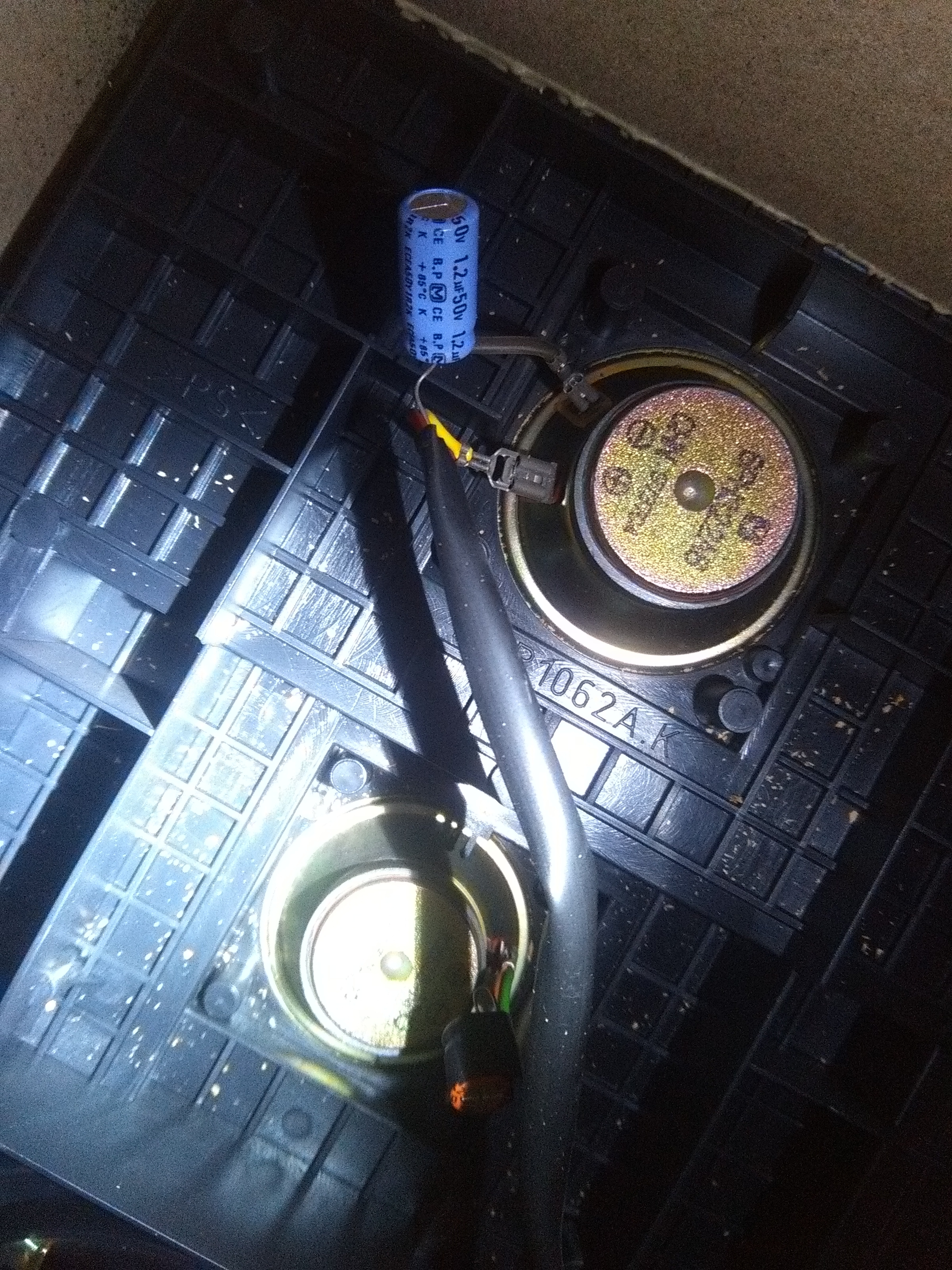

    Mam takie pytanie do was koledzy a mianowicie.
    Posiadam wieżę Technics SA-EH60 + zestaw kolumn SB-EH60 oryginalnie kolumny nie mają zwrotnic tylko wpięte kondensatory.
    Czy jest sens montować w nich zwrotnice i czy była by po takim zabiegu różnica w odtwarzanym dźwięku?

    Bez dokładniejszych danych, chociażby pasma przenoszenia przetworników, raczej ciężko będzie coś konkretnego wybrać. I nie jestem przekonany czy w takich kolumnach efekt końcowy będzie na tyle znaczący aby opłacało się bawić w budowę zwrotnicy do tych zestawów.
    Podaj, jak da się odczytać, wartości oryginalnych kondensatorów, co pozwoli już oszacować jakie głośniki tam siedzą i da podstawę czy w ogóle jest nad czym się zastanawiać.

    Czyli są to dwa głośniki wysoko tonowe, z czego jeden jest cięty bardzo wysoko.
    Moim zdaniem szkoda zachodu na budowę tutaj zwrotnic, bo będzie to niewielki zysk (jak w ogóle zauważalny) w porównaniu z włożonymi środkami i czasem. Gdyby jeden z tych wysoko tonowych był średnio tonowym to można by się pobawić, ale w takim przypadku osobiście nie widzę sensu inwestowania w zwrotnice.
