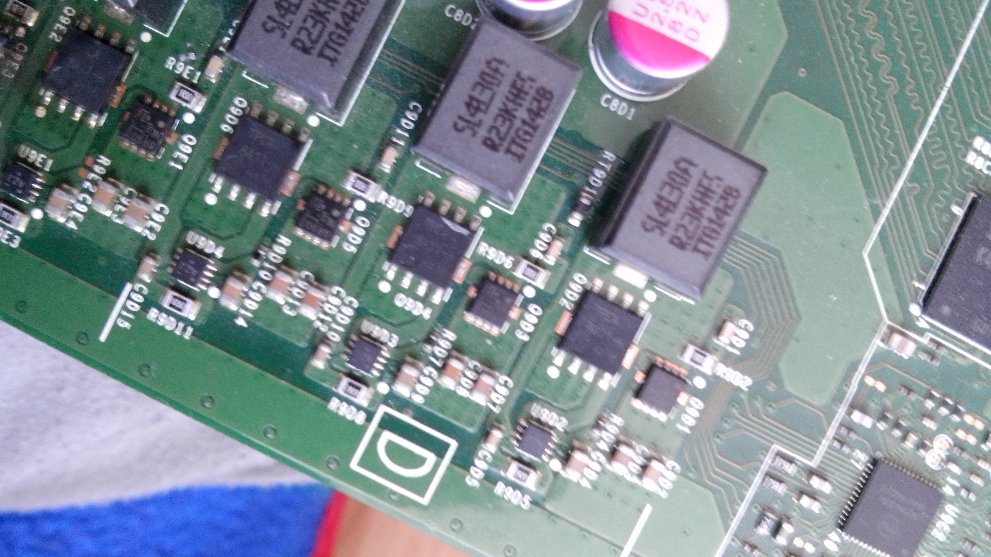

    Problem mam następujący. Mam uszkodzonego Xboxa One. Po włączeniu zapala się biała dioda i gaśnie po chwili. Usterka zlokalizowana. Jeden z MOSFETów pod radiatorem był spalony. Standard. Wylutowałem, wyczyściłem miejsce i pojawił się problem. W moim lokalnym sklepie elektronicznym nie mają takiego/takich tranzystorów. Zamówiłem więc uszkodzoną płytę główną, celem podmiany elementów. Ku mojemu zaskoczeniu przyszła mi płyta z zupełnie innymi tranzystorami.
    Teraz pytanie do Was. Jak znaleźć zamienniki do tych elementów.
    Q9E4 - TPCA 8A11-H
    Q9E3 - 8R903NL
    U9E2 - AZJ
    Z góry dziękuję

    Przyznam szczerze, że chciałem uniknąć aliexpress, gdyż 60 dni to trochę za długo. Szukam raczej części na rynku lokalnym (europejskim), lub jak wspomniałem wcześniej - zamienników. Mimo to dziękuję za link.

    Toshiba TPN8R903NL Power MOSFET (N-ch single VDSS ≤ 30V) Datasheet:
    https://www.youtube.com/redirect?v=nlFwuloe3l...CBsKVj2wOIT-HF198MTUyMjA3MTUyNEAxNTIxOTg1MTI0
    wszystkie mosfety od linii zasilania apu jak i reszty mają takie same parametry jak i reszta innych producentów
    https://pl.mouser.com/ProductDetail/Toshiba/TPN8R903NLLQ/?qs=VTTrqTQApGOROxlH0PlGJQ==
    https://www.digikey.pl/product-detail/en/tosh...torage/TPN8R903NLLQ/TPN8R903NLLQTR-ND/4332028
    miłej Niedzieli!!!
