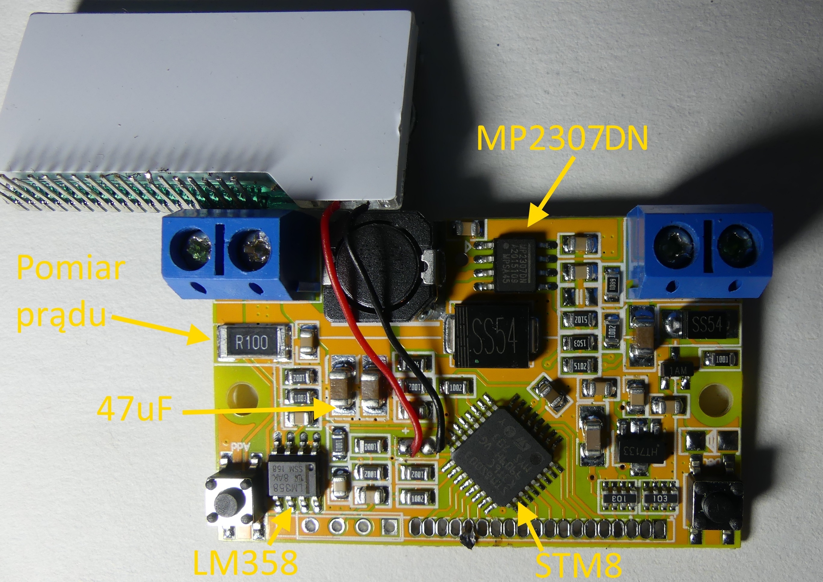

Aby zobaczyć co kryje się pod wyświetlaczem, można odgiąć LCD, lub wylutować wyświetlacz. Potrzebna jest dobra rozlutownica lub dobra lutownica i odsysacz oraz trochę wprawy i cierpliwości. Podczas wylutowywania LCD uszkodziłem jedną ścieżkę, ale udało się ją naprawić cienkim drutem. Zastanawiałem się czy silne nagrzewanie PCB nie uszkodzi LCD i elementów modułu. Poniżej widok tego co kryje się pod wyświetlaczem.
Przetwornica synchroniczna stepdown MP2307DN sterowana jest mikrokontrolerem STM8, na PCB znajduje się wzmacniacz operacyjny LM358 oraz stabilizator 3.3V.
Mierząc pojemność na wyjściu przetwornicy otrzymałem wynik ~47uF, nagle okazało się, że pojemność zmienia się w zależności od siły nacisku. Słabej jakości montaż spowodował problem ze stykiem. Poprawiłem luty w okolicach kondensatorów, oraz inne podejrzanie wyglądające spoiny.

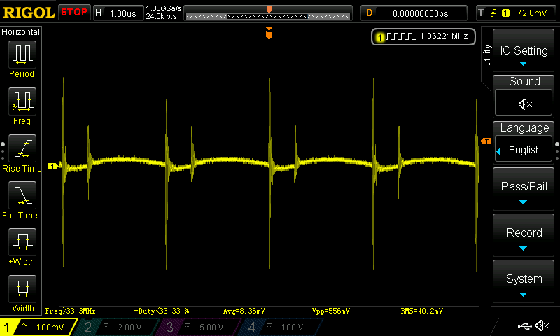

LCD zostało ponownie podłączone, okazało się moduł przetrwał ten zabieg. Spójrzmy na kształt napięcia wyjściowego w stanie jałowym, napięcie wejściowe 20V wyjściowe 5V:
Bez zmian, ale okazało się że napięcie wyjściowe przy ustawionych na LCD 5.00V teraz wynosi w rzeczywistości 4.57V. Przetwornica zaczęła teraz zaniżać napięcie wyjściowe o ~0.5V. To dziwne ostatnio moduł podawał napięcie większe niż ustawione nawet o 0.6V. Coś uległo zmianie, być może poprawiłem jakieś luty, a może temperatura wpłynęła na parametry układu. Przy obciążaniu prądem 1A napięcie wyjściowe wynosi 4.55V vs ustawione 5.00V.

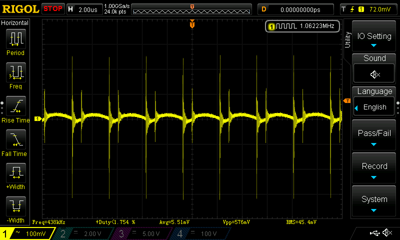

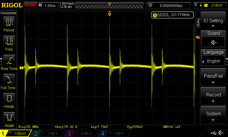

Sprawdzamy kształt napięcia na wyjściu przy Uin=20V, Uout=5V, Uout=1A:
Spore zaskoczenie, ~0.5Vpp zamiast ~1.5Vpp, zniknęły dziwne oscylacje jednak nadal obecne są spore szpilki.

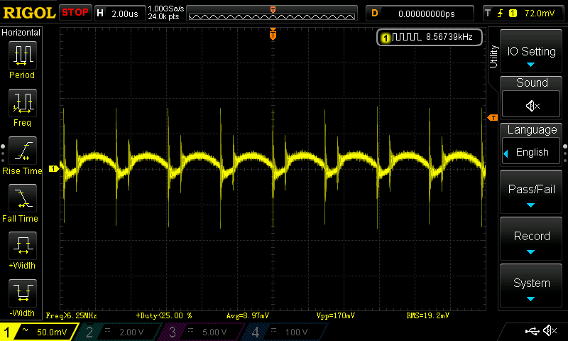

Podłączamy na wyjściu kondensator 470uF low esr:
Efektem jest lekkie wyprostowanie zafalowań.
Podsumowując, udało się poprawić (przez przypadek) parametry modułu, problemem prawdopodobnie był złej jakości montaż, jednak nie ufam temu modułowi

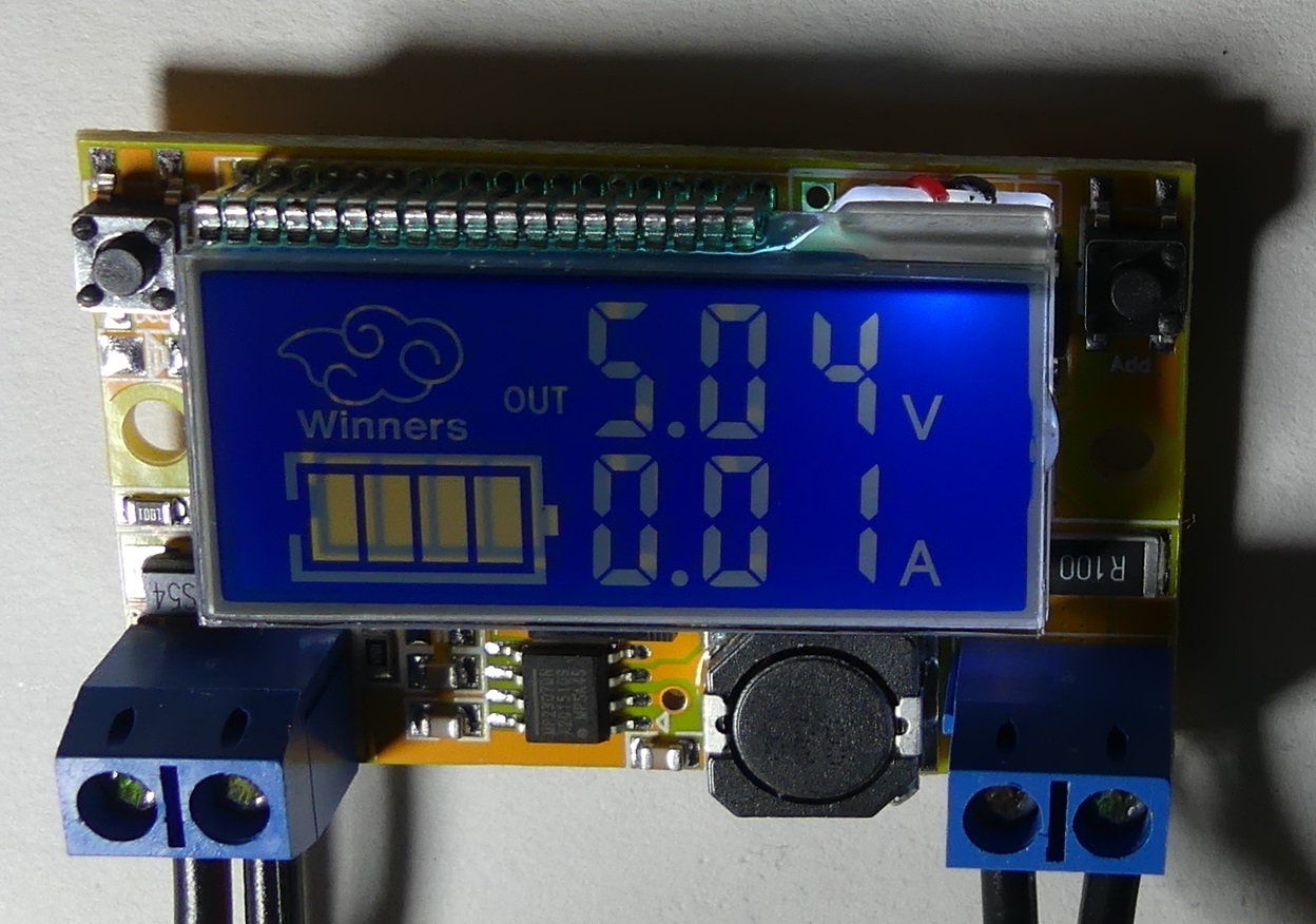

Kalibracja napięcia wyjściowego.
MikeC podpowiedział sposób kalibracji napięcia wyjściowego przetwornicy.
1. zasilamy moduł z przyciśniętym przyciskiem "down", podświetlenie ekranu miga
2. podłączamy multimetr do wyjścia, ignorując wskazania na LCD modułu, regulujemy napięcie wyjściowe przyciskami up/down aby multimetr wskazywał napięcie jak najbardziej zbliżone do 5.00V
3. wyłączamy moduł
4. po włączeniu na wyświetlaczu LCD pojawi się 5.00V natomiast na wyjściu napięcie powinno być zbliżone do 5.00V.
Kalibracja napięcia nie wpłynęła na dokładność pomiaru prądu.
