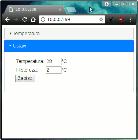

    ESP8266 w roli termostatu.
    Czujnikiem temperatury jest DS18B20, definiowanie nastaw termostatu odbywa się za pośrednictwem przeglądarki internetowej.
    ESP8266 Termostat sterowany przez przeglądarkę
    Po wgraniu oprogramowania należy dokonać konfiguracji urządzenia przez UART (prędkość: 115200 baud).
    Po wysłaniu znaku "h" (komunikaty zawsze należy zakończyć znakiem końca linii) wyświetlane jest menu:

    Po przeskanowaniu sieci (opcja "s") należy dokonać konfiguracji połączenia "c". Program pyta o SSID i prosi o podanie hasła. Urządzenie po zrestartowaniu będzie automatycznie łączyć się z tą siecią. Warto przypisać stały adres IP dla tego urządzenia na domowym routerze.
    Aplikacja została napisana dla modułu NodeMCU, magistrala danych termometru to pin D1, natomiast stan wysoki (uruchamiający grzałkę) pojawia się na D2. Oczywiście będzie działać na dowolnym ESP8266 jednak oznaczenia pinów mogą się różnić.
    Aktualny program i ewentualne aktualizacje publikuję w artykule ESP8266 - termostat.

  • #21 17130599
    marmon
    Kolega zapomniał o histerezie:
    Kod: C / C++
    Zaloguj się, aby zobaczyć kod
    Histereza

    Zrobiłem małe aktualizacje. Histerezę się podaje w ustawieniach.
    Jeśli temperatura jest niższa od zadanej minus histereza, uruchamia się grzałka. Wyłącza po osiągnięciu zadanej temperatury i ponownie uruchamia po osiągnięciu temperatury zadanej-histereza.
    Sprawdziłem działanie układu przy braku sieci WiFi - działa stabilnie.
