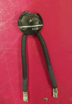

    Spalił mi się taki termistor, dość długo szukałem po opisie na obudowie, ale nie mogę go zidentyfikować.
    Jeżeli ktoś wie co to za ustrojstwo lub czym to zastąpić to będę wdzięczny za pomoc.
    Zakładam, że 10 na elemencie oznacza 10Ω. Jak odcyfrować 0528?
    A to co mogę ustalić:
    Producent - Epcos.
    Ponieważ obudowa jest mocno sfatygowana nie jestem w stanie dokładnie zmierzyć (pomiar 14.3-14.8mm) i z datasheetów odczytać, ale to mogą być te:
    ø14.5mm I=5A, P=3,8W Rmin=0.130Ω Cth=1200mJ/K >>datasheet: P13.pdf
    15mm I=3.7A P=3,1W Rmin=0.223Ω Cth=1530mJ/K >>datasheet: S237.pdf
    i najmniej prawdopodobny:
    16mm I=5A, P=3,9W Rmin=0.160Ω Cth=1600mJ/K >>datasheet: S238.pdf
    Czy, jeżeli to jest 14.5mm to można go zastąpić bezpiecznie 16mm (ten sam prąd pracy, podobna moc i dostępność na następny dzień)? Jeżeli nie to gdzie zdobyć taki 14.5mm w kraju?
    Czy, jeżeli jest to 14.5mm, można go na chwilę (parę dni, dopóki nie dotrze od producenta) zastąpić go 10Ω 3.5A (dostępny w szufladzie)? Czy grozi to czymś poważniejszym niż spalenie termistora?

    khayakka napisał:
    ... Jak odcyfrować 0528?
    Seria produkcyjna prawdopodobnie 28 tydzień 2005 roku.
    Wymiarem nie przejmuj się.
    Dzięki.
    Ok, dzięki za radę. Trochę się obawiałem wrzucać inny, w necie sporo jest o tym, że ważne jest precyzyjne dobranie termistora.
