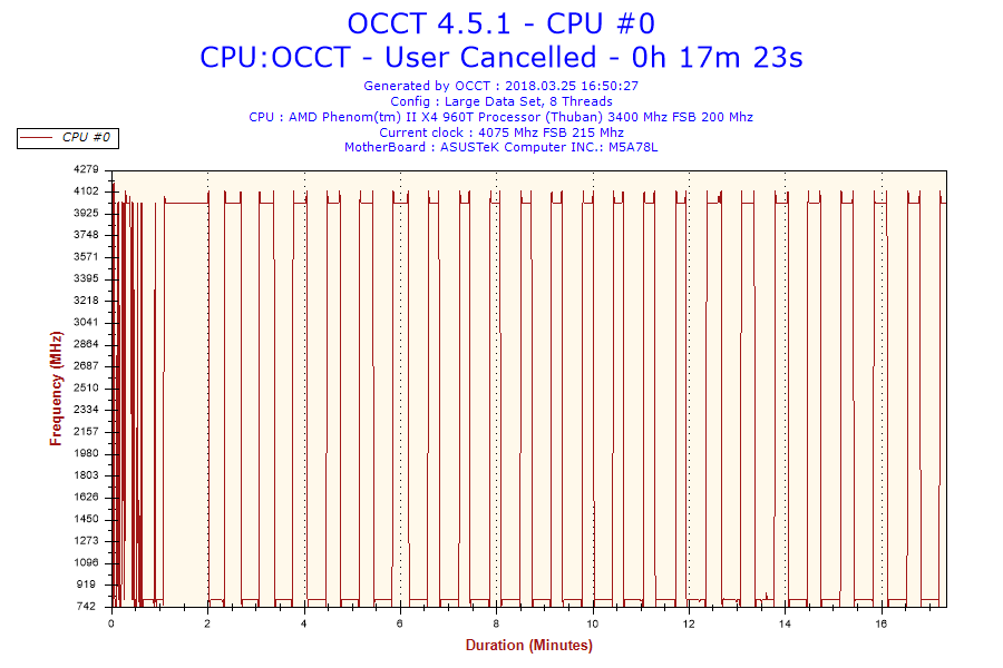

    Jestem w trakcie podkręcania swojego Phenoma 960T. Jego taktowanie Stockowe jest na poziomie 3.0Ghz.
    Posiadam zasilacz Neo Tec Magnus 400W, chłodzenie Be Quiet Pure Rock oraz Ołytę główną ASUS M5A78L (z najnowszym biosem). Reszta podzespołów to: Ram Good Ram 2x4GB DDR3, Grafika GeForce GTX 1050TI od MSI 4gb. Problem w tym że na 3,6Ghz i na napięciu 1.4V wszystko chodzi dobrze. Chciał bym go podbić tak do 4.0Ghz. Temperatury jakie teraz osiągnąłem to max 30 stopni.
    Czy ktoś z was podkręcał taki procesor wyżej niż 4GHz ?
    W załączniku załączę wykres przedstawiający test na 4.0GHz i napięciu 1.6V.
    To jest nierealne - chyba że piszesz o IDLE i działającym C'n'Q.
    1.6V to już sporo jak na ten CPU.
    Ta płyta ma marną i niechłodzoną sekcję zasilania i przy takim napięciu jej zgon jest jak najbardziej prawdopodobny.

    Poważnie, 33 chyba odnotował OCCT przy tym taktowaniu (3.6)
    A co do napięcia to tak wiem że to bardzo dużo i grozi fajerwerkami ale na niższym nie chciał nawet system wystartować. Ile mogę wyciągnąć mocy z tego procka max?
    Przy posiadanej płycie to i dobre te 3.6GHz.
