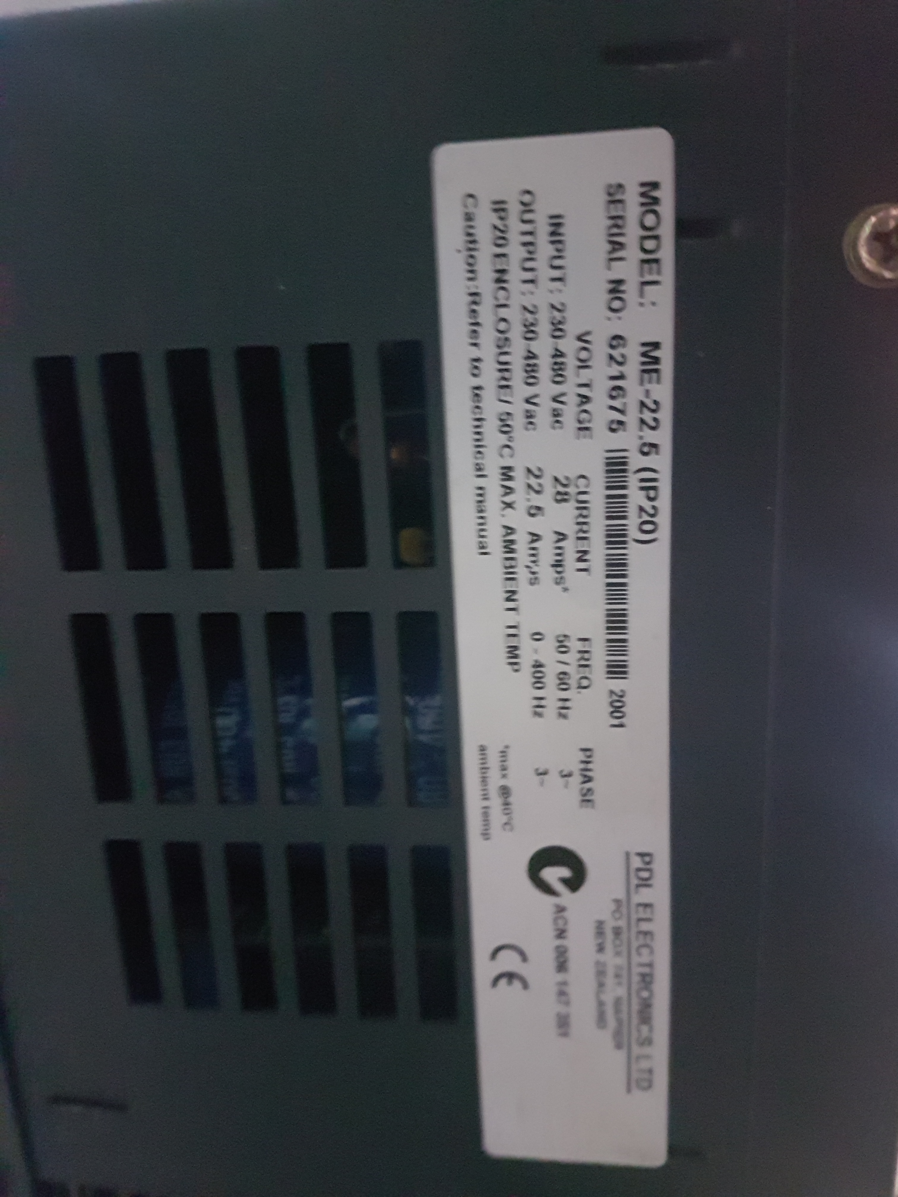

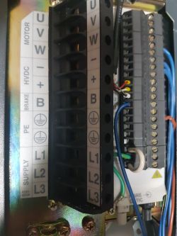

    Posiadam Falownik DPL Microdrive Elite Model ME - 22.5
    Moje pytania są następujące: Czy istnieje możliwość aby ten falownik był zasilany tylko jedna fazą? jeśli taka możliwość istnieje to w jaki sposób podłączyć do niego zasilanie żeby silnik jednofazowy mógł być kontrolowany ? Pytanie drugie to jaki silnik około 2kW jednofazowy muszę kupić aby mógł pracować zarówno w lewą jak i w prawą stronę. Jeśli na jednej fazie jest to możliwe. Bardzo dziękuje za pomoc w rozwiązaniu mojego problemu.
    Dołączam zdjęcia przyłączy, oraz link do manuala falownika :
    DPL Falownik ME-22.5 Praca tylko na jednej fazie czy jest możliwa? w lewo i praDPL Falownik ME-22.5 Praca tylko na jednej fazie czy jest możliwa? w lewo i pra
    http://www.stes.ca/uploads/Micro-UltraDriveElite.pdf

    @piotrusde Możesz warunkowo zasilić ten falownik 1 faza 220 VAC w konfiguracji L1 i L2. Moc silnika nie powinna przekraczać 1,5 kW dla falownika 2,2 kW. Obroty prawo /lewo i ich regulacja jak w instrukcji.

    @piotrusde Kolego Drogi - każdy falownik ma na wejściu mostek prostowniczy - szcześciodiodowy w przypadku falownika trójfazowego, czterodiodowy w falownikach jednofazowych. Potem to wszystko, tworzenie trzech faz UVW dla silnika odbywa się przez odpowiednie kluczowanie prądu stałego. Tak więc możesz zasilić falownik jedną fazą pod warunkiem zgodności napięcia wejściowego ze specyfikacją falownika, pozostawiając jeden zacisk zasilania wolny. Ponieważ napięcie na linii DC w falowniku, przy takim zasilaniu, będzie nieco niższe pod obciążeniem, zalecam Ci wykorzystanie 70 % mocy oddanej przez ten falownik.

    Krzysztof Napisał : " Możesz warunkowo zasilić ten falownik 1 faza 220 VAC w konfiguracji L1 i L2 " I tak też się stało wszystko działa.
