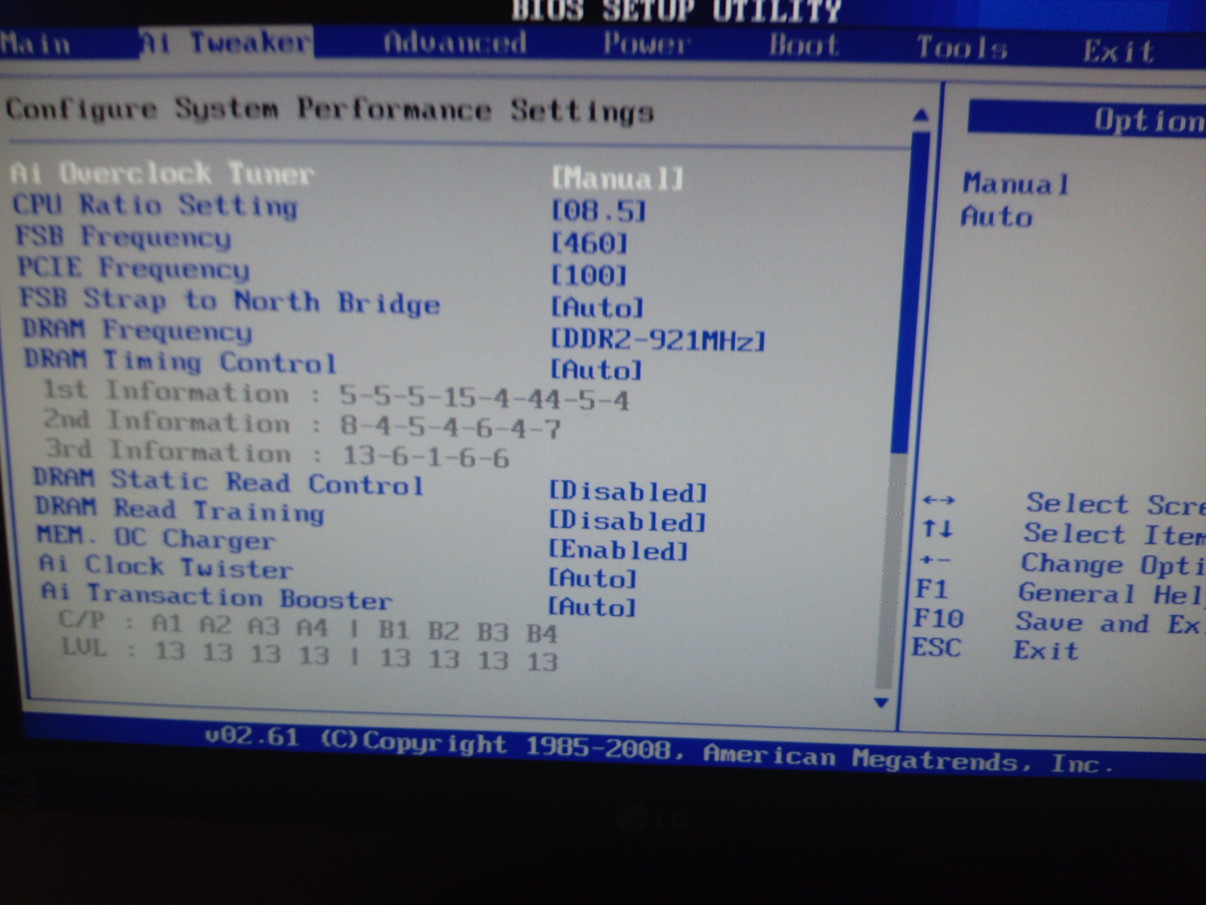

    Od jakiegoś czasu podkręcam swój procesor, działa (obecnie stabilnie) miałem problem z zawieszaniem się całego komputera i wydobywaniu się z słuchawek 'pisku' ale wygląda na to, że problem raczej ustał po zmianie paru napięć. Chciałbym zapytać czy moje ustawienia biosu są dobre jeśli chodzi o to oc a jeśli nie to proszę doradzcie co zmienić. Poniżej załączam zdjęcia z biosu oraz pełną specyfikację komputera.
    Procesor: Intel Core 2 Quad Q9550 @ 3.91 OC
    Płyta główna: Asus P5Q-Pro
    Ram: 2 kości OCZ po 1gb oraz 2 kości Hynix po 2 gb wszystkie 800mhz(fabrycznie) z tymi samymi timingami 5-5-5-15 2T wszystkie kości posiadają radiatory.
    Chłodzenie: Scythe Ninja Plus Rev B
    Zasilacz: Zasilacz Chieftec 650W APS-650CB
    Karta graficzna: MSI GTX 650 TI 2GB
    Dyski twarde: 2xHDD WD BLUE 500GB
    Proszę o analizę tych ustawień oraz komentarz czy wszystko jest poprawnie czy coś warto zmienić.
    Z góry dziękuję.
    Jeżeli jest stabilnie to są dobre.
    Pobierz program LinX i wykonaj test.

    Testy wykonywałem różnymi programami, między innymi takimi jak: OCCT, PRIME 95, AIDA 64 temperatury nie przekraczały 70°C nawet przy 6h testach.
    Zaczynam test programem poleconym przez Ciebie.

    Mam jeszcze jedno pytanie, mam podkreconego gtx'a 650 ti na taktowniach kolejno 1100 rdzeń i 1375 pamięci. Nie chcę jej bardziej podkręcać taki wynik mnie jak najbardziej satysfakcjonuje ale w biosie mam opcje PCIE FREQUENCY którą maksymalnie na chwilę obecną mogę ustawić na stabilne 104 MHz, 105 jest już strasznie nie stabilne a zdąża się, że nawet komputer nie startuje. I wreszcie pytanie, czy warto ustawić to na 104 MHz czy zostawić na fabrycznych 100? Jakie korzyści i jakie konsekwencje to niesie, oraz czy jest opłacalne?
    Z góry dziękuję za odpowiedź.
