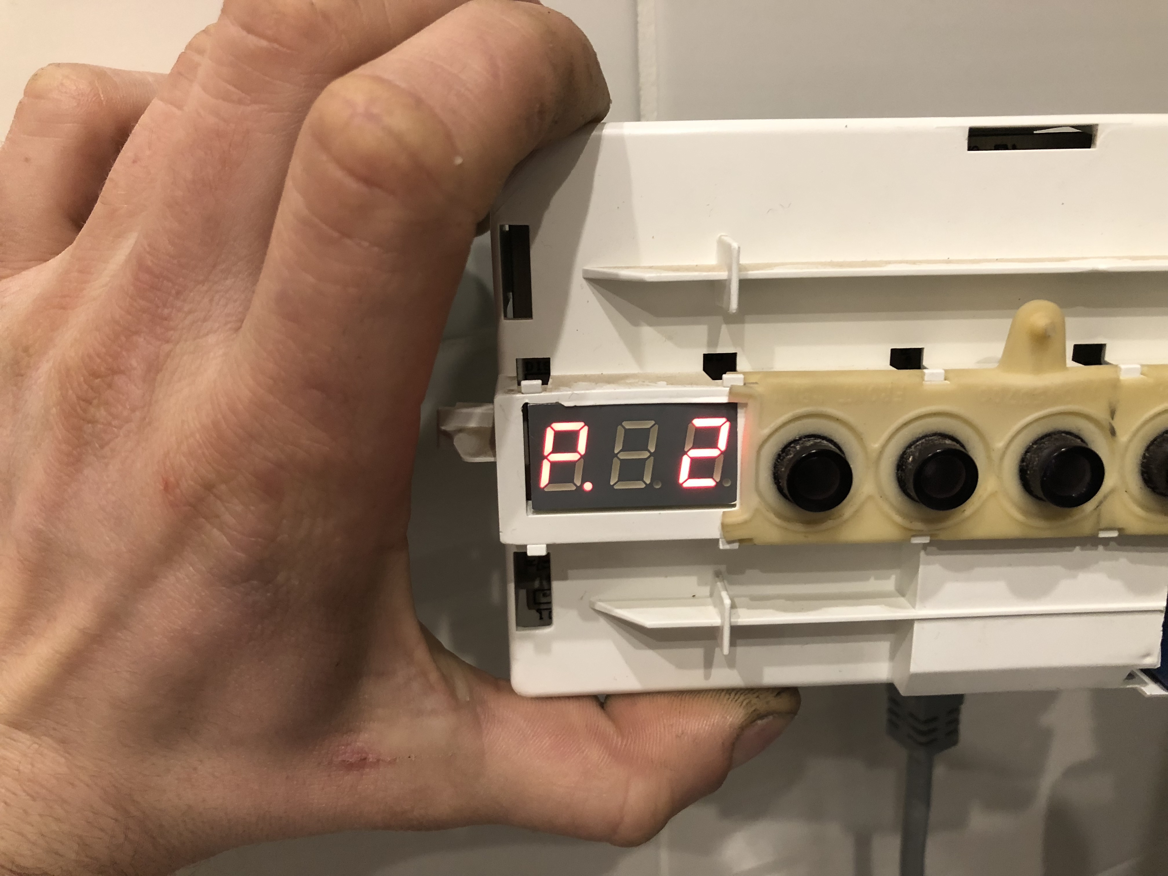

    Zmywarka jak w temacie.
    Nie włączała się, po przejrzeniu modułu wymieniłem trafo bo było uszkodzone.
    Po wymianie zmywarka się włącza ale wyświetla tylko P2, prawdopodobnie jest to ostatni program w którym była przed uszkodzeniem. Zmywarka nie reaguje na włącznik ani przycisk zmiany programów, nie da się jej zrestartować ani uruchomić.
  • #3 17129180
    machnicki.krzysztof
    Zmywarka się nie włączała. Możliwe ze trafo się uszkodziło przez zerwanie linek drzwi i opadnięcie ich . To jedyne wytłumaczenie jakie widzę chociaż później przez jakiś czas jeszcze chodziła
  • #5 17129464
    machnicki.krzysztof
    Sprawdzone wszystkie przewody Ok. Blokada drzwi również sprawdzona bo przez brak startu ją podejrzewałem. Moduł po podłączeniu bezpośrednio pod 230V poza zmywarka zachowuje się identycznie czyli wyświetla P2 ( jak na zdjęciu) i nie reaguje na przyciśnięcie oraz przytrzymanie żadnego z przycisków.
