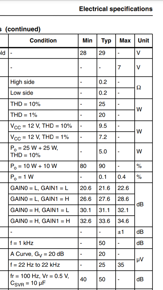

    Mam do was takie pytanie. Zamówiłem sobie ostatnio dla zabawy moduł wzmacniacza 2x3w żeby sprawdzić czy bym potrafił coś takiego uruchomić i udało mi się.
    A że zamówiłem kilka sztuk to bardzo mnie to wciągnęło.
    W zeszłym roku posiadałem wzmacniacz 2x 50w rms samochodowy i skrzynie magnat bs30 wierzcie mi lub nie, ale po kilku miesiącach fascynacji tym sprzętem musiałem się z nim rozstać. Nie chwalę tego sprzętu, ale również nie krytykuję, uważam, że na początek car audio był aż za dobry.
    Pora przejść do tematu - chcę zbudować własną skrzynię na jakimś niskotonowcu o mocy ok. 150w rms i chcę samodzielnie zbudować wzmacniacz na TDA7492P.
    Zmostkować, czy na tym tda ze zwrotnicą aktywną bass będzie nie gorszy niż z takiego magnata za 200zł z mediamarktu ?

    Zastanów się jaką moc wyciągniesz na TDA7492P przy zasilaniu 12V ...
    Przy zasilaniu 12V jedynie 9.5W, po podniesieniu napięcia przetwornicą do 20V uzyska 25W przy 8ohm, nie podaja dla 4ohm.
    Wniosek jest więc taki że TDA7492P nie nadaje sie do samochodu.
