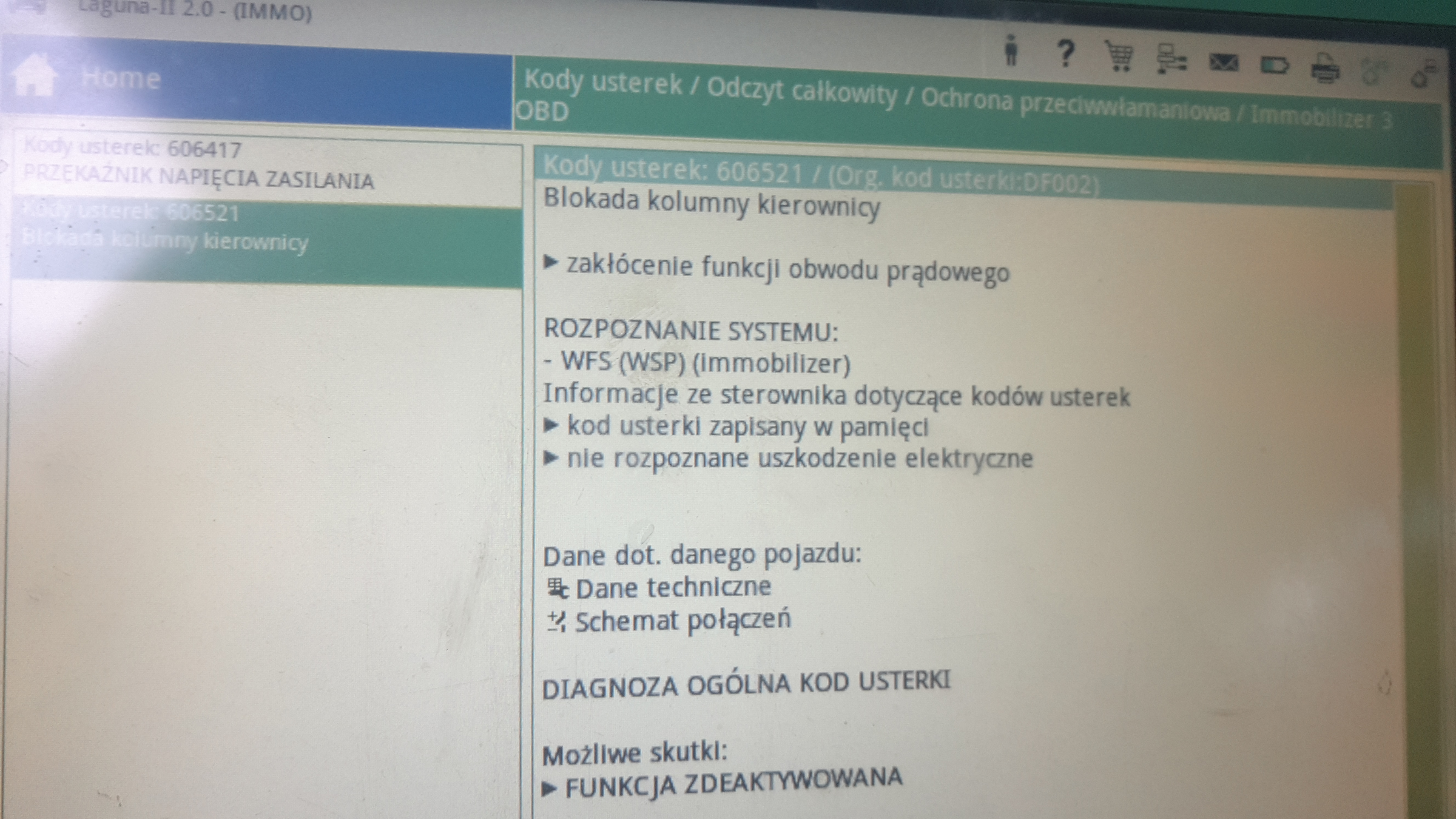

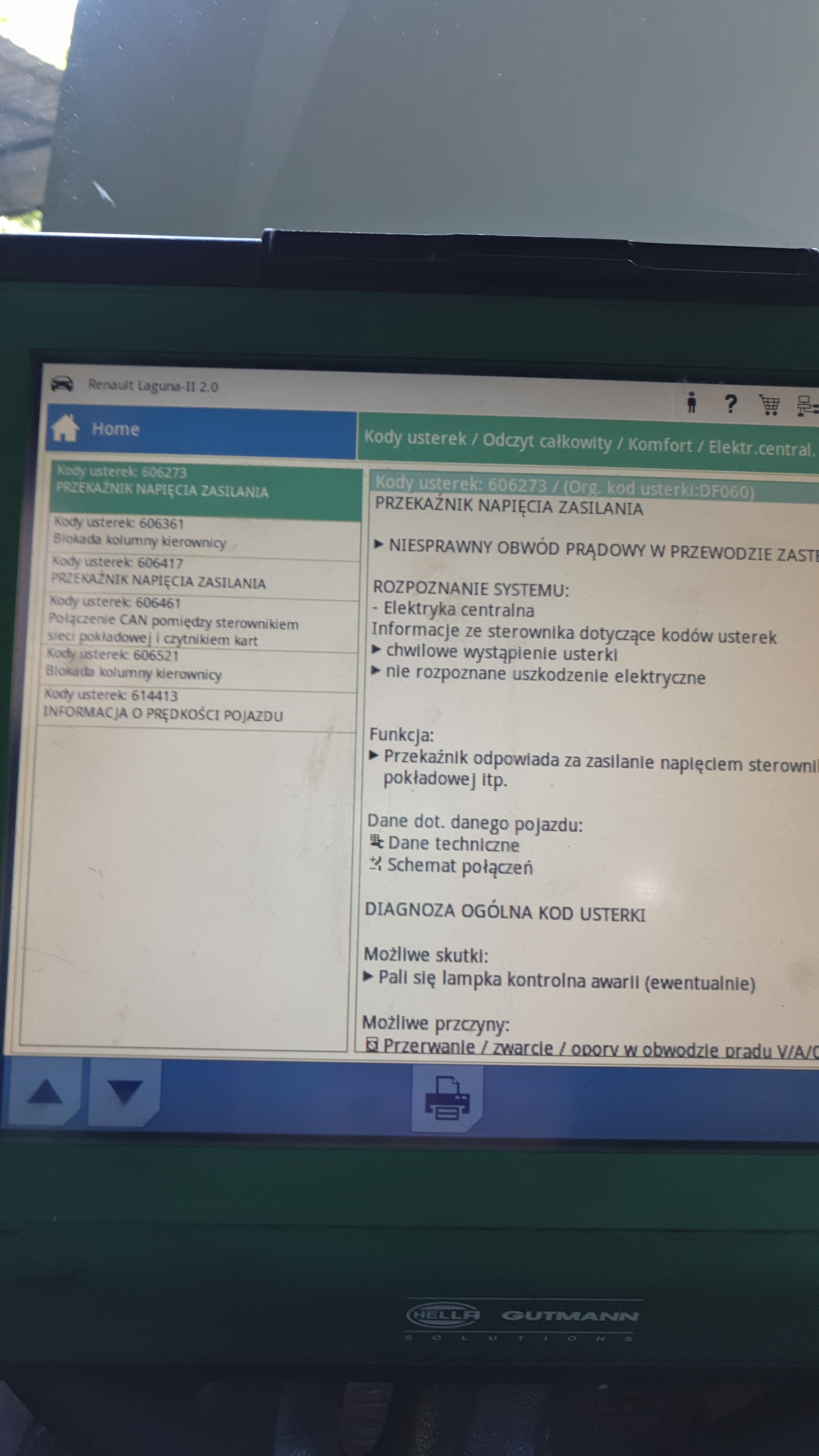

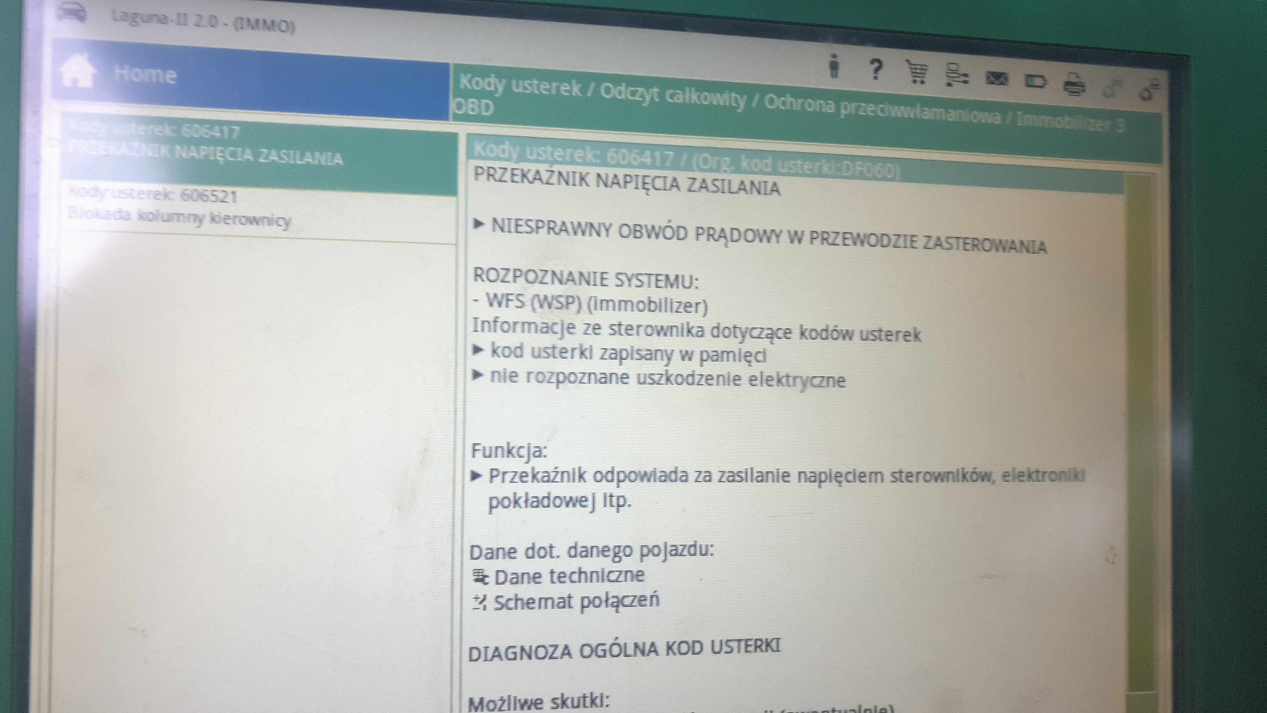

    Witam, Renault Laguna II 2.0T 120kW 2004 kombi skrzynia manualna bez gazu. Raz na jakiś czas nie można uruchomić pojazdu, nie gasną kontrolki na desce wraz z diodą od Immo. Błędy:
    606417 DF060 Przekaźnik napięcia zasilania - niesprawny obwód prądowy w przewodzie zasterowania;
    606521 DF002 blokada kolumny kierownicy - zakłócenie funkcji obwodu prądowego;
    Podmieniałem karty i czytnik kart. Problem pojawia się dwa razy w ciągu miesiąca.
    Na zdjęciach opis kodów usterek.

    Ten pierwszy błąd jest najprawdopodobniej przyczyną że auto nie pali. Przekaźnik pasuje zobaczyć. Skasuj błąd i jak pokaże ci się następnym razem ten problem skorzystaj z clipa

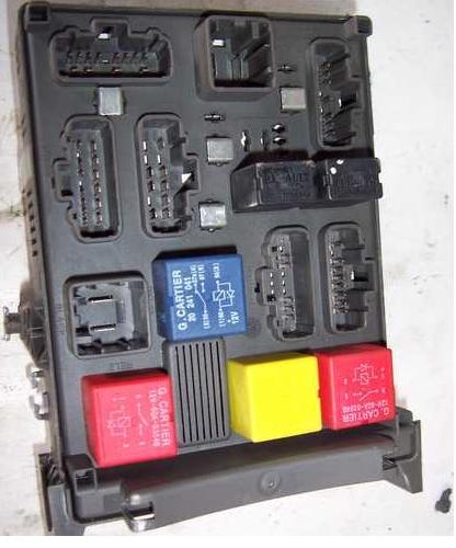

    Cały problem prawdopodobnie wynika z niedziałającej blokady kolumny, dopóki blokada nie zadziała po wsunięciu karty, UCH nie włączy zapłonu. Przekaźnik zapłonu siedzi z tyłu UCH w grupie z innymi przekaźnikami, na zdjęciu niebieski.
    Laguna II 2.0T 120kW 2004r. - Raz na jakiś czas nie uruchamia się/DF060

    Zaopatrz się w schemat bo jak na razie błądzisz, to przekaźnik włączenia zapłonu (odpowiednik stacyjki) a nie przekaźnik zasilania ECM.
