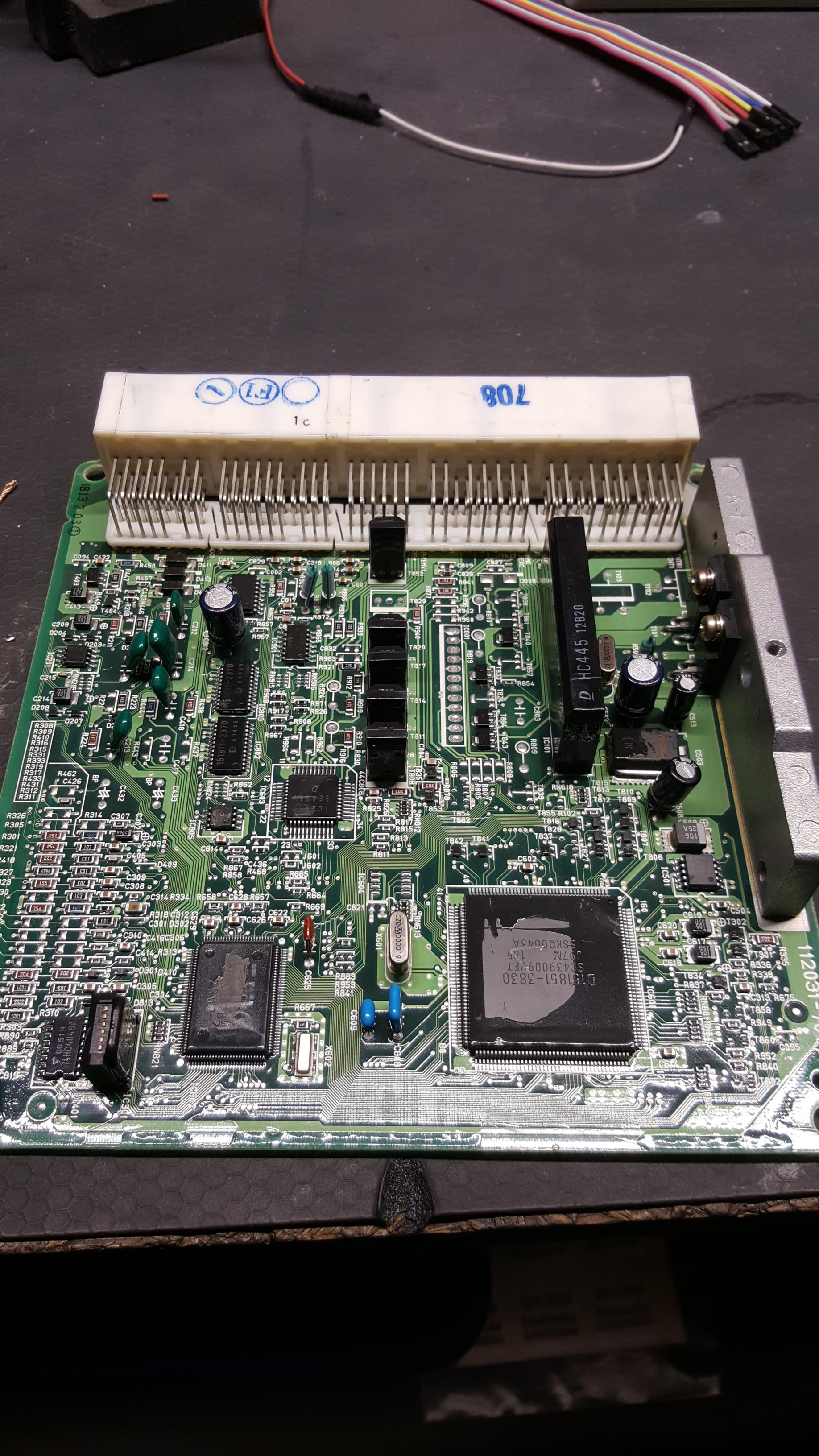

    Panowie.
    Mam wrx z USA bez immo fabrycznie.
    Dwa ECU jedno seria jedno z prodriva.
    (chce ecu z immo dołożyć do auta bez immo)
    Do obu mam kpl pętla kluczyk.
    Udało mi się podłączyć pętlę etc do ecu i po podaniu zasilań kontrolka immo gaśnie (w przypadku braku klucza lub transpondera świeci więc chyba działa, tak samo po podpięciu innego ECU)
    Ale mimo wszystko ECU nie steruje przekaźnikiem zasilania/pompą paliwa etc.
    I nie odpala nawet po podaniu zasilań
    Od razu po próbie rozruchu tracę komunikację z ECU i nie widzę czy widzi obroty (zasilanie w tym czasie nie znika)
    Ktoś coś działał?

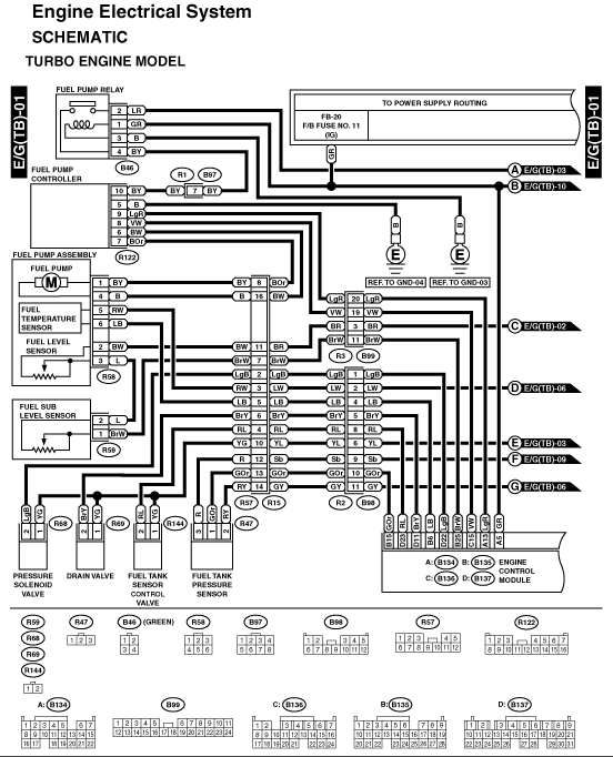

    Kurcze nie mam dostępu do schematów aktualnie (na Mitchelu), jak będę w sobotę w bibliotece to z ciekawości strzelę okiem na OnDemand5 zobaczyć różnice miedzy CA a resztą.
    Spróbuje wysłać pinouty ECU na swojego mejla.
    #6 17141616
    gabik001
    Poziom 37  
    Jeżeli chodzi o ECU to w AllData (bibliotega nie ma dostepu do OnDemand5 aktualnie tylko do AllData) jest tylko jeden schemat do 2.0 na turbinie. Żadnych odmian nie ma.
    Ale pytałem brata jak jest różnica miedzy subarynkami z emisją federal a CA i powiedział że jest kilka rzeczy w kalifornijskim - np. czujnik ciśnienia oparów przy pompie paliwa czy jakiś dodatkowy sensor przy ewaporatorze i że bez tego podłączonego auto nie odpali. Powiedział że generalnie pinout w komputerach podobny, że wersja federalna jest praktycznie taka sama jak EU.
    No to teraz już sam nie wiem... Pod maską powinna być nalepka stwierdzająca z jaką emisją to auto jeździ (generalnie to: 48 states- wersja federalna, 50 states- kalifornijska). Zgodnie z tym co napisałeś w poście #1 o tym że nie steruje pompą paliwa i z tym co mi brat powiedział o tym czujniku w pompie odnoszę wrażenie że to jednak auto z CA.
    #8 17149862
    gabik001
    Poziom 37  
    Próbowałem znaleźć ten schemat w wersji na kalifornie ale bez rezultatu. To co jest w All Data jest dostępne w sieci bez problemu i podejrzewam że też masz to samo. Stawiam że zasób All Data jest w jakiś sposób regionalizowany i z miejsca z którego korzystam dostęp mam tylko do wersji federalnej. Na schemacie jest sterownik pompy paliwa i być może tylko on jest inny w zależności od wersji.
