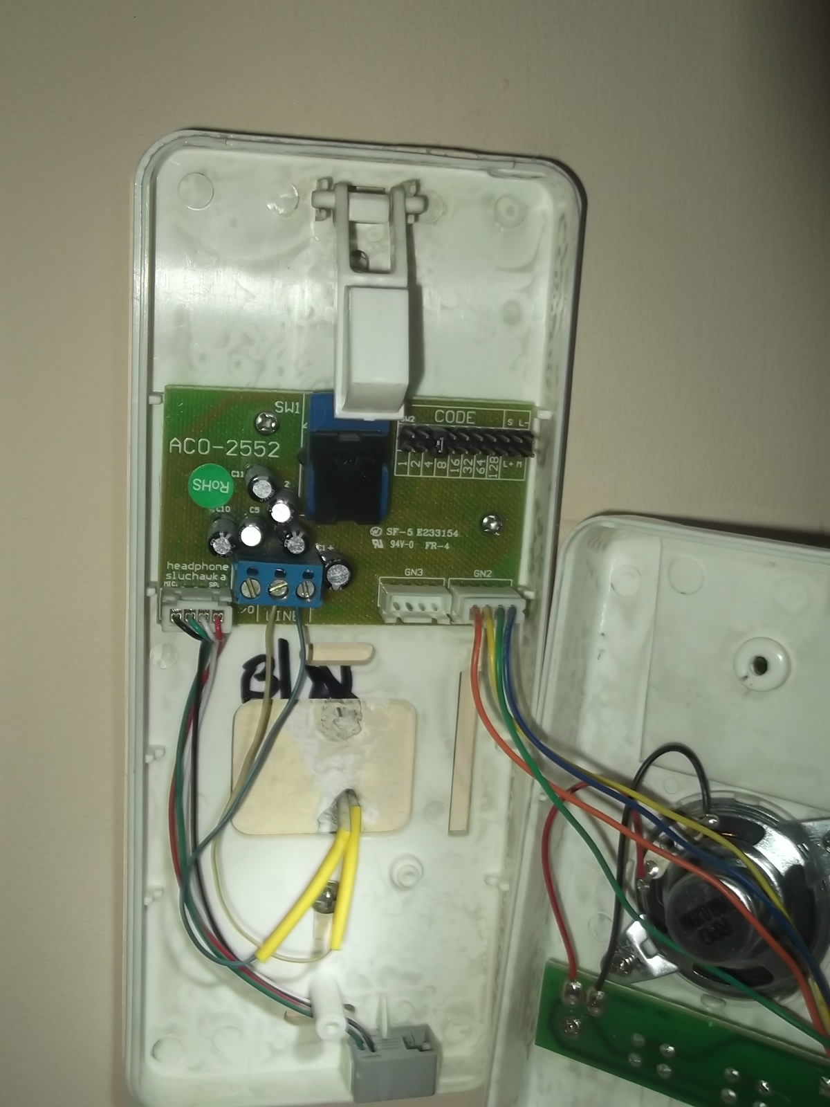

    Chodzi Panu o taki domofon? Ma on oznaczenie SD-720AR8. Schematu nie posiadam, ale mogę podać wartości konkretnych elementów, bąddź spróbować rozrysować połączenia.

    Nie odpowiedział Pan na pytanie, ma Pan do naprawy taką samą kasetę czy inną?
    Sprawdziłem na szybko płytkę w swojej i doszedłem do wniosku, że wystarczy przeciąć jedną ścieżkę i wstawić tam potencjometr (który należy też przyłączyć do masy). jeżeli dokona się tego w odpowiednim miejscu, zmiana głośności wywołania nie wpłynie na zmianę głośności rozmowy.

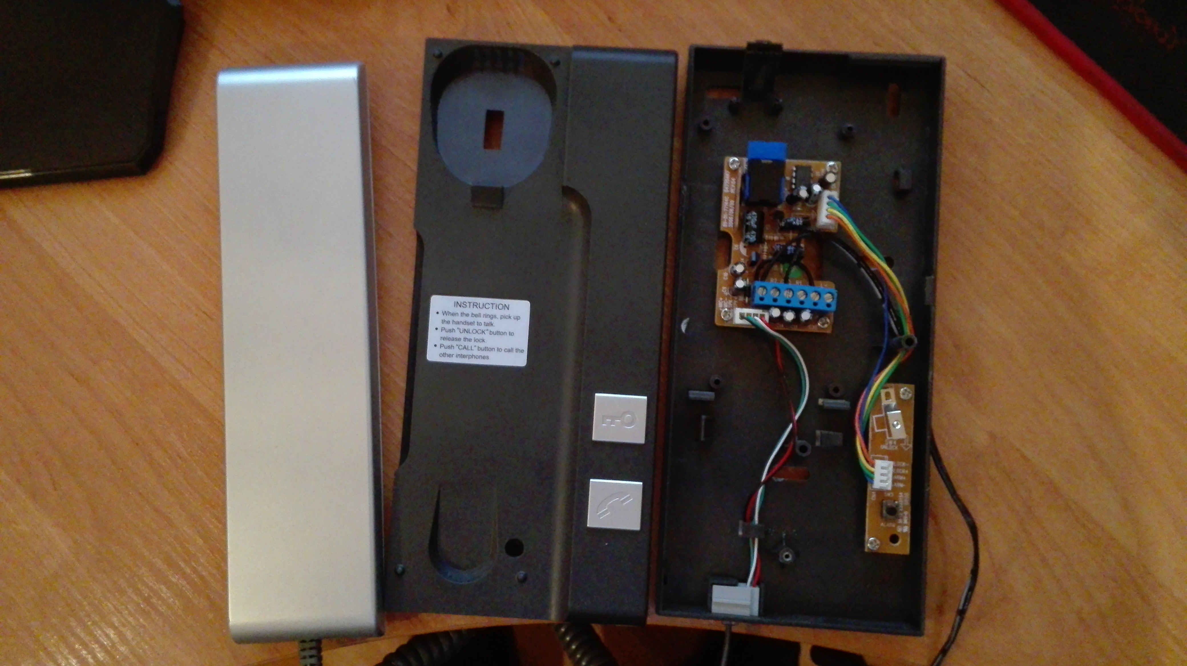

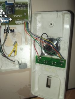

    Mój unifon ma inną konstrukcję niż prezentowana na Pana foto.
    Załączam zdjęcia - czy to jest CDN SD720AR ? mam teraz wątpliwości.

    luka1755
    Hmm... jeżeli ten "duży" głośnik służy tylko i wyłącznie do wywoływania, to wstaw w szeregu z nim rezystor. Jego wartość dobierz eksperymentalnie (im większa rezystancja, tym ciszej będzie).

    kw0416
    Zastosowałem rezystor indywidualnie dobierany. Unifon wyciszył się do żądanego poziomu.
