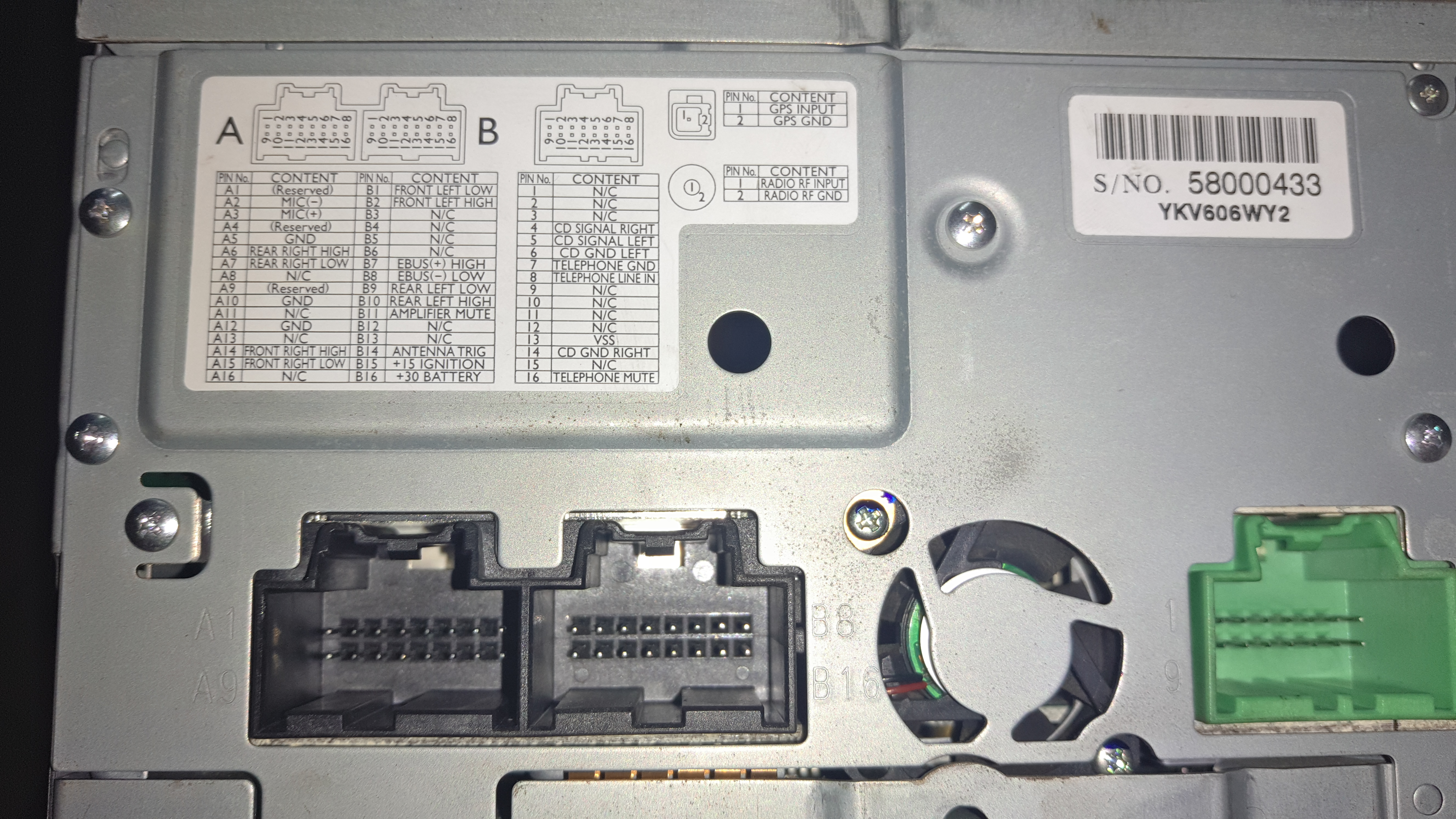

    Witam, podłączam Parrot-a pod fabryczne radio saab-a ale nie wiem jak podłączyć głośniki. W samochodzie jest ich 8, 4 niskotonowe w drzwiach, 2 z przodu na podszybiu i 2 z tyłu nad zagłówkami. Na zdjęciu poniżej rozpiska pinów. Wtyczka w parrocie jest ISO.

    W radiu nie ma klasycznego wyjścia na głośniki: lewy głośnik (+) lewy głośnik (-)
    Jak to zgrać z kostką ISO ?

    Z radia idzie jednym przewodem sygnał do wzmacniacza który jest w nogach pasażera a od niego na głośniki. Temat zamykam.

    Należy wpiąć się między wzmacniacza a głośnik z tym że nie można przecinać przewodów tak jak jest napisane w instrukcji.
