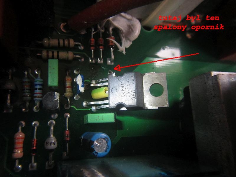

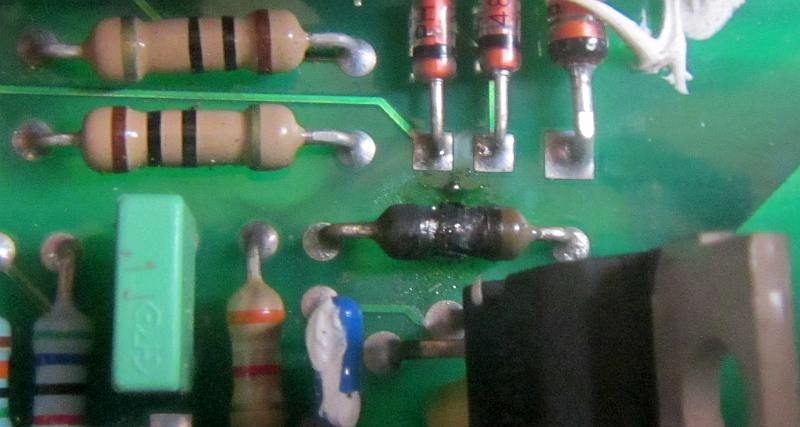

    Spawarka Cemont S3200 padła podczas spawania . Po otwarciu pacjenta znalazlem trzy uszkodzone elementy . Jeden z nich - opornik - spłonął całkowicie i nie mogę odczytać jego wartości . Prośba o zdjęcie lub wartość tego elementu . Z góry dziekuję .

    Z innej spawarki jeżeli jest pomiędzy plusem a 3 nogą vipera to 47R, jeżeli pomiędzy 1 i 2 to 4k7. Viper raczej też uszkodzony - on był przyczyną.

    Dzieki serdeczne . zerknę na płytkę . Co do Viper-a to faktycznie - pęknięty .
