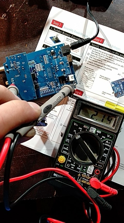

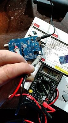

    Tutaj ważna uwaga. Któregoś razu włączony oscyloskop spadł mi ze stołu i się zepsuł :( i zaczął wyświetlać coś takiego.
    Oscyloskop kieszonkowy DSO-150 (ORYGINAŁ) czyli młodszy brat DSO-138 - recenzja Oscyloskop kieszonkowy DSO-150 (ORYGINAŁ) czyli młodszy brat DSO-138 - recenzja
    Myślałem, że jakiś chiński lut odpuścił (bo swoich jestem pewien), ale przyczyna okazała się zgoła inna.
    Na płytce wejściowej jest rządek niewykorzystanych goldpinów, po upadku spowodowały one uszkodzenie soldermaski na dużej płytce i spowodowały zwarcie miedzy warstwami tej kanapki.
    Z tego też powodu, zalecam nie wlutowywać tych goldpinów, lub nakleić taśmę izolacyjną w miejscu gdzie widać na zdjęciach. Ja użyłem dwóch warstw taśmy kaptonowej.

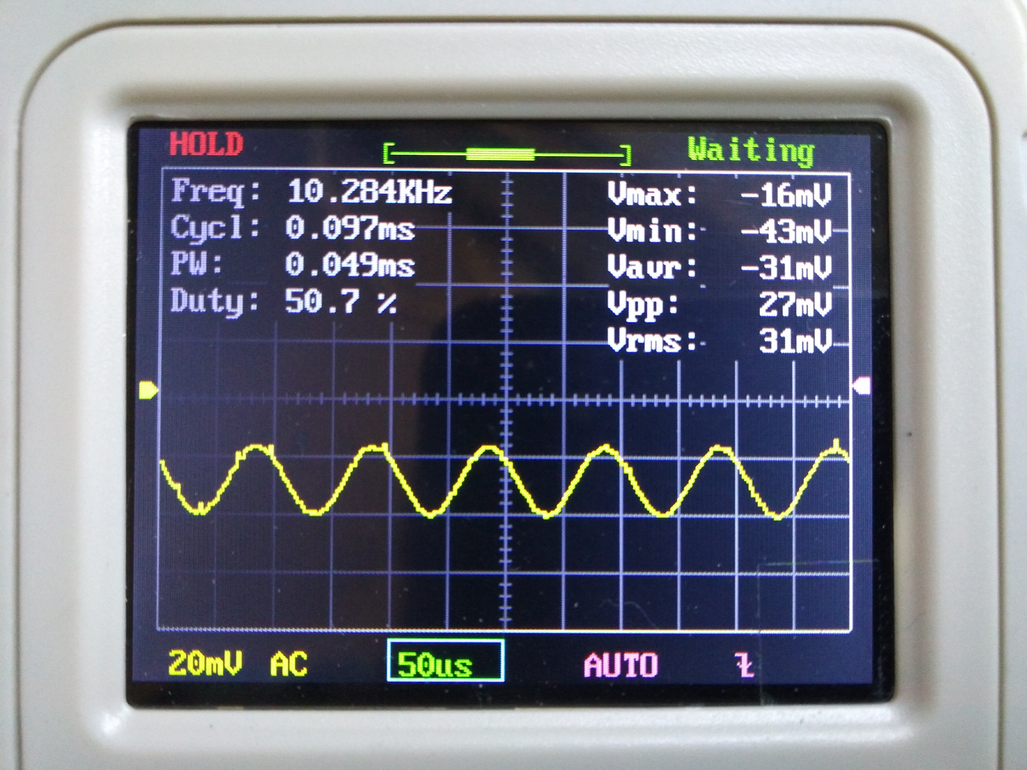

    Po złożeniu wszystkiego w "kanapkę" oscyloskop od razu ruszył.

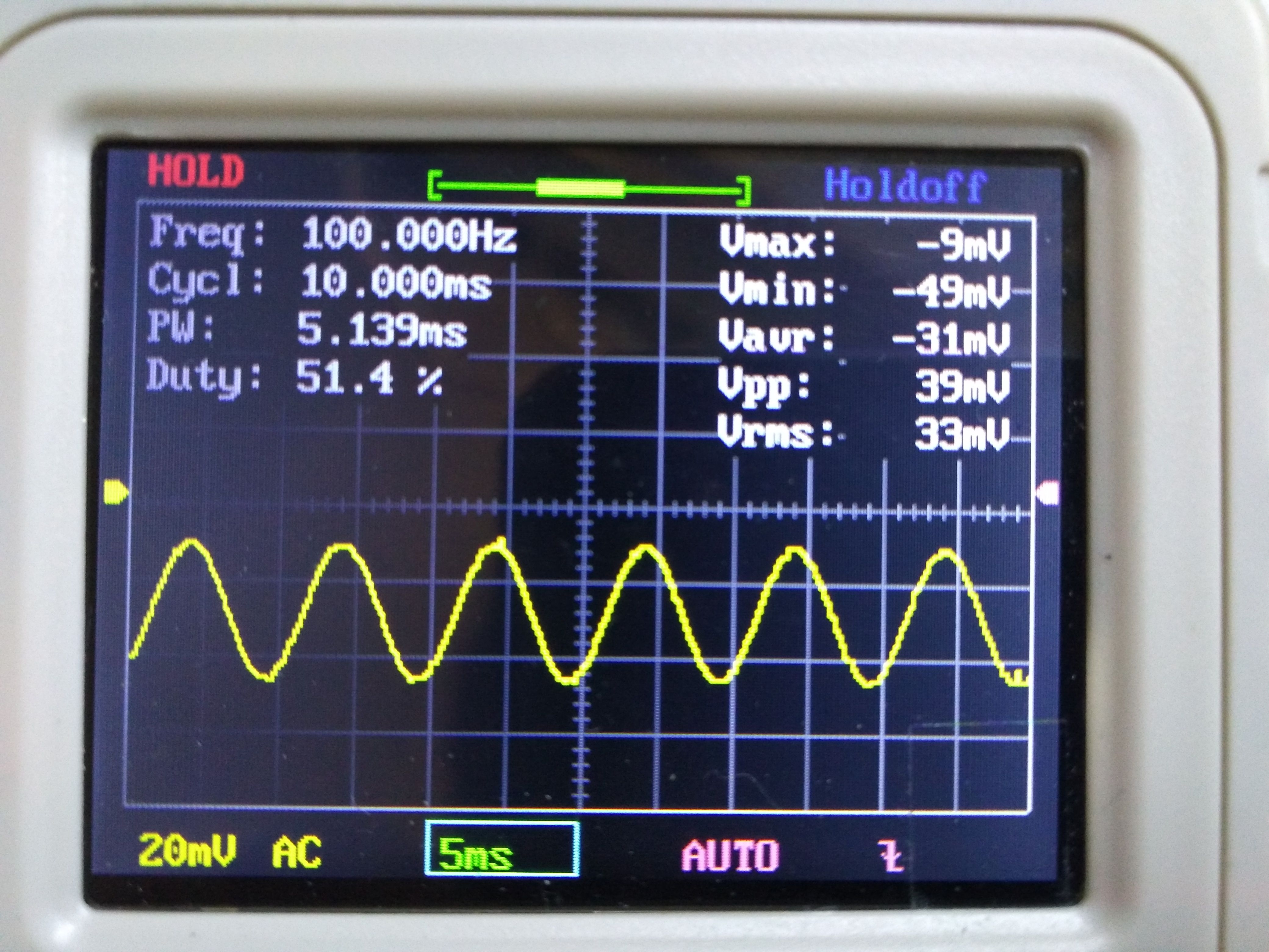

    Wskazania z wbudowanego generatora testowego okazały się poprawne i całość nie wymagała już kalibracji. Jest jednak taka możliwość. Na wejściowej płytce, co pewnie bardziej wnikliwi z Was zauważyli mamy dwa trymery, do regulacji.

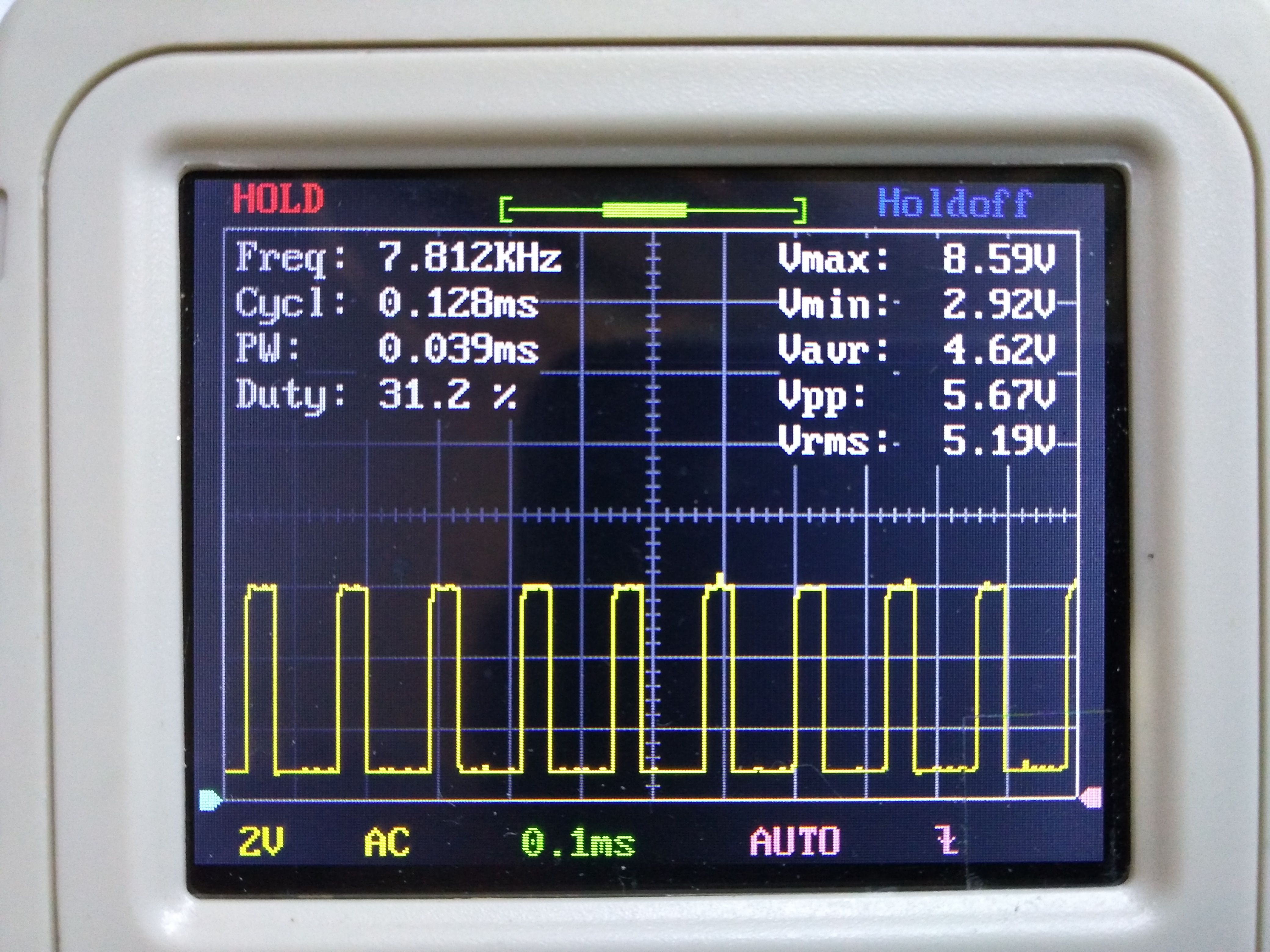

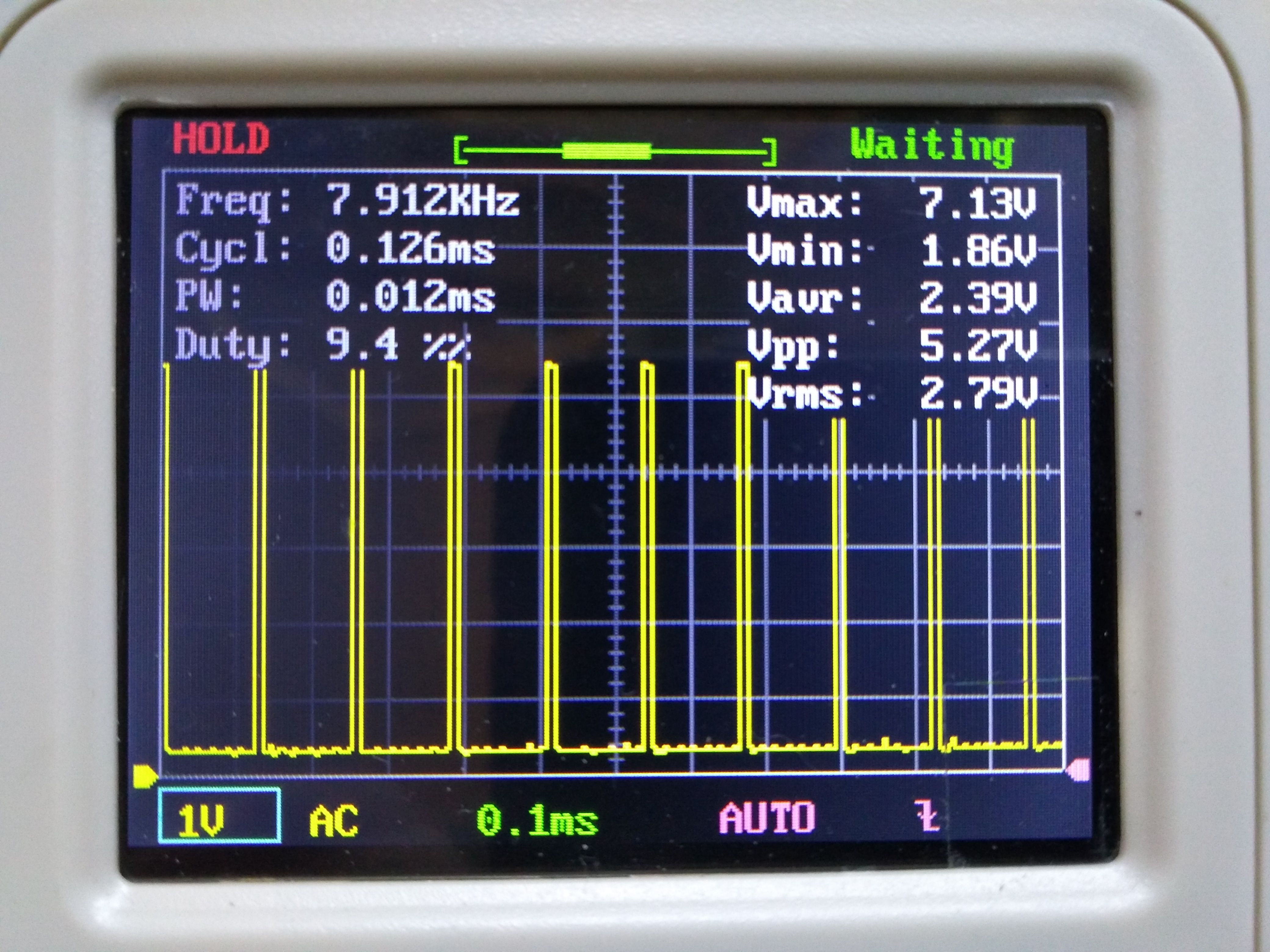

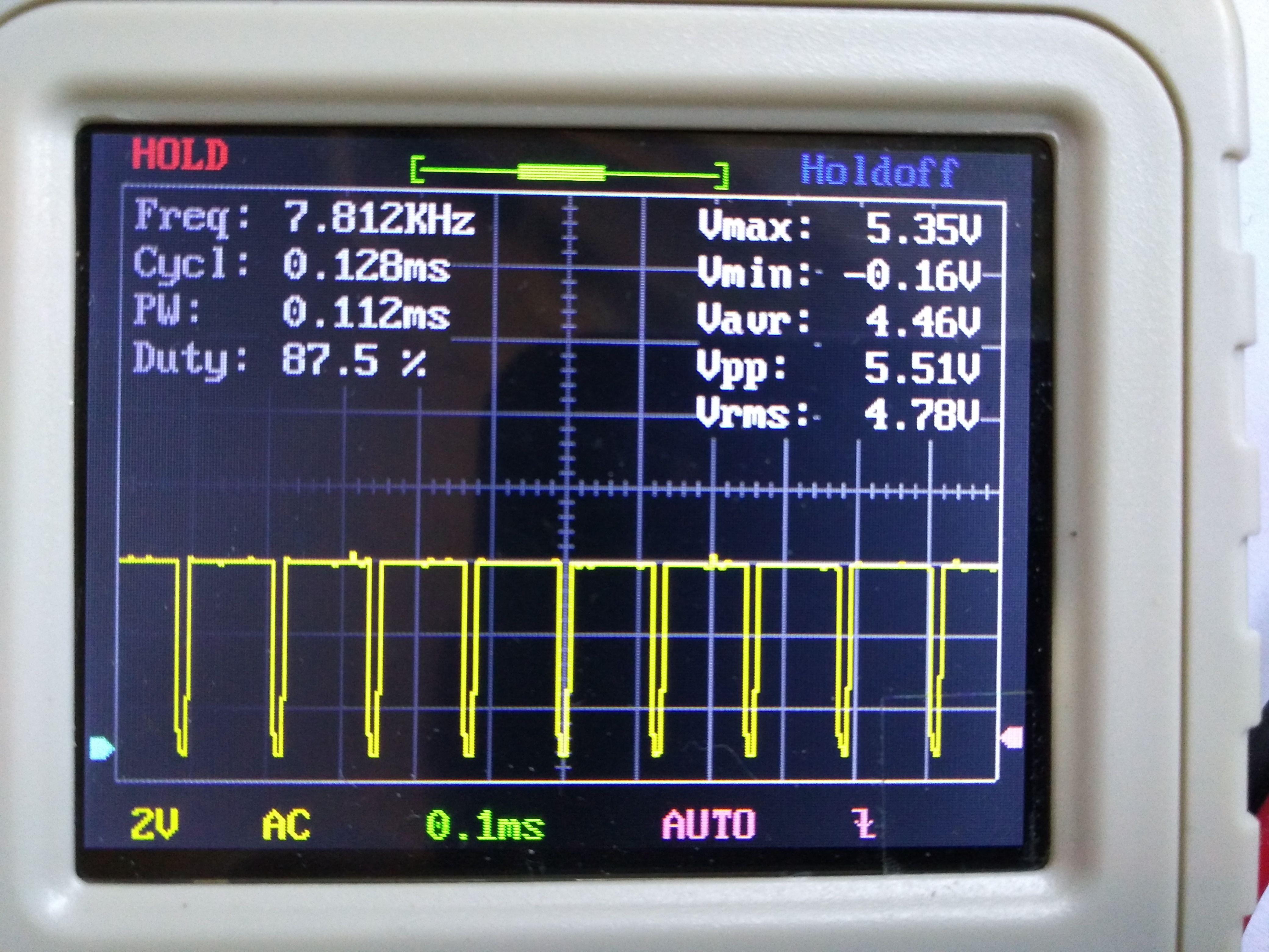

    Kilka informacji o napotkanych problemach.
    Po złożeniu w całość stwierdziłem, że niezależnie od pozycji wyłącznika, oscyloskop uruchamia się od razu po podłączeniu zasilania. Zauważyłem, że otwór na wyłącznik jest minimalnie za krótki i mimo, iż "pstryczek się pstrykał", to brakowało mu jakieś 0,3mm i cały czas był załączony. Podpiłowałem zatem troszeczkę otwór w obudowie, tak, że po przełączeniu na OFF była jeszcze minimalna szczelinka między dźwigienką włącznika, a krawędzią obudowy. Ku mojemu zaskoczeniu oscyloskop nadal się włączał sam z siebie po podłączeniu zasilania. Rozebrałem drania i zacząłem oglądać płytkę PCB. Wypatrzyłem równolegle z wyłącznikiem rezystorek "zerówkę" o numerze R30. Po jego usunięciu włącznik zaczął spełniać swoją funkcję. Po kiego grzyba chińczyk wlutował ten opornik - nie mam pojęcia.
    Jako, że w moim fachu nie potrzebny mi generator (aczkolwiek zamówiłem kilka prostych na Aliexpress i niebawem je wam zaprezentuję), to do testów musiałem użyć telefonu. Co za tym idzie musiałem się ograniczyć do 1Hz-20kHz. Dla tego przebiegi trójkątne, piłokształtne i prostokątne, w zakresie kilku Hz i Kilkunastu kHz
    Są kompletnie bezużyteczne.
    Niemniej jednak nie mam powodu przypuszczać, że z lepszym generatorem oscyloskop spokojnie dociągnie do 150kHZ, bo skądinąd wiem, że powyżej tej wartości zaczyna zniekształcać przebiegi.

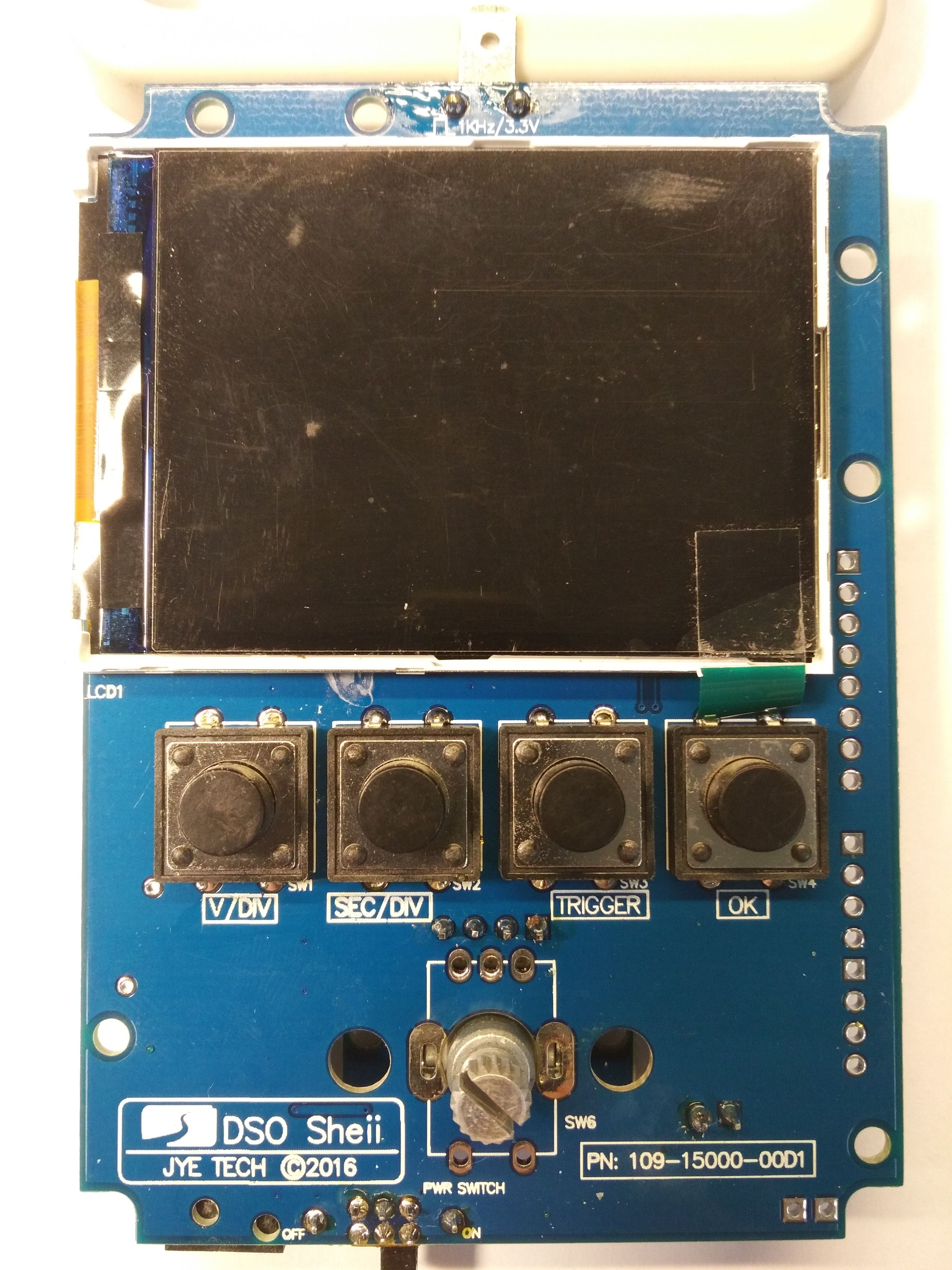

  • #9 17137760
    toxicum
    Wydaje mi się, że produkt ze zdjęcia NIE JEST produktem oryginalnym. Tutaj jest kilka informacji na temat weryfikacji produktu:
    https://jyetech.com/forum/viewtopic.php?f=19&t=1212
    Rzeczywiście, mój egzemplarz, m.in:
    - Ma nadrukowany numer na płytce, który jest zgodny z numerem pokazywanym na ekranie przy starcie - na zdjęciach autora wątku w tym miejscu nie ma żadnego numeru,
    - Ma nadrukowany na płytce napis "DSO Shell" a nie "DSO Sheii", jak w przypadku zdjęc powyżej.
    Mój egzemplarz kupowałem tutaj:
    https://www.banggood.com/Original-JYETech-Assembled-DSO-SHELL-DSO150-Digital-Oscilloscope-Module-9V-p-1211151.html?cur_warehouse=CN
    W komplecie zawierał sondę x1/x10, a nie krokodylki.

  • #28 17427153
    marti_ns
    Koledzy przyszedł mi z aliexpress dso 150. Nie wiem czy oryginał.
    Włącza sie. Ale nie pokazuje żadnych przebiegów. Nawet testowego 1khz.
    Sprawdziłem napięcia na płytce zgodnie z instrukcją i nie są takie jak mają być.
    Oscyloskop kieszonkowy DSO-150 (ORYGINAŁ) czyli młodszy brat DSO-138 - recenzjaOscyloskop kieszonkowy DSO-150 (ORYGINAŁ) czyli młodszy brat DSO-138 - recenzjaOscyloskop kieszonkowy DSO-150 (ORYGINAŁ) czyli młodszy brat DSO-138 - recenzjaOscyloskop kieszonkowy DSO-150 (ORYGINAŁ) czyli młodszy brat DSO-138 - recenzjaOscyloskop kieszonkowy DSO-150 (ORYGINAŁ) czyli młodszy brat DSO-138 - recenzjaOscyloskop kieszonkowy DSO-150 (ORYGINAŁ) czyli młodszy brat DSO-138 - recenzjaOscyloskop kieszonkowy DSO-150 (ORYGINAŁ) czyli młodszy brat DSO-138 - recenzja
    Jeśli zdjęcia nie są wystarczająco czytelne to poprawię.
    W skrócie napięcia V1,V2, V3 są różne od 0V
    -av wynosi jakie 0.35V
    Da się to jakoś uratować?

    rafcio_21
    Poziom 29  
    Mi to kolego ze zdjęć wygląda że to podróbka też taki kupiłem ale po złożeniu siało zakłuceniami wiec założyłem chinczykowi spór i zwrócił mi cześć kasy . Wtedy zamówiłem drugi tym razem od producenta i ten śmiga .
