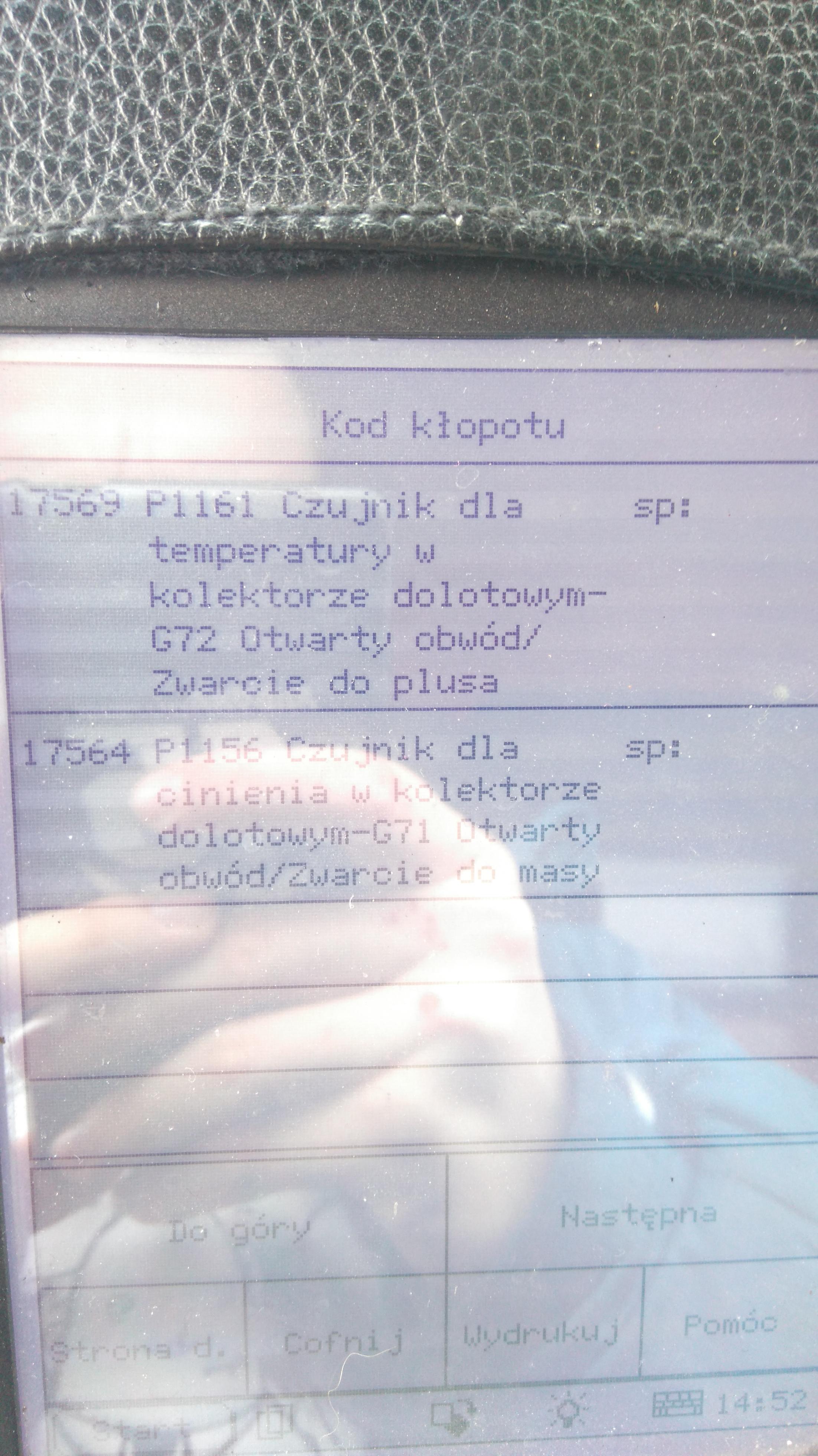

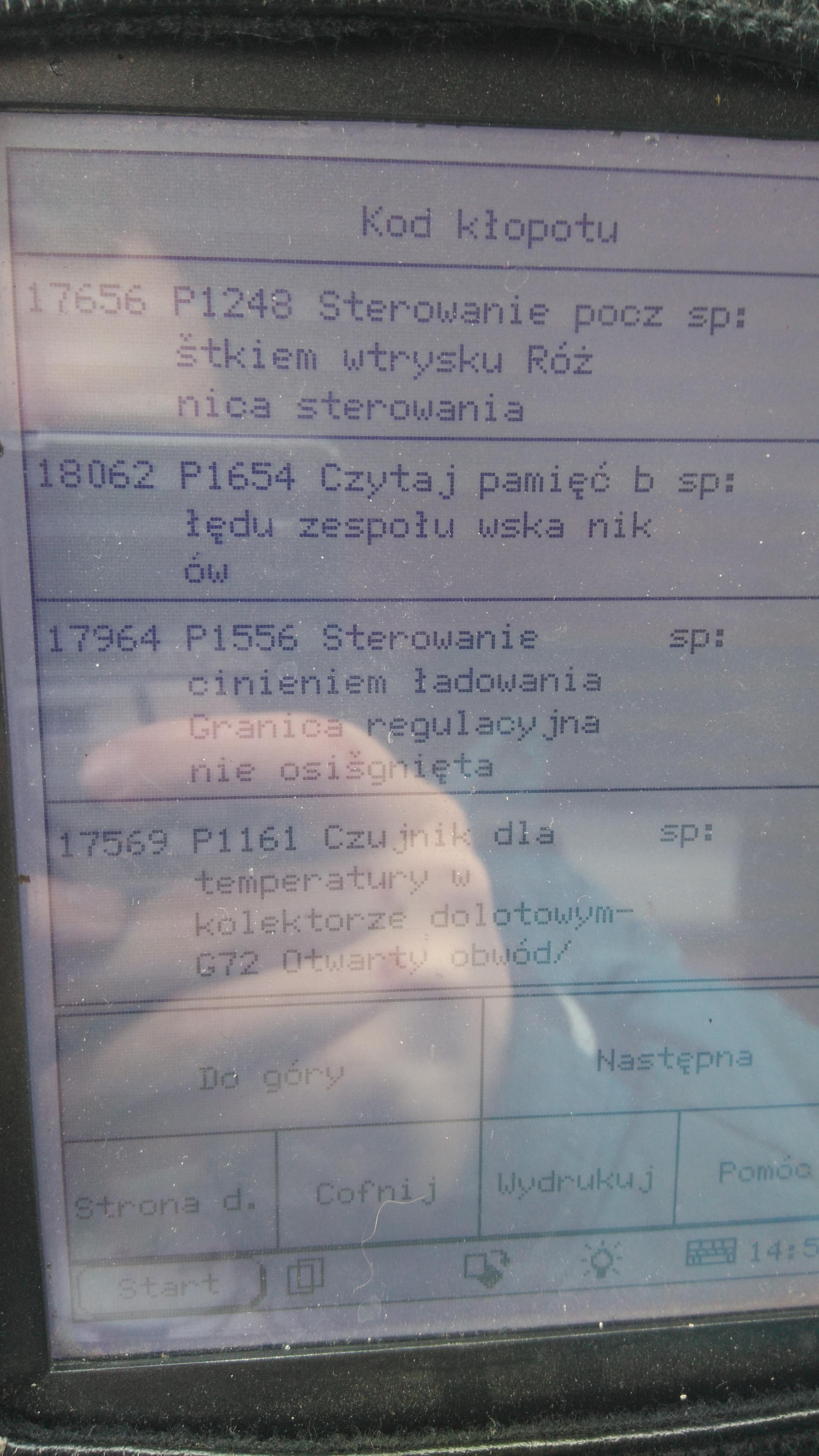

    Witam, ostatnio mój volkswagen T4 z '00 roku stracił kompletnie moc, turbina pracuje jedynie do 1000 obrotów, jest to zmienne, czasami wyżej, czasami niżej.
    Na dole załączniki logów z komputera z błędami, co mam sprawdzić w pierwszej kolejności? na 4 i 5 biegu brak mu kompletnie mocy...
  • #2 17139121
    teodor76
    Po błedach wynika że masz uszkodzony czujnik ciśnienia w kolektorze dolotowym lub uszkodzona instalacja do w/w czujnika .
