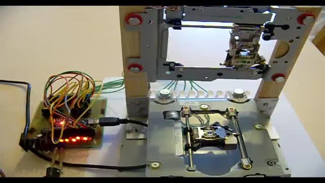

    Mam problem pozornie dużo jest tematów jak zrobić prosty ploter wykorzystując silniczki z napędów DVD .Są schematy jak zbudować to urządzenie przy pomocy Arduino nano i L93D . Wykonałem prototyp ,przetestowałem silniczki
    ale jak chce wykorzystać program gdzie jest biblioteka Stepper.h a nie ma biblioteki grblmain.h to program nie współdziała np. z Universal Gcode Sender. Rozumiem program gdzie jest wykorzystana biblioteka Stepper.h i mogę go dopasować do mojej płytki , tylko czym wtedy sterować ? Nie chciałbym kupować specjalnie Arduino UNO z dodatkami aby móc skorzystać bibliotek GRBL i na tym zakończyć. Czy ktoś już rozwiązał ten problem sterowania dla Arduino nano ?[/youtube]

    "The Arduino Nano is a compact board similar to the UNO.", czyli jeżeli program działa na UNO, to bez żadnych przeróbek powinien działać na Nano.

    Racja i stąd się bierze moja frustracja bo program

    W końcu pojawiło się światełko w tunelu użyłem programu
     Mini CNC Plotter firmware, based in TinyCNC https://github.com/MakerBlock/TinyCNC-Sketches
     Send GCODE to this Sketch using gctrl.pde https://github.com/damellis/gctrl
     Convert SVG to GCODE with MakerBot Unicorn plugin for Inkscape available here https://github.com/martymcguire/inkscape-unicorn
     More information about the Mini CNC Plotter here (german, sorry): http://www.makerblog.at/2015/02/projekt-mini-cnc-plotter-aus-alten-cddvd-laufwerken/

      //  M300 S50 (pen up)
      //  Discard anything with a (
      //  Discard any other command!
      while( currentIndex < charNB ) {
        switch ( line[ currentIndex++ ] ) {              // Select command, if any
        case 'U':
          penUp();
          break;
        case 'D':
          penDown();
          break;
        case 'G':
          buffer[0] = line[ currentIndex++ ];          // /!\ Dirty - Only works with 2 digit commands
          //      buffer[1] = line[ currentIndex++ ];
          //      buffer[2] = '\0';
          buffer[1] = '\0';
          switch ( atoi( buffer ) ){                   // Select G command
          case 0:                                   // G00 & G01 - Movement or fast movement. Same here
          case 1:
            // /!\ Dirty - Suppose that X is before Y
            char* indexX = strchr( line+currentIndex, 'X' );  // Get X/Y position in the string (if any)
            char* indexY = strchr( line+currentIndex, 'Y' );
            if ( indexY <= 0 ) {
              newPos.x = atof( indexX + 1);
              newPos.y = actuatorPos.y;
            else if ( indexX <= 0 ) {
              newPos.y = atof( indexY + 1);
              newPos.x = actuatorPos.x;
            else {
              indexY = '\0';
            drawLine(newPos.x, newPos.y );
            //        Serial.println("ok");
            actuatorPos.x = newPos.x;
            actuatorPos.y = newPos.y;
            break;
          break;
        case 'M':
          buffer[0] = line[ currentIndex++ ];        // /!\ Dirty - Only works with 3 digit commands
          buffer[2] = line[ currentIndex++ ];
          buffer[3] = '\0';
          case 300:
              char* indexS = strchr( line+currentIndex, 'S' );
              float Spos = atof( indexS + 1);
              if (Spos == 30) {
                penDown();
              if (Spos == 50) {
                penUp();
              break;
          case 114:                                // M114 - Repport position
            Serial.print( "Absolute position : X = " );
            Serial.print( actuatorPos.x );
            Serial.print( "  -  Y = " );
            Serial.println( actuatorPos.y );
            break;
          default:
            Serial.print( "Command not recognized : M");
            Serial.println( buffer );
     * Draw a line from (x0;y0) to (x1;y1).
     * Bresenham algo from https://www.marginallyclever.com/blog/2013/08/how-to-build-an-2-axis-arduino-cnc-gcode-interpreter/
     * int (x1;y1) : Starting coordinates
     * int (x2;y2) : Ending coordinates
    void drawLine(float x1, float y1) {
      if (verbose)
        Serial.print("fx1, fy1: ");
        Serial.print(x1);
        Serial.print(",");
        Serial.print(y1);
        Serial.println("");
      //  Bring instructions within limits
      if (x1 >= Xmax) {
        x1 = Xmax;
      if (x1 <= Xmin) {
        x1 = Xmin;
      if (y1 >= Ymax) {
        y1 = Ymax;
      if (y1 <= Ymin) {
        y1 = Ymin;
      if (verbose)
        Serial.print("Xpos, Ypos: ");
        Serial.print(Xpos);
        Serial.print(",");
        Serial.print(Ypos);
        Serial.println("");
      if (verbose)
        Serial.print("x1, y1: ");
        Serial.print(x1);
        Serial.print(",");
        Serial.print(y1);
        Serial.println("");
      //  Convert coordinates to steps
      x1 = (int)(x1*StepsPerMillimeterX);
      y1 = (int)(y1*StepsPerMillimeterY);
      float x0 = Xpos;
      float y0 = Ypos;
      //  Let's find out the change for the coordinates
      long dx = abs(x1-x0);
      long dy = abs(y1-y0);
      int sx = x0<x1 ? StepInc : -StepInc;
      int sy = y0<y1 ? StepInc : -StepInc;
      long i;
      long over = 0;
      if (dx > dy) {
        for (i=0; i<dx; ++i) {
          myStepperX.step(sx);
          over+=dy;
          if (over>=dx) {
            over-=dx;
            myStepperY.step(sy);
          delay(StepDelay);
      else {
        for (i=0; i<dy; ++i) {
          over+=dx;
          if (over>=dy) {
            over-=dy;
          delay(StepDelay);
      if (verbose)
        Serial.print("dx, dy:");
        Serial.print(dx);
        Serial.print(",");
        Serial.print(dy);
        Serial.println("");
      if (verbose)
        Serial.print("Going to (");
        Serial.print(x0);
        Serial.print(",");
        Serial.print(y0);
        Serial.println(")");
      //  Delay before any next lines are submitted
      delay(LineDelay);
      //  Update the positions
      Xpos = x1;
      Ypos = y1;
    //  Raises pen
    void penUp() {
      penServo.write(penZUp);
      delay(LineDelay);
      Zpos=Zmax;
      if (verbose) {
        Serial.println("Pen up!");
    //  Lowers pen
    void penDown() {
      penServo.write(penZDown);
      delay(LineDelay);
      Zpos=Zmin;
      if (verbose) {
        Serial.println("Pen down.");
     * void loop() - Main loop
    void loop()
      delay(200);
      char line[ LINE_BUFFER_LENGTH ];
      char c;
      int lineIndex;
      bool lineIsComment, lineSemiColon;
      lineIndex = 0;
      lineSemiColon = false;
      lineIsComment = false;
      while (1) {
        // Serial reception - Mostly from Grbl, added semicolon support
        while ( Serial.available()>0 ) {
          c = Serial.read();
          if (( c == '\n') || (c == '\r') ) {             // End of line reached
            if ( lineIndex > 0 ) {                        // Line is complete. Then execute!
              line[ lineIndex ] = '\0';                   // Terminate string
              if (verbose) {
                Serial.print( "Received : ");
                Serial.println( line );
              processIncomingLine( line, lineIndex );
              lineIndex = 0;
            else {
              // Empty or comment line. Skip block.
          else {
            if ( (lineIsComment) || (lineSemiColon) ) {   // Throw away all comment characters
              if ( c == ')' )  lineIsComment = false;     // End of comment. Resume line.
            else {
              if ( c <= ' ' ) {                           // Throw away whitepace and control characters
              else if ( c == '/' ) {                    // Block delete not supported. Ignore character.
              else if ( c == '(' ) {                    // Enable comments flag and ignore all characters until ')' or EOL.
                lineIsComment = true;
              else if ( c == ';' ) {
                lineSemiColon = true;
              else if ( lineIndex >= LINE_BUFFER_LENGTH-1 ) {
                Serial.println( "ERROR - lineBuffer overflow" );
              else if ( c >= 'a' && c <= 'z' ) {        // Upcase lowercase
                line[ lineIndex++ ] = c-'a'+'A';
              else {
                line[ lineIndex++ ] = c;
    i wszystko ruszyło ,teraz tylko porównam czym się różnią
