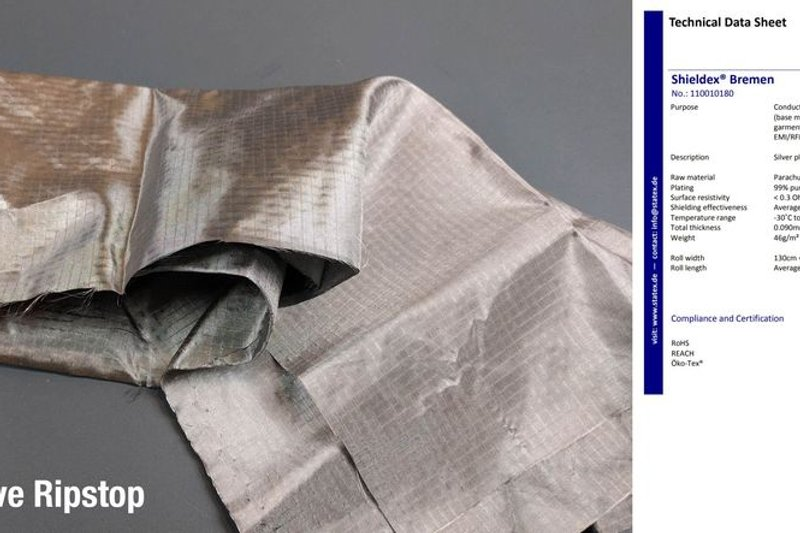

c) Przewodzący materiał, najlepiej Ripstop albo inna, cienka tkanina. W tym projekcie autor wykorzystał tkaninę firmy Statex, sprzedawaną pod nazwą "Bremen".

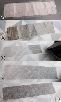

Krok 3: Łączenie ze sobą przewodzących i nieprzewodzących warstw tekstyliów
Wycinamy dwa kwadraty o tej samej wielkości z kleju na ciepło do tkanin. Wycinamy też takiej samej wielkości kwadraty z materiału podkładowego oraz materiału przewodzącego. Każdy z nich podklejamy warstwą klejową tak, że finalnie powinniśmy otrzymać dwa kawałki materiału - przewodzący i nieprzewodzący - z klejem po jednej stronie.
Na zdjęciu obok widzimy sekwencję czynności, jakie wykonujemy na tym kroku:
a) Wycinamy z maty klejowej kawałek taki sam, jak materiał, który chcemy podkleić.
b) Na desce do prasowania kładziemy kawałek nawoskowanego papieru (na przykład papieru śniadaniowego), na nim kładziemy materiał, a na nim klej.
c) Na tak ułożony stos kładziemy kolejną warstwę papieru, przez którą prasujemy materiał z klejem, przesuwając żelazko powoli od jednego boku do drugiego.
Po zakończeniu procedury możemy oderwać lekko papier od materiału nieprzewodzącego, ale na Ripstopie lepiej jest go zostawić. Nawoskowany papier jest bardzo istotny, gdyż jeśli nawet odrobina kleju dostanie się na deskę do prasowania lub żelazko, wszystko bardzo szybko się pobrudzi.
Główny powód, dla którego od razu podklejamy poszczególne warstwy klejem jest fakt, że z jednej strony warstwy te robią się od tego sztywniejsze, a z drugiej strony materiał tak podklejony nie będzie się strzępił. Dodatkowo, zaprasowanie tego wszystkiego przed wycinaniem ułatwia nam pracę - prasujemy jeden duży kawałek, a nie wiele mniejszych.
