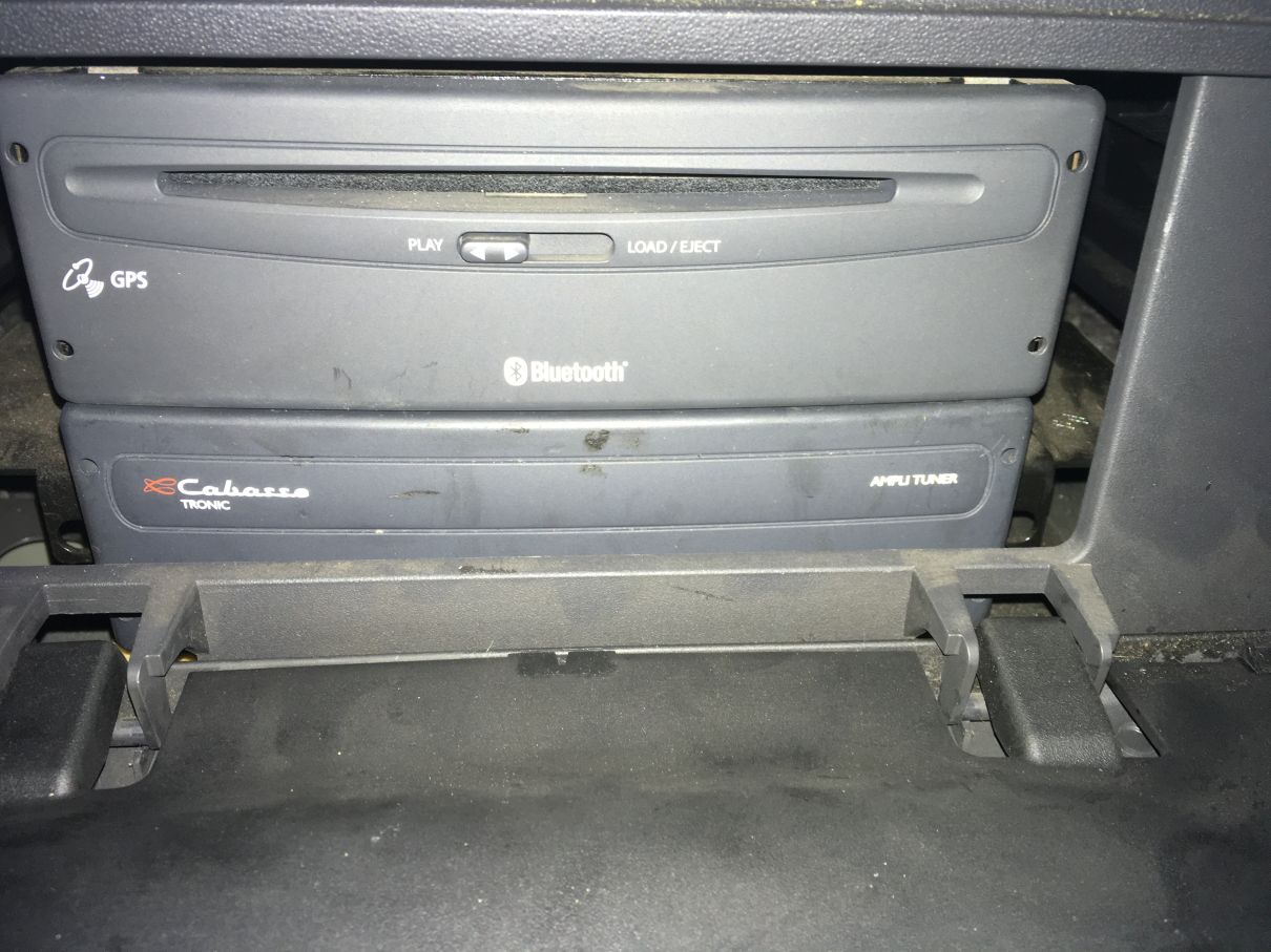

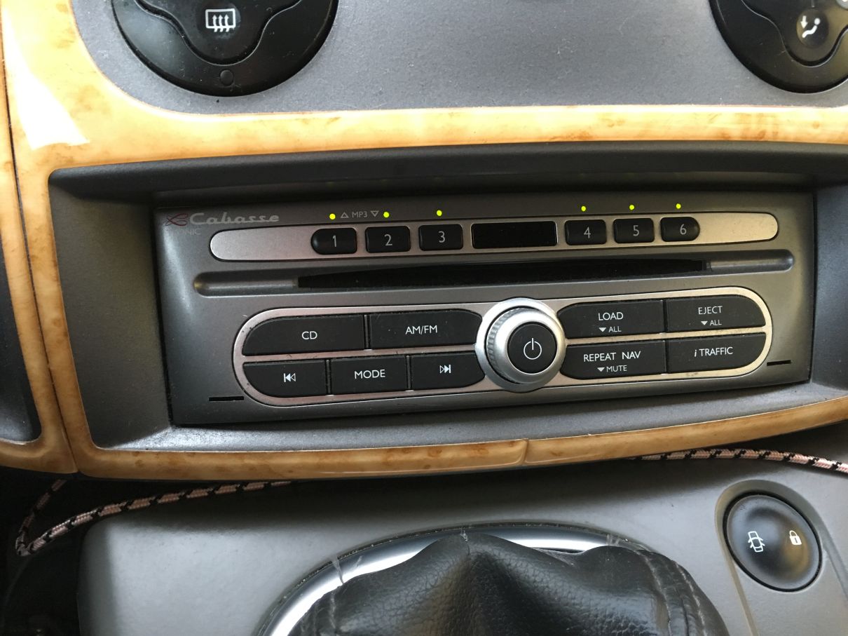

    W moim Grand Scenicu II z 2007r. jest radio Cabasse Tronic (załaczniki), czy mogę podłączyć cyfrową zmieniarkę lub aktywować i podłączyć AUX?. Przeglądałęm różne fora, jest jakiś hiszpański film w necie, ale gość grzebie pod fotelami pasażerów, a ja mam cały osprzęt pod fotelem pasażera.

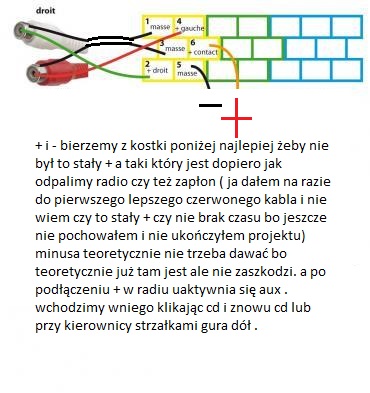

    Przewód podłączyłem, znalazłem rozwiązanie na innych forum. Jedyny minus jest taki że gra ciszej niż radio i CD (testowanie na Iphonie i mp3). Czy można coś z tym zrobić?, czy to zależy już od urządzenia, które jest podłączone pod AUX?

    Wiem że trochę późno, ale będzie dla innych użytkowników. W pliku "Clipboard02.jpg" zaznaczyłem jak powinno wyglądać poprawione połączenie do pierwszego schematu. Przewód masowy musimy przenieść, a w miejsce przewodu masowego dajemy czerwony lub biały (kanał lewy/prawy). Po podaniu plusa (najlepiej z pomarańczowego z kostki poniżej) i masy faktycznie pojawia się AUX. Przy połączeniu jak na pierwszym zdjęciu (taki schemat był dostępny w necie) "bigconnecteurs_ampli_cabasse_laguna_IIb.jpg" gra jakby głośnik był "wodą zalany"
