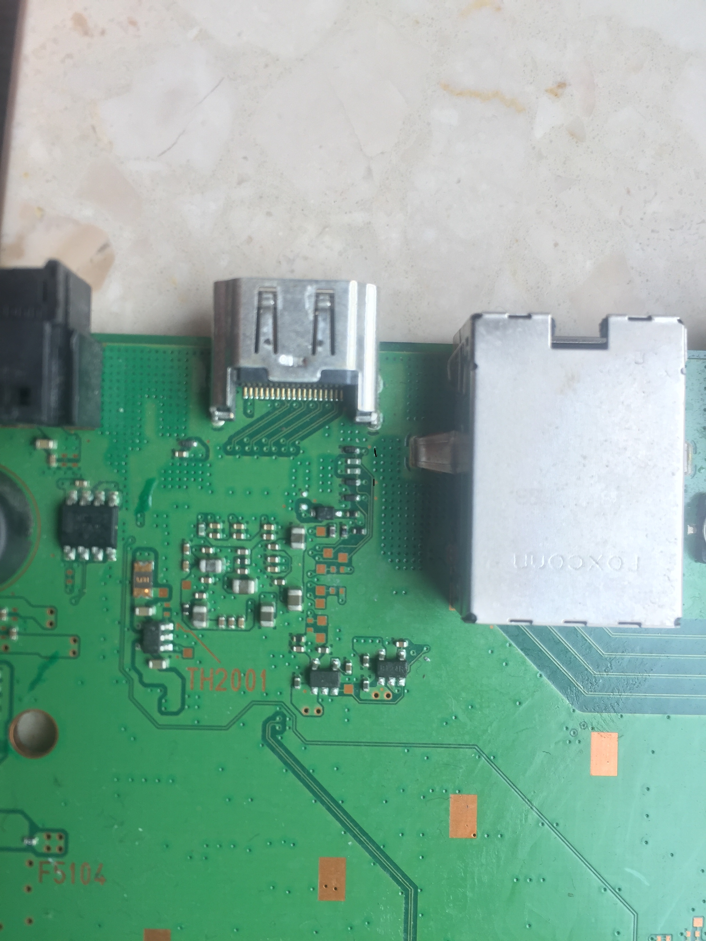

    Witam. Potrzebuje schematu płyty głòwnej ps4. Mam wyrwane wejscie hdmi i zerwane 4 komponenty przy okazji. Nie mam innej na wgląd i nie wiem jakich komponentòw tam brakuje. Obstawiam 2 kondensatory i 2 diody. Zalaczam fotke miejsca gdzie ich brakuje.

    Jaką "fotkę" ?, dwie takie same o kiepskiej rozdzielczości, bez możliwości ich powiększenia.
    Zrób jedno (obszar jak w załączniku) a dobre zdjęcie tej PS_ki, może łatwiej będzie można Tobie pomóc.

    To nie jest zdjecie mojej plyty :) Takie znalazlem przykladowe w necie. Jak zrobie to wstawie.

    Oto I prosze nowe fotki :)[/syntax]

    Czarna kreska to strona katody.
    Rezystory mają po 2k Ω.
