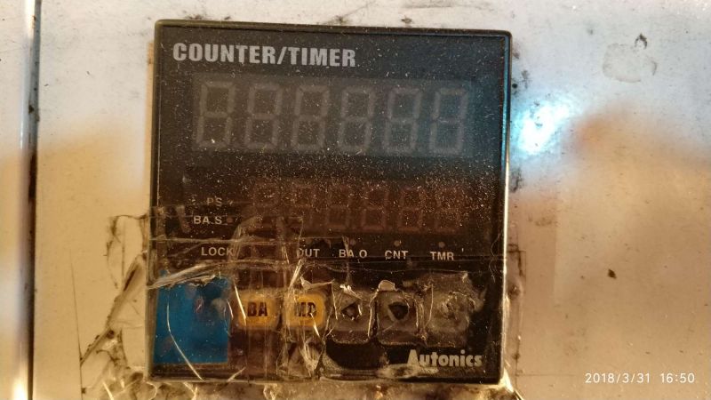

    Witam, Mam kupioną przewijarkę folii stretch z falownikiem lg. Niestety jest źle ustawiony falownik i nie umiem sobie z tym poradzić. Zwolnienie startu acc działa bez problemu natomiast zmiany parametrów dEC nic nie zmienia.
    Falownik jest ustawiony na zatrzymanie przez prąd stały wtedy gdy dojdzie do zera na zadanym liczniku.
    Niestety przed zbliżeniem się do zera obroty silnika nie są w ogóle zmniejszane, można to robić tylko potencjometrem. Nie wiem gdzie można to nastawić by obroty automatycznie malały przed zbliżeniem się do zera by operator nie musiał pamiętać o tym przy każdej rolce. Prośba o pomoc

    w liczniku tylko nastaw zadanych liczby obrotów silnika mogę ustawić

    sorki żle napisałem,w liczniku dodatkowym wyprowadzonym na zewnątrz do zadawani liczby obrotów które ma silnik wykonać. W liczniku na falowniku wszystkie funkcje działają - jest ok

    Twój problem leży w liczniku, a nie w falowniku. Jak sobie wyobrażasz zwalnianie "przed" sygnałem osiągnięcia wartości zadanej? Równie dobrze mógłbyś żądać, aby samochód hamował, zanim kierowca dotknie pedału hamulca.
    Nie wiem, jaki masz licznik, ale proponuję taki:
    https://www.tme.eu/pl/details/a-h8da-12-48v/l...i-impulsow/anly-electronics/h8da-12-48v-acdc/
    [DO MODA: NIE WYCINAĆ! To nie jest reklama.]
    A tu pdf: https://www.tme.eu/pl/Document/c21c50b03780d59a543b15a94e115fe9/H8DA-INS.pdf
    Masz do dyspozycji 2 progi - na pierwszym - 9994 - zwalniasz przewijanie do minimum, powiedzmy 3% prędkości roboczej, na drugim - 10000 - zatrzymujesz DC albo rampą. Parametr DEC będzie istotny tyko przy zwalnianiu rampą, w takim przypadku powinien być możliwie najkrótszy.

    przewijarka jest sporo i długo już używana więc licznik i tak miałem wymienić bo nastawy mam już na taśmie klejącej . Ale czy to pomoże to nie wiem. Narazie szukając gdzie można ustawić ten moment rozpoczęcia zwalniania przed zerem, coś zmieniłem niechcący i potencjometr nie działa jak wcześniej. Bardzo wolno reaguje na zmiany prędkości, nagle dostał strasznego opóźnienia ja kręcę a silnik bardzo wolno reaguje na zmianę. Zawsze była bardzo szybka zmiana, muszę znaleźć co zmieniłem bo we wtorek ludzie do pracy przychodzą a ja zamiast maszynę usprawnić to pogorszyłem jej działanie.

    Piękna konstrukcja, szkoda gadać :cry: Zastosować albo PLC albo podwojny licznik :D Falownik zacznie obniżac obroty jeszcze przed zadana wartością. Zatrzyma dokladnie na ,,0" Sam budowałem taką maszyne, tylko do przewijania i cięcia wzdluż papieru termoczułego.

    dokładnie tak, praktycznie nastawy licznika zmieniamy co parę rolek, ważymy je każdą i korygujemy - plus różne rolki się nawija 1,5 kg i np 3 kg. Dlatego łatwość zmiany ustawień momentu zwalniania jest bardzo ważna - zmiana asortymentu - zmiana momentu zwolnienia silnika. Jeśli to załatwi podwójny licznik to super

    Wejście P5 falownika masz domyślnie JOG (pełzanie), chyba, że zmieniłeś, JOG fabrycznie to 10Hz (20% znamionowej), można zmienić. Na wejście P5 należy podać sygnał zliczenia preset1, prędkość zmniejszy się (potencjometr jest wtedy bez znaczenia), dopiero preset2 jak obecnie ma zatrzymywać.
