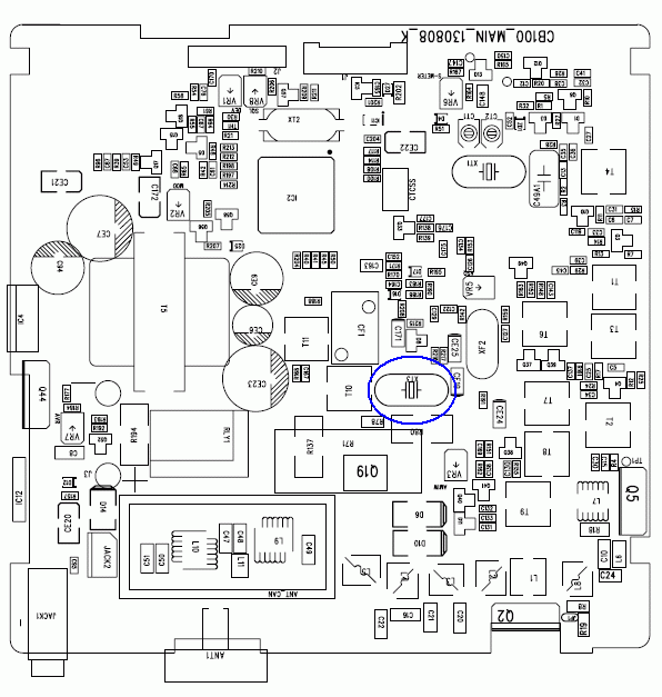

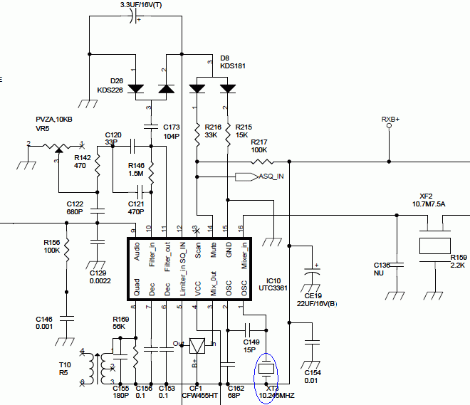

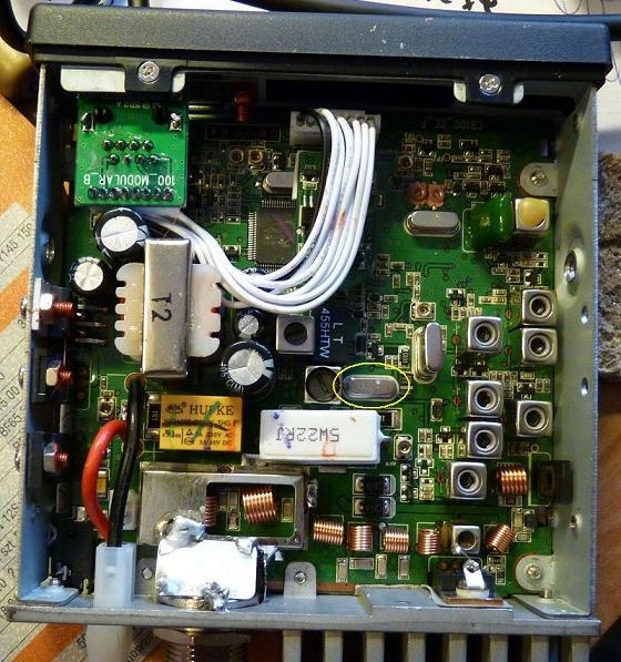

    A czy można wiedzieć po co akurat na ten 19-sty kanał musi być ten generator i co za cel w tym tajemny ? Jak się nie ma co się lubi, to się lubi co się ma. Pomiar częstotliwości, kalkulator w łapkę i się liczy: 2 p.cz. + XCO + VCO = kanał [kHz].

    Na przykładzie CB-100 wszystko co i jak z tym generatorem drugiej pośredniej częstotliwości - jak w każdym CB.
    Yosan CB300 - odbiór rozmówcy na sąsiednich kanałachYosan CB300 - odbiór rozmówcy na sąsiednich kanałachYosan CB300 - odbiór rozmówcy na sąsiednich kanałach
