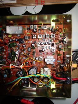

    UL7855
    Ja założyłbym BD135 i tyle.
    VCO wróciłoby do życia i radio ruszyłoby.

    Novile napisał:
    Jest to tranzystor Motorola o symbolu MPs941B.
    Chyba źle odczytałeś. To jest MPS9418.
    https://www.semicon-data.com/transistor/tc/mp/MPS9418.html

    ArturAVS
    Moderator
    Wstaw SS8050, 1,5A 40V.

    ArturAVS
    Moderator
    Parametry bardzo zbliżone. Zresztą w tym zastosowaniu głównie Ic się liczy.

    Hektar Zahler
    Poziom 34  
    To ja dla przypomnienia, że o stabilizatorach A 18 już wszyściusieńko zostało powiedziane praktycznie aż do niepotrzebnej przesady w sytuacjach najrzadziej spotykanych najcięższych uszkodzeń (jak tutaj syntezy) - klik na linka -
    Wobec tego można dorzucić napięcia z wszystkich tranzystorów.
    ALAN 18 - Nie nadaje, nie odbiera, kanały świecą.
    I jeszcze wyprowadzenia wszystkich diod, tranzystorów i układów scalonych, aby tych wyprowadzeń znowu nie mylić.
    I coby kto znowu nie marurdził, że wymięka z tym VCO, to przypominam o szczególnym wykonaniu tego generatora i możliwości zajścia potrzeby dokładnego sprawdzenia w.cz. w tym radiotelefonie i jemu pochodnych jak Sunker czy Alan 28.
    Dlaczego nadal nie macie jakiś notatek z tego w zeszycie, czy czymkolwiek. Jak tak można pytać o takie rzeczy.

    Hektar Zahler
    Poziom 34  
    A co to kogo obchodzi jak kto umie radio naprawić wie, że pomiary dobre. W ogóle wymiana Q24 wymaga potwierdzenia, więc proszę nie mów, że znowu miał on jakąś magiczną usterkę w sobie. Tranzystor jest dobry, tylko wina w przegrzanych oporkach i/lub zimnych lutach, których w A 18 nie może nie być. Szczególnie wymagane jest bezwzględnie zajrzeć pod ekran i zrobić co się należy z tym VCO. A przede wszystkim wypytać klienta DOKŁADNIE czy nie widział adekwatnych objawów.

    Hektar Zahler
    Poziom 34  
    Pewne, że sam nie przegrzał, tylko ktoś mu dopomógł. Pełno zimnych lutów i coś jak pęknięcie w tym miejscu.

    Hektar Zahler
    Poziom 34  
    Jak tak, to w założeniu, że mocniejszy Q24 będzie lepszy, jest bardzo zła koncepcja naprawy. O czym z resztą dobrze wiesz jak i wszyscy dobrze wiemy. Wobec tego patrz jak elegancko wyliczam prawidłowy prąd I_q24 z pomiarów z tabeli:
    U_e_q25 - U_c_q24 = ΔU_r136
    13,18V [Rx] - 12,85V [Rx] = 0,33V [Rx]
    12,91V [Tx] - 12,45V [Tx] = 0,46V [Tx]
    U_r136 / R136 = I_q24
    0,33V [Rx] / 10Ω = 33mA [Rx]
    0,46V [Tx] / 10Ω = 46mA [Tx]
    Teraz miliamperomierz w łapkę i już wszystko wiesz.

    Hektar Zahler
    Poziom 34  
    To zweryfikuj może z wycinkiem schematu, który już podawałem - klik na linka -, bo coś to nie te wartości. Ten tranzystor MPS9418 może i wytrzyma te 1.5A, choć nie sądzę. I widzę, że na tym Twoja wiedza się kończy, bo to Ic max. przy pełnym nasyceniu, tzn. kiedy Uce-sat osiąga minimum i tranzystor jest w stanie tzw. "włączenia". Natomiast jeżeli w układzie stabilizatora jak ten Q24 znajduje się na liniowej części ch-ki, to przy takim prądzie odparuje on w ułamku sekundy. Dlaczego sory nie chce mi się dalej tłumaczyć. Może @gumisie dopowie jak to z tym jest, bo mi się już we łbie kotłuje od tego.
    Koledzy, czytam i nie do końca "łapię" o co tu chodzi (mam nadzieję że nie o udowadnianie własnych racji).
    Panowie, młodzież czyta.
    Znam takiego kolegę z forum a imie jego Marcin, znam również kolegę Adama (wielokrotnie korzystałem z ich fachowych porad, mam nadzieję że w przypadku potrzeby nadal będę mógł, po starej znajomości poprosić Ich o pomoc).
    Postaram się jeszcze raz przeczytać ze zrozumieniem (coraz trudniej mnie to wychodzi, zwłaszcza w przypadku: "pyskówek") cały temat i obiecuję dam znać co ja o tym myślę.
    Jak na razie nie widzę problemu aby w miejsce tego, spornego tranzystora wstawić np. BD135, 37 lub 39 (że Ic to 1500 mA w jakimś tam katalogu ?, może warto spojrzeć na ten tranzystor z innej strony).
    Poza tym jak dobrze przeczytałem to temat tego tranzystora został rozwiązany, jedynie pozostał dylemat modulacji:
    Novile napisał:
    Na razie nie mam modulacji, bo mam tylko mikrofony pojemnościowe i muszę to przerobić.
    A wiemy, że to nie jest problem.
    Edit.
    Może warto jeszcze raz spojrzeć na ten stabilizator (Q24) a zwłaszcza na rezystor R136 (10Ω) który skutecznie ogranicza prąd (Ic) tego tranzystora.
