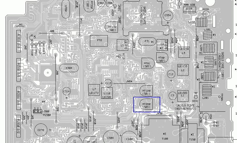

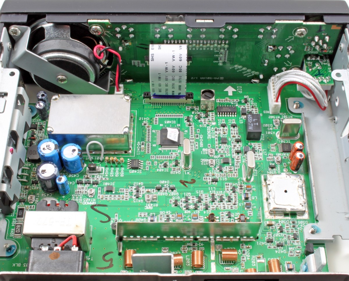

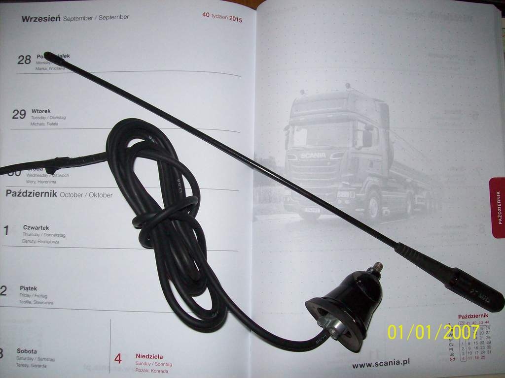

    Kolego żenada to jest nie zrobić źle, bo człowiek uczy się na błędach i na tym to właśnie polega, czy jakieś tam komercyjne dziadostwo. Tylko mieć czelność podawać, że CB totalnie pozbawione filtrów jak ten vietnamski Johnson ma czułość AM/FM 0.4µV sinad 20dB. To jest dopiero ściema na całego co z marszu nadaje się "do odstrzału" za nasze podatki z urzędu.
    Oto on.
    CB w 2 truckach, słaby zasięg - Zagadnienie dotyczące zasięgu, dziwne zjawisko
    Volva FH mają w oryginale antenki rodzaju r-telefonów ręcznych adoptowane na mobilowe i takie coś działać dobrze nie będzie na dłużej, niż dwa-trzy kilometry. Podajesz, że jest to 500m i coś z nadawaniem, więc widzę tam problemy z mikrofonami, bo Teddy tak mają specjalnie skręcone (tj. mic-gainem ukrytym na płycie głównej) żeby cicho nadawało.
    To jest ten potencjometr miniaturowy i robi się to tak:
    Kładzie się radio na kolanach i rozkręca go aż zacznie sprzęgać, a potem się cofa dość znacznie, ale tak żeby była poprawa.
    Jest podpisany AM MOD i tak samo jest w innych presidentach 3-ciej generacji jak Tommy, Johnny, itp.
    Powinno się przy tym dążyć coby nie sprzęgało - np. porządny montaż anteny do tego.
    Jakbyś już to ogarnął (bo widzę, że masz naleciałości pamiętnych lat '90), to możesz spokojnie nakręcać się na za....sty głośnik do Teddego z nędznym audio. I masz pewność, że będzie chodziło. A już na pewno lepiej, niż na tym Johnsonie 24V.
    Generalnie macie problem na firmie nie mały, a ja widzę, że jesteś jedyną do tego kompetentną osobą.
    Trzeba mieć przy tym siłę przebicia i dar przekonywania szefów od "najwyższego".
    Słowem trzeba umieć być parę minut szefem wszystkich szefów :D
    Znam to dokładnie, bo mam to na co dzień.

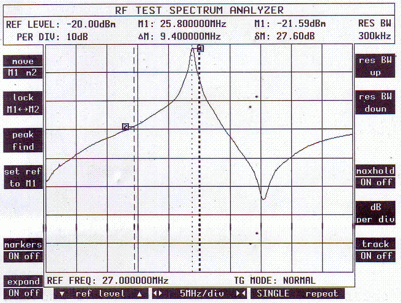

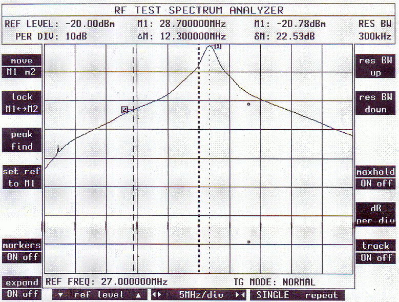

    Hektar Zahler
    Poziom 34  
    Otóż to !
    Jakże trafna wskazówka dla przyszłego kupca, iż pewna grupa CB może być rozstrojona fabrycznie.
    Przykład - ostatnio zrobiona Cobra 75 WX ST oraz bliźniacza 76 XTR. Przewinęlo się koło 10 sztuk, więc ocena jakaś jest, gdyż nie sposób wyrokować jednym przetestowanym egzemplarzem. A to ciekawe, bo radia odbierają 3kHz wyżej. Dlaczego - banał jakich mało, bo źle "spolszczone" w zero kanałowe, którego powodem nieprzestrojony generator 2 p.cz. rzecz jasna. Czułość ok. 3µV i radio głuche jak but. Po zabiegu radio chodzi 1,3µV. Natomiast po modyfikacji j/w jest duże COŚ jak 0,8µV.
    Dorzucam wykres ory antenki FH, bo to atrakcyjna rzecz do wykorzystania w ręczniaku jak ktoś wymienia/wyrzuca.
    Ja je po prostu wyrzucam i jakby kto chciał, to oddam za friko - pytać na PW.
    Fajnie się wykręca i jest mięciutka, to jest czym się pobawić, he.
    Chwila zabawy testerem na stole i jest porównanie.
    Po lewej zysk 10dB z Volva FH i po prawej najlepsza antenka ręczna CB (żeby nie reklamować) wiadomo jaka.
    CB w 2 truckach, słaby zasięg - Zagadnienie dotyczące zasięgu, dziwne zjawiskoCB w 2 truckach, słaby zasięg - Zagadnienie dotyczące zasięgu, dziwne zjawisko

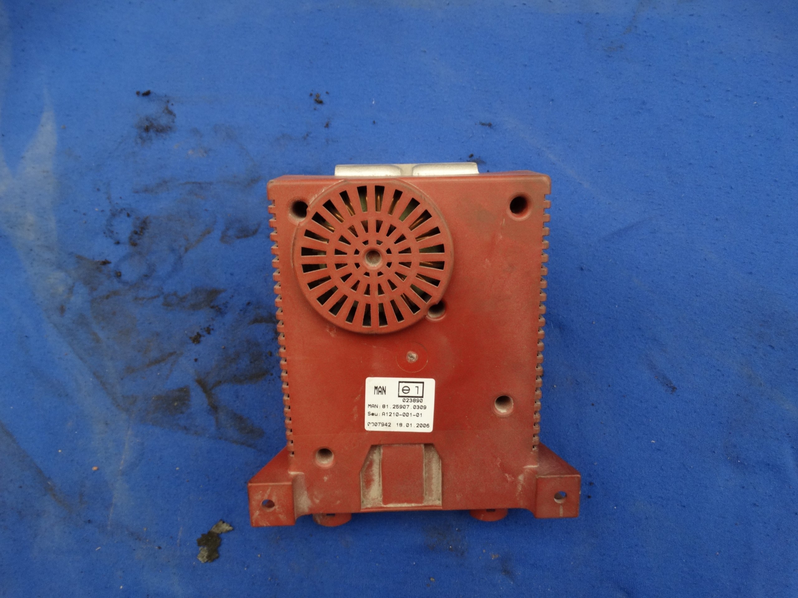

  • #30 17155389
    ironman379
    Może i coś sknociłem, ale zrobiłem co się dało, kątownik solidny (stalowy o grubości 3mm, zeszlifowany kątówką do gołego) wkręcony w metalową tylną ścianę kabiny więc masa jest ok, ale podejrzewam wysoki SWR z powodu ściany zabudowy - skoro pół anteny dosłownie do niej przylega więc wypromieniowana moc musi być odbita.
    Auto wygląda mniej więcej tak (nie mam zdjęcia swojego), na czerwono zaznaczyłem miejsce montażu anteny (tylko u mnie z lewej). Zwróć uwagę jak blisko jest aluminiowa ściana. CB w 2 truckach, słaby zasięg - Zagadnienie dotyczące zasięgu, dziwne zjawisko
    Jak będzie możliwość to zrobimy eksperyment z innym autem, natomiast nie do końca rozumiem jak zrobić z tym regulatorem liniowym przy przetwornicy (oczywiście wiem gdzie owa przetwornica się znajduje)
