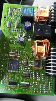

    Kupiłem Passata Kombi 1,9 TDI silnik AFN z 98r. z pełną elektryką na wszystkie drzwi, zielone podświetlenie. Na początku otwierały się tylko drzwi kierowcy z kluczyka i bagażnik a pilota nie było wcale bo gość dał mi tylko jeden kluczyk z immo. Przednie szyby działały poprawnie po obu stronach, oświetlenie wnętrza też sprawne tak jak i sterowanie lusterkami ale na tyle auta nic nie działało ani zamki ani szyby. Postanowiłem więc posprawdzać wiązkę przewodów w module komfortu pod dywanikiem kierowcy. Tradycyjnie musiałem od nowa polutować te kable bo niektóre poodpadały, choć nie było tam dużo wilgoci. Zajrzałem też do puchy z modułem komfortu i tam było całkiem sucho a nawet otworzyłem sam moduł aby zobaczyć elektronikę i optycznie wszystko wydawało się w porządku. Po ponownym złożeniu wszystkiego teraz otwierają się obydwa drzwi z przodu a na tyle żadnej zmiany. Skupiłem więc uwagę jeszcze raz na samym module komfortu i sprawdzić jak on będzie komunikować się vagiem. Na obudowie modułu są numery 3B0 959 796, ale po podłączeniu do do diagnozy ten moduł przedstawia się jako 3B0 959 800 i wywalił długą listę błędów która się zmniejszyła do kilku po ich wcześniejszym wykasowaniu.
    Pytanie moje teraz do kolegów czy może tak być aby ktoś podmienił samą elektronikę w module i jest tam coś co nie powinno być czy to jest oryginalny moduł i tak się identyfikuje w programie. Przesyłam zdjęcia modułu i elektroniki aby ktoś mógł otworzyć i porównać czy płytki są takie same i od tego chcę zacząć dalszą diagnozę. Może ktoś wie jaki moduł komfortu powinien być w tym roczniku auta bo wydaje mi się, że ktoś coś tu podmienił lub grzebał w sofcie bo softcode dla tego modułu było 00000 a chyba tak nie powinno być. Czy te auto powinno mieć sterowanie radiowe zamków?

    3B0 959 796 "centralna jednostka sterująca dla systemu komfortowego
    dla modeli ze zdalnym sterowaniem radiowym systemem centralnego zamka"
    3B0 959 800 "centralna jednostka sterująca dla systemu komfortowego

    Te dane to sobie odszukałem w sieci, ale mi głównie chodzi o to czy dla tego rocznika auta jest wsadzony odpowiedni moduł i czy ktoś nie wsadził tam cokolwiek co miał pod reką. I dlaczego mój moduł oznaczony na obudowie jako 3B0 959 796 zgłasza się jako 3B0 959 800. Czy można go flashować jak zegary i pomylić wsady bo nie mogę tego zrozumieć?

    Zobacz kodowanie dla tego modułu czy masz 4 szyby elektr. i 4 zamki chyba 00258

    Dla mojego auta kodowanie modułu komfortu powino być 04097 i tak mam ustawione, ale dalej nie otwierają się tylne zamki i szyby. Pewnie jeszcze gdzieś jest uszkodzony jakiś przewód a na razie wymieniam jeszcze mikrowłączniki w drzwiach bo też są uszkodzone i wytarte.

    Wreszcie znalazłem usterkę, w lewych tylnych drzwiach była przecięta cała wiązka przewodów a w prawych tylnych drzwiach była uszkodzona izolacja wszystkich przewodów i przez to wszystkie się ze sobą łączyły.Poprzedni właściciel wyciągnął wtyczkę od modułu centralnego zamka bo pewnie wywalało mu bezpieczniki, ale szyba się już nie opuszczała.
