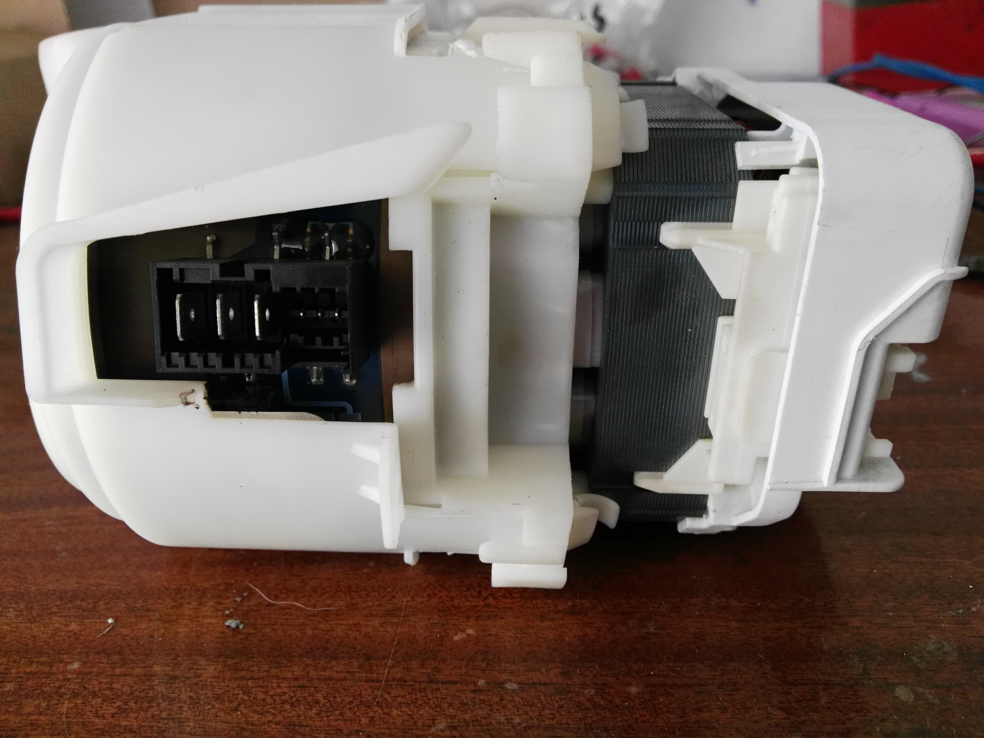

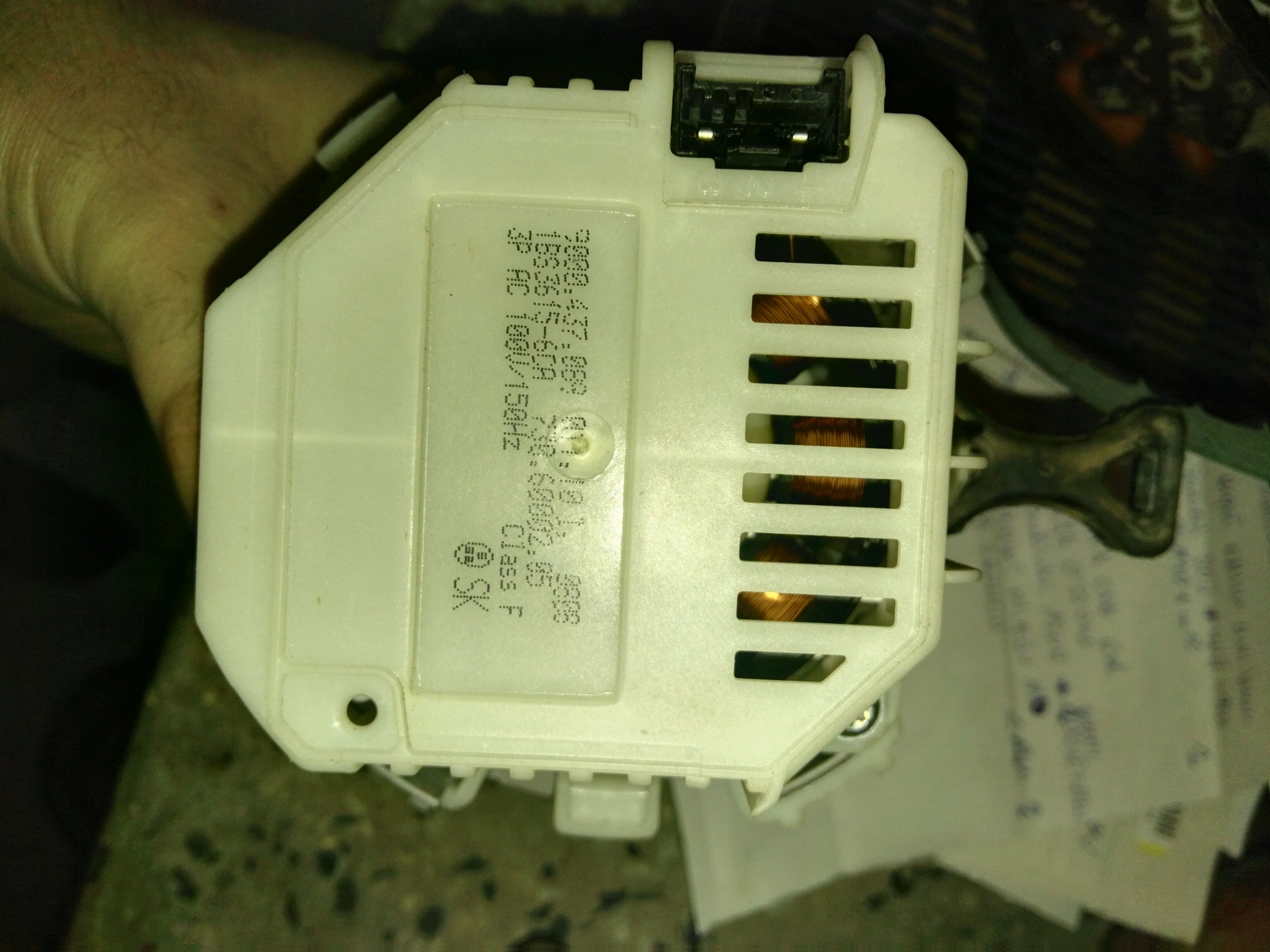

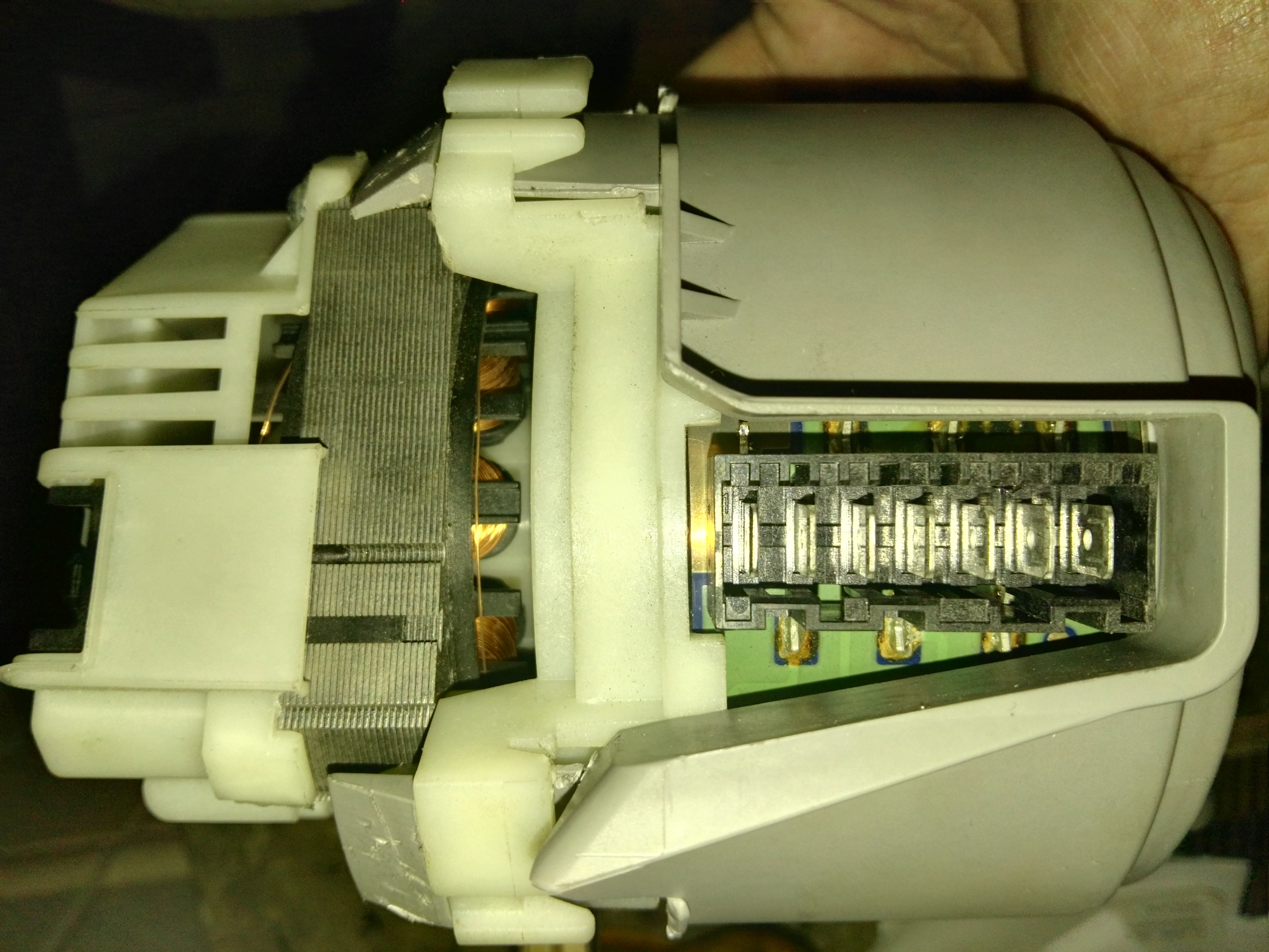

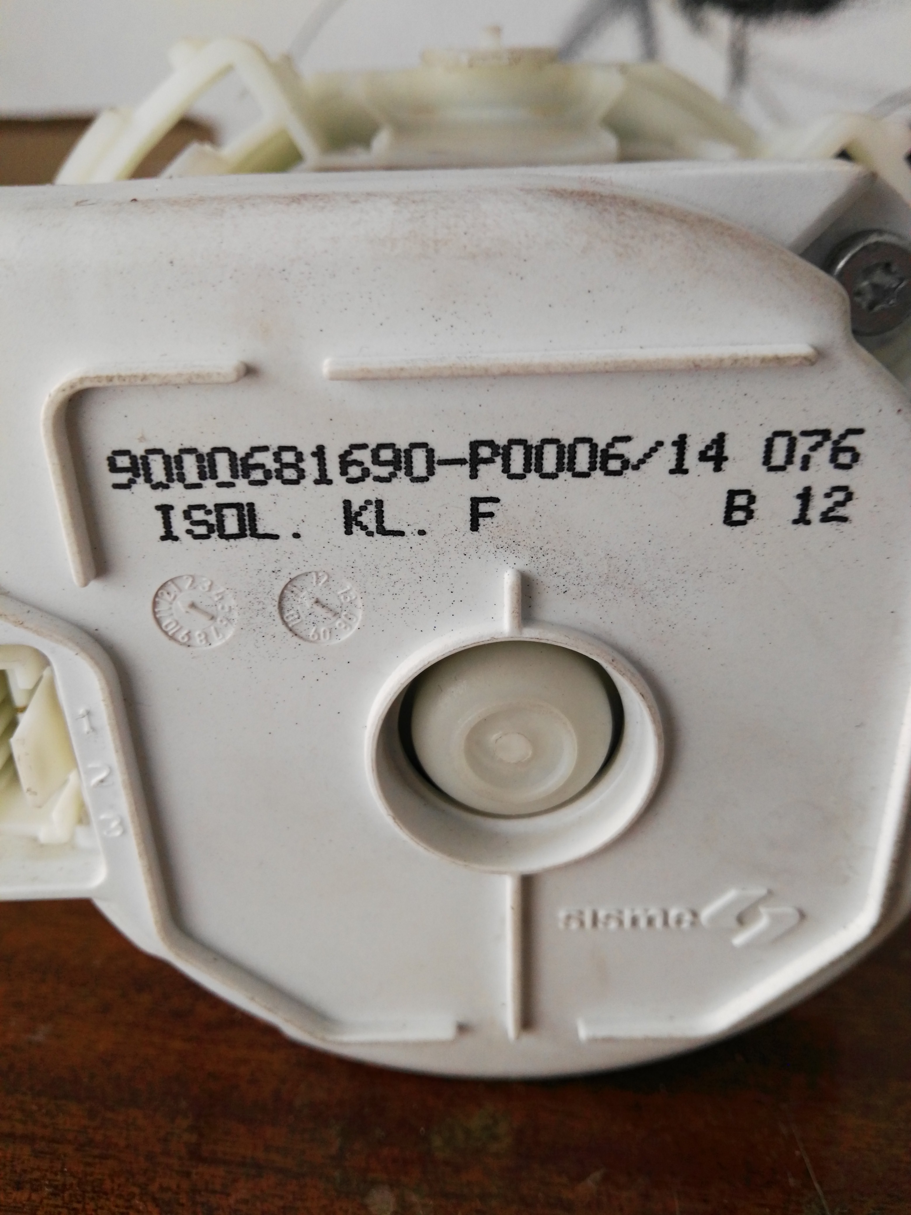

    Witam, mam problem z naprawa rzeczonej zmywarki, sprawa jest prosta aczkolwiek ciekawa, zmywarka trafiła do mnie bardzo brudna eksploatowana, ale nie czyszczona, zacząłem od wyczyszczenia bloku wodnego i ruszyła. Błędy poznikały myje, grzeje i gotuje... haha, ale tknęło mnie zobaczyć pompo grzałkę. no i standard łożyska wytarte, kupiłem inna używana z popsuta grzałka ale bez luzów na wałku, myślę sobie podmienię i będzie dobrze, ale okazało się iż kupiona ma większy wirnik i średnice. Wiec zamieniłem silniki, a zmontowane włożone i włączone, żadnego błędu. Zaczęła myć, na słuch super i woda daje mocnym strumieniem na wszystkie końcówki, ale nie grzeje... (stara grzałka, powinno być Oki). Pomierzyłem wszystko bez zmian, wyjąłem i zmontowałem stary zestaw pompo grzałki. Włożyłem i wszystko jest Oki myje grzeje tylko wytarte łożyska. Zatem o co chodzi, rozumiałbym ze nie ruszy silnik bo inny, ale nie grzałka, ktoś miał taki numer proszę o sugestie i rozwiązania.

    Podmieniona pompa i stara pompa.

    Stara pompa grzałki.
