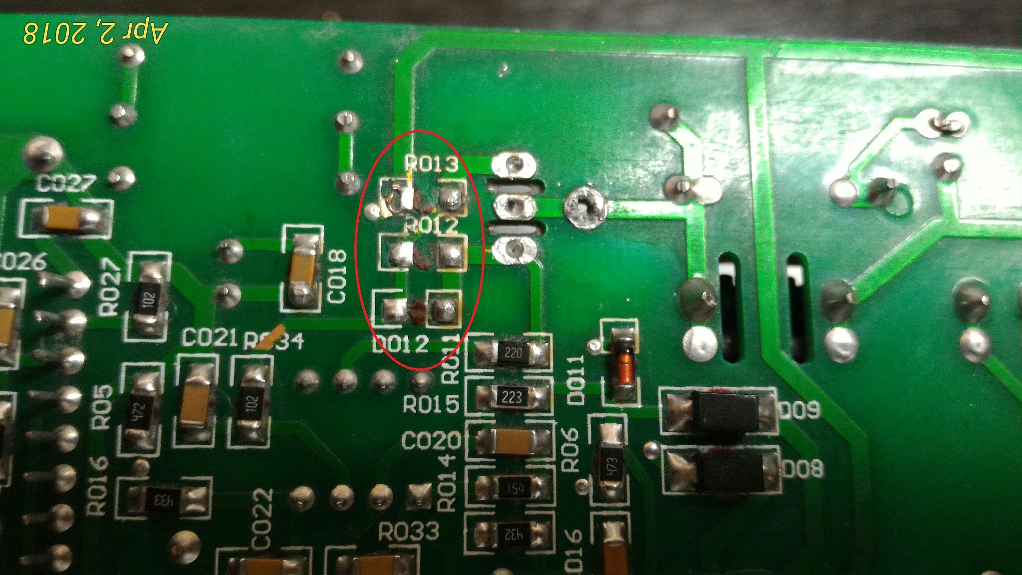

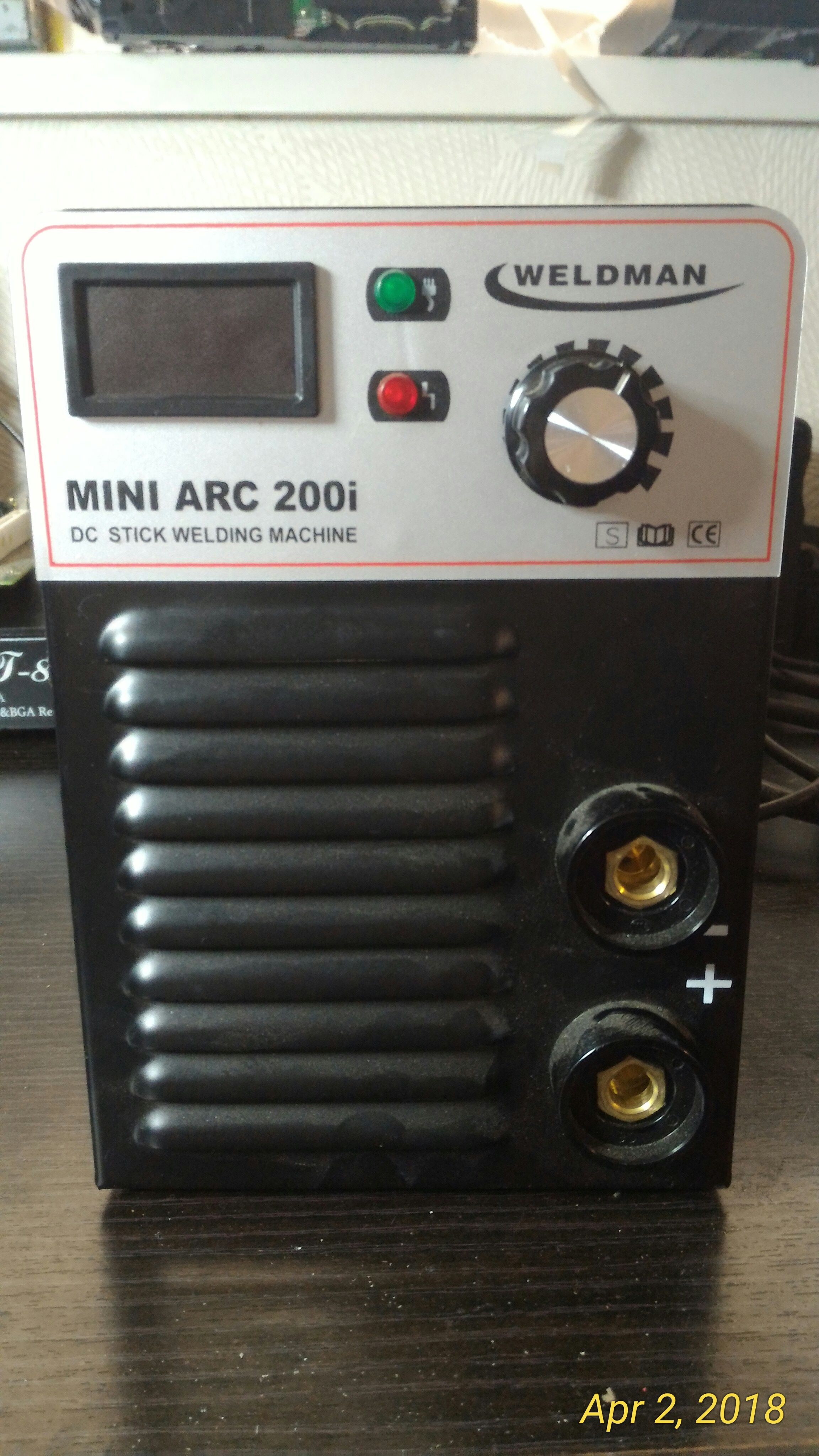

    Uszkodzona spawarka Weldman Mini Arc 200i- uszkodzone /spalone elementy plus FET.
    Czy ktos z kolegow posiada schemat lub moze sprawdzic na swojej spawarce- po zdjeciu obudowy elementy sa widoczne na dolnej stronie PCB.
    w zalaczeniu zdjecia uszkodzonych elementow:
    R012
    R013
    D012- prawdopodobnie zenerka
    Weldman Mini Arc 200i - spalone elementy, potrzebne wartosci lub schematWeldman Mini Arc 200i - spalone elementy, potrzebne wartosci lub schemat

    Jak te elementy masz popalone, to i układ będzie uszkodzony. Poszukaj po specyfikacji układu sterującego. Na czym ta przetwornica chodzi ?
  • #3 17417494
    TOMSON
    Poziom 19  
    Układ od przetwornicy to UC3842B klasyczna przetwornica do zasilania z 230V
    a elementy to
    R012 - 1K
    R013 - 1R2
    D012 - może być dioda zenera 15V
