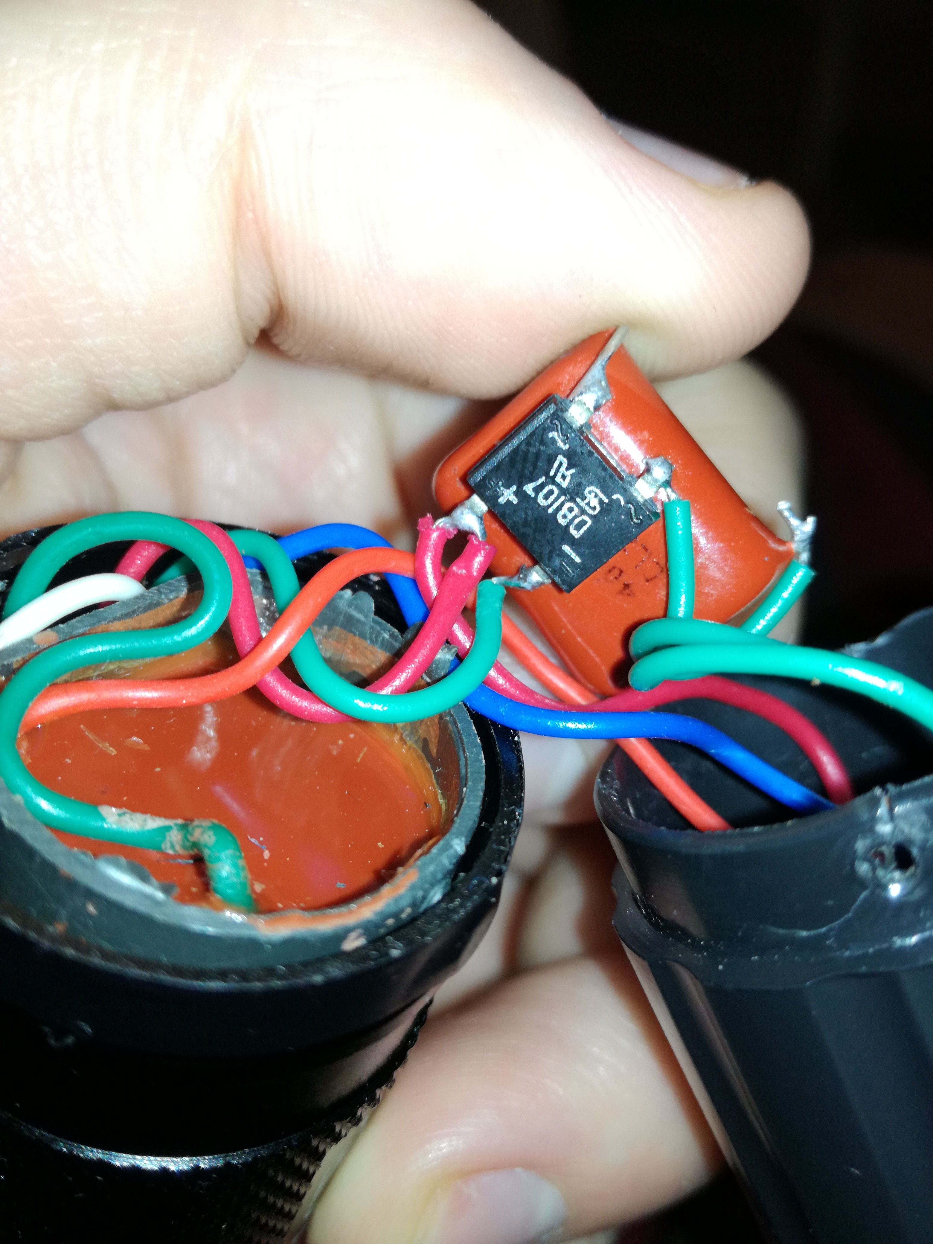

    Witam. Kilka dni temu zakupiłem latarke paralizator zz 2013. Z początku jak go wypróbowywałem w powietrzu, brzmiał i wyglądał groźnie, więc stwierdziłem że wszystko jest okej. Po kilku razach używania, wyzwalanie prądu jakby sie pogorszyło. Już nie ma takiego ,,kopa'' ani nie brzmi już dobrze, tylko w czasie używania poprostu bzyczy jak popsuta zabawka na baterie. Naładowałem w całości i sytuacja jest ta sama. Czy Waszym zdaniem coś sie popsuło w tym paralizatorze? Zależy mi na jego niezawodnym działaniu..Pozdrawiam.

    Najprawdopodobniej wytopił się iskiernik. Powszechne uszkodzenie. Swojego czasu zastąpilem go neonówka, którą celowo zapowietrzyłem, zeszlifowując jej koniec. Te iskierniki są wykonane z tworzywa termoplastycznego, topią się i zwierają.

    @olek1999 Skoro ta maszynka jest na gwarancji. Za długo trzymałeś włączone WN. :cry: Nie jest możliwe korzystanie, zniszczysz przetwornice I stopnia. A co do mocy, to porazi pewnie tylko kota i to mokrego.

    Nie chce mi się tego wysyłać na gwarancje. Mógłbyś mi powiedzieć - pokazać jak Ty sobie z tym poradziłeś? krok po kroku. Jestem w tym temacie zielony, ale wiem że to g*wno jest mi niezbędne..

    Przerażajace badziwie :cry: . I zdaje się, że ładowane prosto z sieci, bez zasilacza we wtyczce ? Niczego nie naprawisz, wszystko zalane żywicą.
    Dokładnie..a tak super opisana latareczka- wytrzymała, mocna, dobra..ta..Dobra, dzieki za pomoc, może uda mi sie to zwrócić. Pozdrawiam.

    A jak widać na załączonym zdjęciu i po Twoim opisie nie warte nawet 10zł... Skoro zależy Ci na paralizatorze, trzeba było kupić paralizator, a nie jakiś wyrób latarkopodobny.
