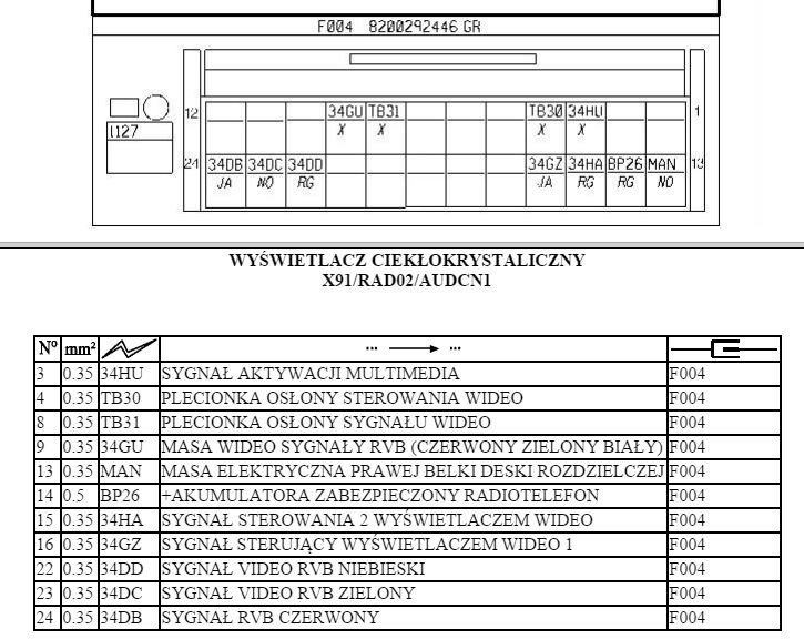

    Witam Państwa i Panie, potrzebuję schematu wyprowadzenia pinów dla wyświetlacza ECRAN A7 (Kod producenta: NS08070176-N) do Renault Koleos rocznik 2010 z system nawigacji Carminat DVD. Z tego co mi wiadomo taki sam wyświetlacz był stosowany w Laguna 3. Moja prośba wynika z chęci podpięcia kamery cofania.

    Dla potomnych:
    Renault Koleos 1.0 - Schemat podłączenia wyświetlacza nawigacji ECRAN A7
