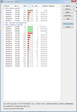

    A więc niechcący częściowo nadpisałem część kopii plików skopiowanych z tego dysku, toteż chciałem wziąć się za odzysk całości z niego. Wcześniej kombinowałem z partycjami, usuwaniem, tworzeniem nowych (bo nie chciał mi się uruchomić ten dysk na Macu) no i tak wyszło, że potrzebuję odzyskać z niego, najlepiej tamtą partycje, której już normalnie nie wyszukuje.
    Używam zakupionego DMDE. Partycji nie znajduję tamtej, a przy pełnym skanie mam coś takiego:
    DMDE - Odzyskanie partycji/struktury plików z dysku
    Dlaczego to jest tak podzielone po kilkanaście GB?
    Partycja, którą chcę odzyskać ma pełen rozmiar dysku 500GB.
    W trybie RAW widzę wszystko co trzeba po sprawdzeniu kilku plików, natomiast dojście z tego co i jak będzie mozolne. Zależało by mi by odzyskać całą strukturę katalogów i nazwy plików. Tych potrzebnych nie znajduje w tym trybie, tylko jakieś stare systemowe z czasów, gdy używałem tego dysku jako systemowego.
    Załączam również log ze skanowania. Czy coś z tego będzie?
  • Specjalista - HDD i odzyskiwanie danych
    Wykonałeś formatowanie w dniu wczorajszym i jeszcze "cośtam" nadpisałeś a teraz chcesz odzyskać pełną strukturę danych. Jeśli nadpisałeś choć częściowo $MFT to odzyskanie pełnej struktury jest niemożliwe. To co nadpisałeś po jednym screenie ciężko stwierdzić, ale niebieskie katalogi i dużo $Fxxxx nie wróżą nic dobrego (mimo, że część danych jest widoczna). Chyba zostaje Ci taka właśnie metoda odzysku.

    Pytanie, czy w głównych wynikach to są jakieś odnalezione stare partycje i dlatego tak są podzielone? Ostatnie ile pamiętam to zawsze była jedna na cały dysk.
    Na NTFS 0 masz 410 000 plików. Szukaj ewentualnie tam.
