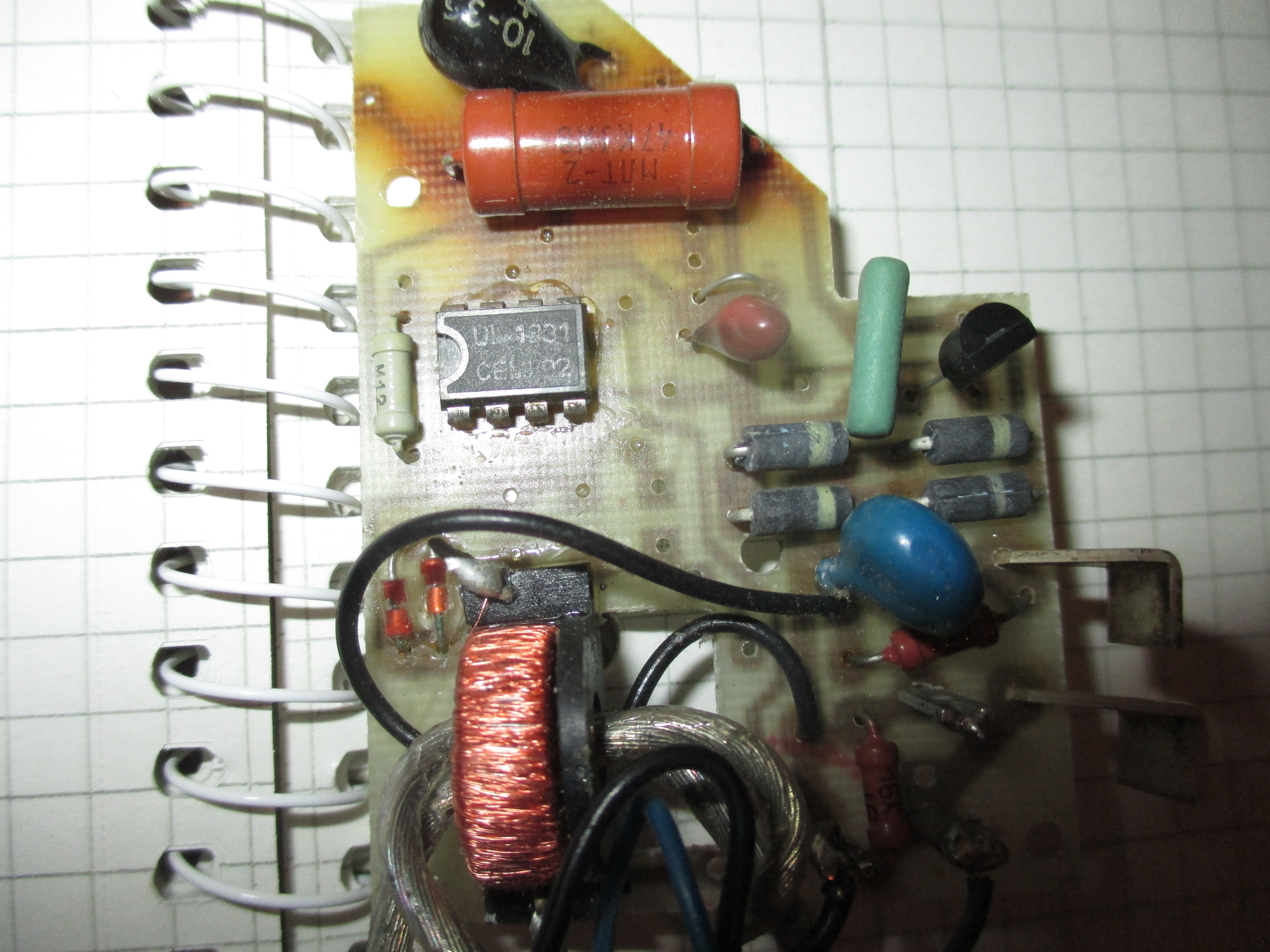

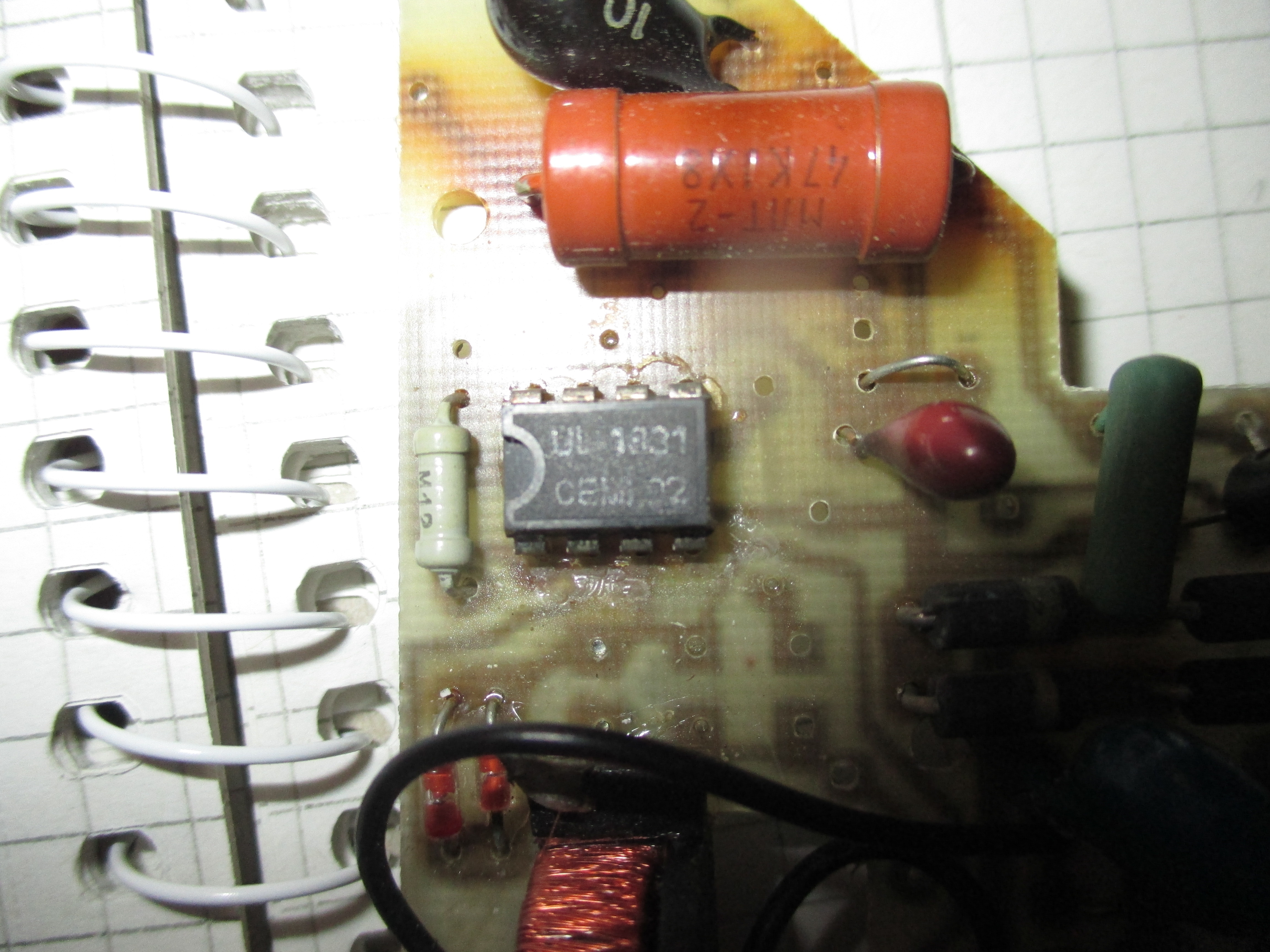

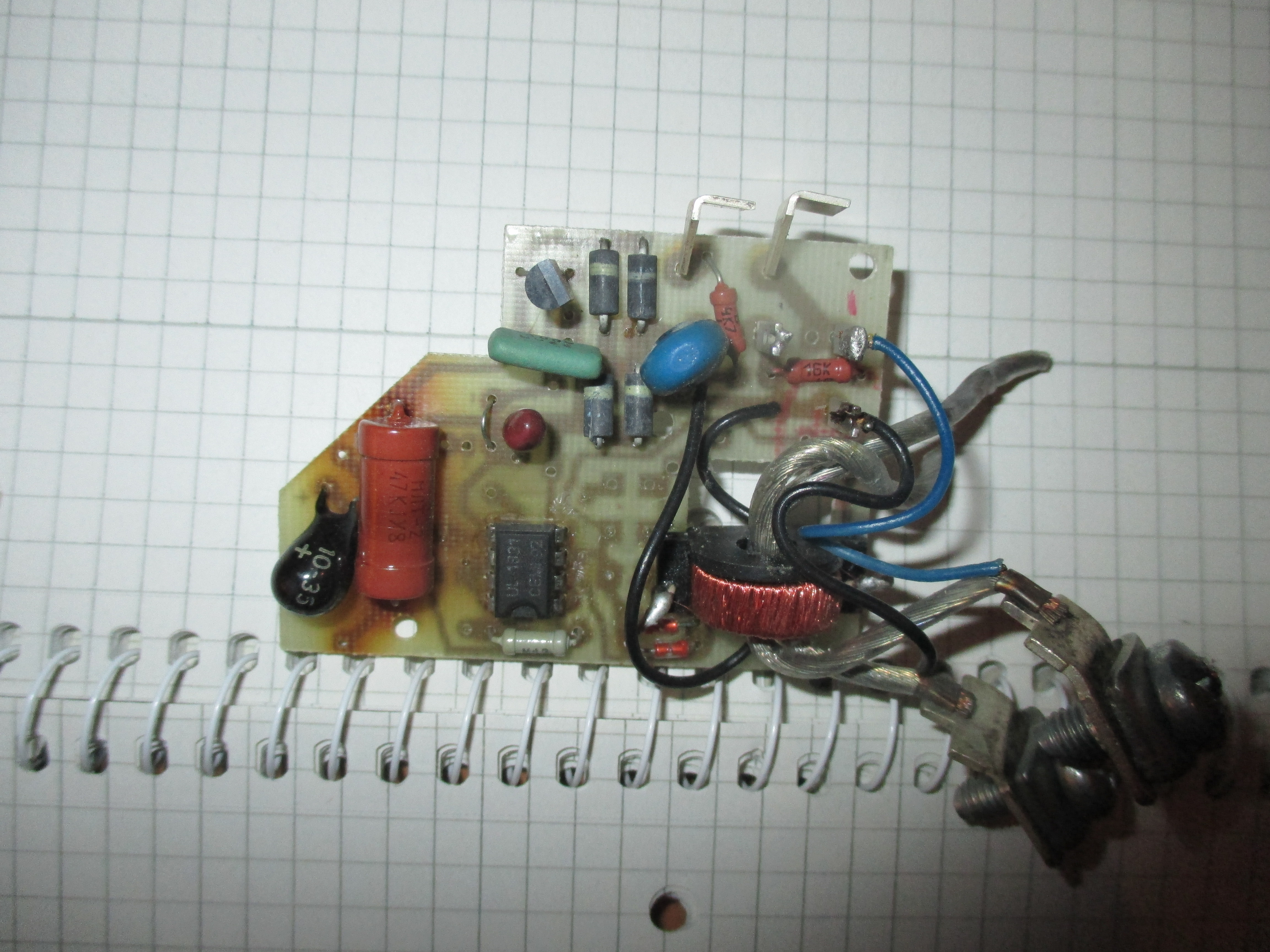

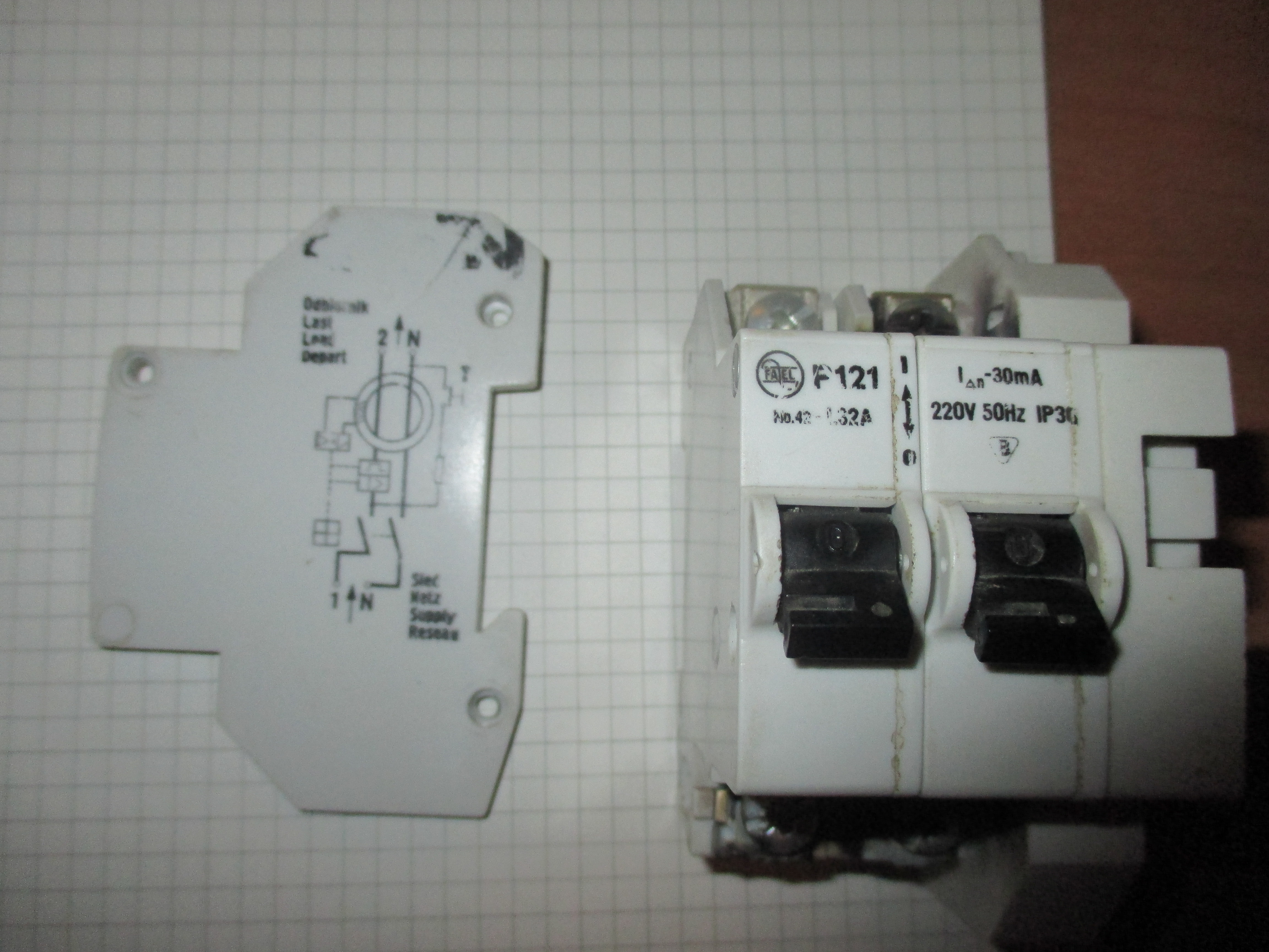

    Wiem że temat jest troche stary... jednak dla ważnych informacji historycznych warto sie pofatygować. Otóż UL1931 siedział w wyłączniku różnicowoprądowym FAEL P121 z 1994r. Wpadłem na to przypadkowo - sfajczył mi się i z ciekawości rozebrałem go.
    Szukam informacji o układzie scalonym UL1931 od CEMI - Andrzej Szukam informacji o układzie scalonym UL1931 od CEMI - Andrzej Szukam informacji o układzie scalonym UL1931 od CEMI - Andrzej Szukam informacji o układzie scalonym UL1931 od CEMI - Andrzej Szukam informacji o układzie scalonym UL1931 od CEMI - Andrzej
    To teraz pozostaje pytanie do bardziej zaawansowanych elektroników niż ja - jaką role tam pełni? A wtedy zapewne znajdziemy zamiennik i więcej informacji. Zajrzałem też do nowszych kart katalogowych ZOINTE ITE 1985-90 - które wrzuciłem kiedyś na Elenote - ale tam go nie ma - jest pewnie późniejszy.
    Pozdrawiam Krzysiek

    To jeszcze dorzuce informację z lektury dostępnej w internecie ,,Wyłączniki ochronne różnicowoprądowe. Powstanie, rozwój, przyszłość'' Dr. inż Edwarda Musiała i Dr. inż Stanisława Czappa: "W latach 80. Zakłady EMA-FAEL w Ząbkowicach Śląskich podjęły produkcję wyłączników typu P120 (bez członu nadprądowego) i P121 (z wbudowanym członem nadprądowym). Były to wyłączniki 2-biegunowe, o napięciu znamionowym 220V i prądzie znamionowym ciągłym do 32A.
    Były wyłącznikami wysokoczułymi (6, 10 i 30 mA), o wyzwalaniu pośrednim (ze wzmacniaczem mocy), czyli o działaniu zależnym od napięcia sieci. Było to bodaj jedyne przemysłowe wdrożenie wyłączników polskiej konstrukcji. Znany specjalista z Politechniki Wrocławskiej, współpracujący wtedy z firmą, darzy te wyłączniki takim zaufaniem, że nadal ma je we własnym domu."
    Wychodzi na to że jest to rodzaj wzmacniacza mocy. Teraz pytanie co tam CEMI skopiowało?
    Skoro podają że już w latach 80 robili ten sprzęt co podałem to czemu listy preferencyjne do 1990r milczą na ten temat?!
    @DiZMar Możliwe że 93r chociaż na jednej sekcji wyłączanej pisze "9413"
    @adamegah Tam nie ma informacji na jego temat oprócz zdjęcia układu
    @ Krzys55 Na pewno nie to. W CEMI jak coś zrzynano z zagranicznych wyrobów to z reguły było to już przestarzałe o kilka lat, nawet względem innych krajów socjalistycznych.
