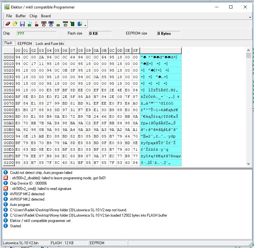

    Podczas próby programowania AtMega16a programatorem MK II pojawia mi się coś takiego:
    AtMega16a nie reaguje po zmianie prędkości zegara - jak odblokować?
    Od razu uprzedzam pytania i odpowiadam, że nie grzebałem w ustawieniach FUSEBIT'ów.
    Sytuacja posypała się w czasie eksperymentów z prędkością programowania.
    Wcześniej uP programował się prawidłowo. Kiedy zszedłem z zegarem poniżej 1000 wysypało się i to trwale.
    Programator sprawny, bo inne uP programuje.
    Czy jest jakiś sposób/pomysł na reanimację uP bez budowy/kupowania programatora wysokonapięciowego?

    Nie jestem pewien, czy to procesor jest zablokowany, czy raczej problem z podłączeniem ISP. Dla zablokowanego procesora odczyt sygnatury zwracza raczej 0xffff, a nie tak jak u ciebie 00006. Reanimować możesz na dwa sposoby (o ile to zablokowany MCU) - pierwszy to podłączyć zegar, np. 1-8 MHz do wejścia XTAL MCU. Przebieg można wygenerować np. programowo przy pomocy innego procesora. Drugi sposób to podłączyć programator JTAG (o ile wcześniej sobie nie wyłączyłeś tego interfejsu). JTAG nie potrzebuje działającego zegara procesora, bo sam sobie go generuje i powinno dać się przeprogramować układ.
    Na przyszłość pamiętaj, że częstotliwość programowania musi być co najmniej 4-krotnie mniejsza niż taktowanie MCU (w trybie ISP). Wynika z tego, że może być nawet bardzo, bardzo mała i nie powinno to mieć wpływu na programowanie. Gorzej jest jeśli sam MCU jest taktowany wolno (np. z rezonatora zegarkowego), wtedy trzeba zwalniać programowanie. BTW, skoro masz ISP MkII to dlaczego do programowania nie używasz Atmel Studio?

    Dziękuje Koledze za podpowiedź. Jak się człowiek wkurzy to najtrudniej wymyślić najprostsze ;)
    Pomogło oczywiście podłączenie zewnętrznego sygnału taktującego.
    Poprzestawiały sie FUSY odnośnie BOD na 4V, a uP zasilony z 3V3.
    Oraz taktowanie przestawiło się na zewnętrzny RC zamiast na zewnętrzny rezonator kwarcowy.
