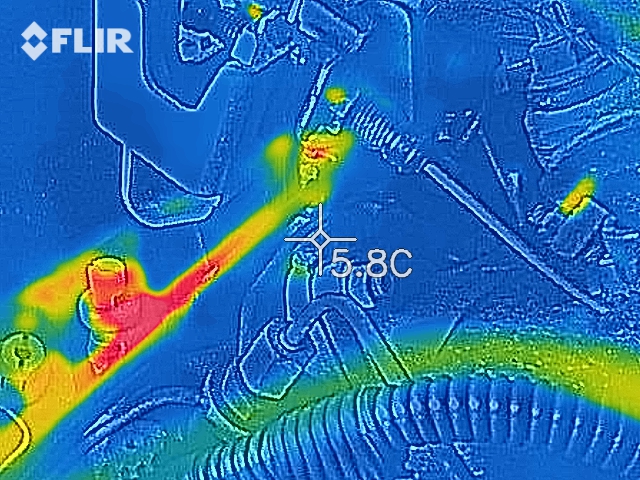

    Miewałem ( NIE MAM ) kłopot z chmurą niespalonego paliwa wydobywającego się z rury wydechowej.
    A że nie mam łatwego dostępu do wykręcenia świec żarowych, użyłem kamery termowizyjnej.
    Zdjęcia zaraz wkleję a film pomyślę jak wkleję.
    https://youtu.be/sPv17JJB_mA

    Witam.Amperomierz w miejsce bezpiecznika i na kazda swiece okolo 12A jesi bedtie wiecej ktoras ma zwacie,jesli o wiele mniej to sa ktores spalone.Ale nie to jak wykrecenie i obrjrzenie grzania swiecy golym okiem.Powinna robic sie czerwona najpierw na samym czubku.

    Niestety na 100% pewnym testem jest wykręcenie świecy
    miałem przypadek świec uszkodzonych w ten sposób
    , że grzały się na środku lecz nie na końcu tam gdzie powinny
    pozdrawiam

    W sumie to dałoby się zrobić taki "pomiar" nawet pirometrem laserowym.
    Dokładnie :-)

    Przecież sprawdzałem, zobacz zdjęcie;-)

    Według mnie najlepszy i najprostszy sposób to amperomierz cęgowy. Można porównać pobór prądu na każdej ze
    świec i na tej podstawie określić która jest wadliwa.
