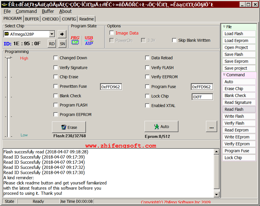

Nie, dziękuję Przekieruj mnie tamRigardo5033 napisał:Witam. Po paru tyg wyciągnąłem płytkę z procesorem i podłączam ja potem USBasp i niestety MKVCalculator nie widzi procesora. Nie wyskakuje błąd ze jest źle podłączone tylko inny:

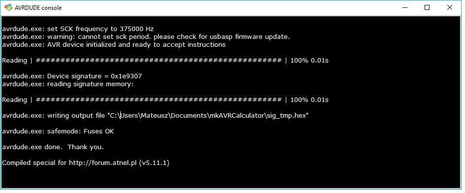

tmf napisał:BTW, zauważ, że do programowania jest wykorzystany zwykły AVR Dude.
dasej napisał:"Program nie obsługuje programatorów opartych o układ FT232R w innych produktach niż firmy Atnel!"

apilat75 napisał:Nigdy nie używałem MKVCalculator do wgrywania softu - raczej do sprawdzenia, czy procek jest wykrywany np. na stykówce lub zmiany fusebitów - odbywa się to szybciej iż w innych programach.
